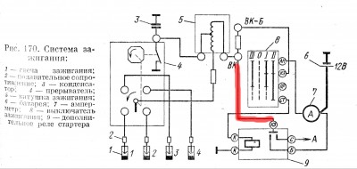

Купил все для установки БСЗ - трамблер с датчиком Холла 54-06.37.06-05 ZK, катушку восьмерочную словацкую, коммутатор 0529.3734, шнурок для соединения всего этого хозяйства, свечи Brisk NR15S.
Вопрос в следующем: в магазине продавец сказал, что красно-коричневый провод от коммутатора идет на клемму катушки, обозначенную "+", синий провод идет на клемму "-", а провод от замка зажигания тоже идет на "+" катушки. Тут же по выложенной схеме провод от замка зажигания идет на "-" клемму катушки.
Z.A. писал(а): Изображение
Разъясните пожалуйста :dnk:
Re: И сново про зажигание с ДХ
#92
Сообщение Sebastian » Сб янв 14, 2012 17:22 pm
sergkyk, в схеме всё правильно нарисовано. Забей на цвета - смотри по распиновке коммутатора. Первый контакт - коммутатация, на клемму "К" катушки, четвертый контакт - питание +12, на клемму "Б". Также на клемму "Б" цепляется +12 с замка зажигания.

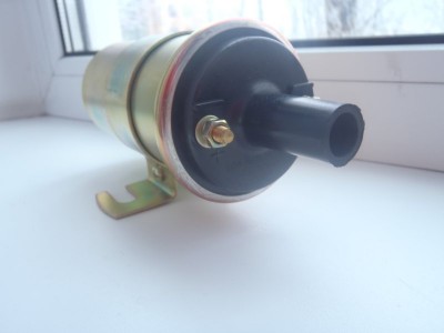

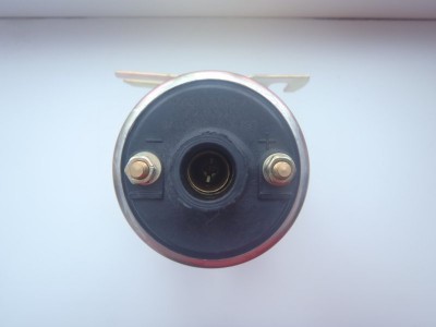

Спасибо. Но тогда возникает следующий вопрос: что у данной катушки К, а что Б?
#95
Сообщение Sebastian » Вс янв 15, 2012 13:00 pm
Скорее всего "+" - это "Б", а "-" - это "К" (просто по логике - на Б подается +12, а К через мутатор соединяется с массой), но для уверенности я бы всё-таки потыкал в неё тестером.

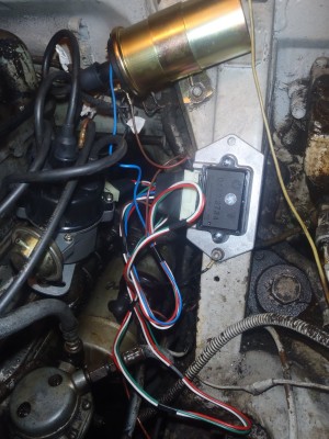

Проблема возникла следующая: после подключения и выставления зажигания завести не удалось. Думал что не тот провод взял от замка зажигания. Прикрутил другой провод, который шел до этого на ВК-Б клемму старой катушки. Не завелась. Вернул предыдущий провод, проверил искру - искра идет, по воздуху мм 15 пробивает. Но тут стартер стал крутить рывками (на видео ниже показано). Пробовал крутить стартером с выкрученными свечами - крутит легко и равномерно. Пробовал крутить ручкой. С выкрученными свечами легко, с вкрученными крутится, но тяжело. С чем может быть связано? Аккумулятор был заряженный вроде (не было мультиметра проверить напряжение).

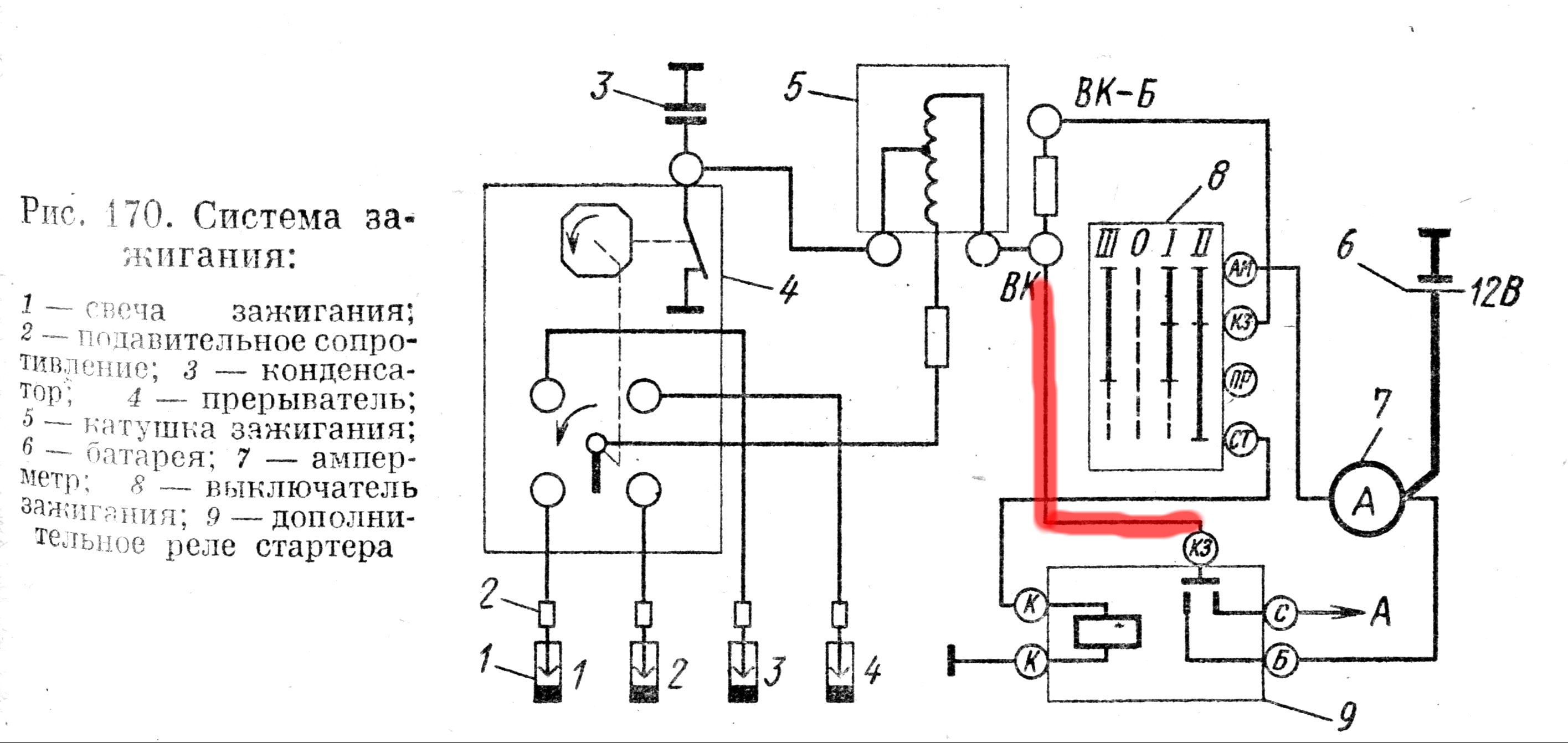

Вопрос: на старую катушку на клемму ВК шел провод с дополнительного реле стартера (см. схему). Сейчас он отключен и заизолирован. Так и должно быть?
У меня еще есть мысли что сел аккумулятор (хотя сначала крутил бодро) или может проблема в самом стартере.

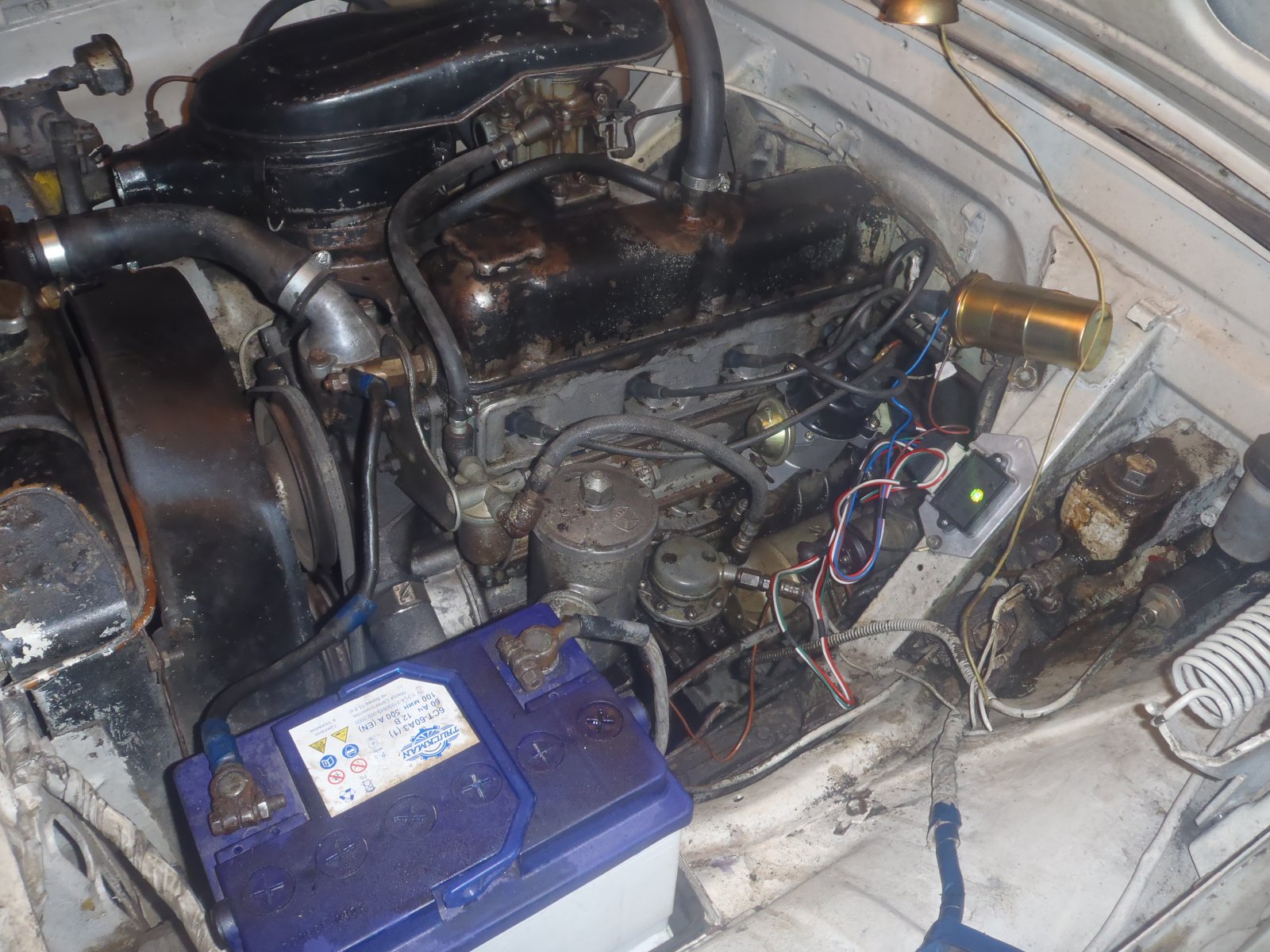

Прикупил коммутатор для этого зажигания только вот какой то он не такой :nice:
Без площадки алюминиевой без неё можно или самодельную площадку сделать?

Сообщение СержНовоч » Пн фев 13, 2012 11:20 am
Поробуй , если сильно нагреваться не будет, может и без радиатора будет работать. Но лучше сделать пластину, тогда и крепление стандартное будет под любой коммутатор.
