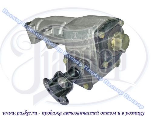

Привет всем) ! Тоже трабл с дуделкой. Обрыв где-то в цепи. Выяснил, что управление не приходит на релюху. Казалось бы, трабл найден, пусти воздушку и радуйся жизни, дуди себе на радость, людям на нервы))), ан нет: не могу найти, где конец того проводка, который внутри руля сидит. Так где он наружу-то выходит? Подскажите, пожалуйста!(2410)
- Сообщения: 4956
- Благодарил (а): 114 раз
- Поблагодарили: 247 раз
Re: Трабл с клаксоном! Может сталкивались...
Он проходит через рулевой вал и выходит из рулевого редуктора.
- Сообщения: 2468
- Откуда: Saransk
- Благодарил (а): 51 раз
Ммм.... как из редуктора!?
- Сообщения: 4956
так - через дырочку!esveka писал(а):Ммм.... как из редуктора!?
- Сообщения: 1315
- Телефон: 89278451686
- Откуда: Чувашия г.Канаш
- Поблагодарили: 6 раз
esveka Я тоже её долго искал.......,потом всё таки нашол
- Сообщения: 2468
- Откуда: Saransk
Спасибо! Но давайте уточним... в нем искать?
- Сообщения: 4956
Да, в нем искать! Провод входит из рулевого вала по прямой линии и выходит на другой стороне редуктора, на этом фото этой стороны не видно.
- Сообщения: 2468
- Откуда: Saransk
Не, там проводами и не пахнет. Волга 91-го года. По ходу, там другое какое-то устройство)
- Сообщения: 4956
Тогда ждем ответа спецов по 2410!
- Поблагодарили: 238 раз
На 2410 провод от выключателя сигналов (большая трёхконтакная клавиша руля) идёт сначала на щётку( внутри руля, под клавишей , щётка как в генераторе) , а эта щётка скользит по контактному кольцу, провод от контактного кольца ... Кажись в жгут ныряет , с проводами подрулевого переключателя (тут затрудняюсь - не было необходимости отслеживать проводesveka писал(а):Не, там проводами и не пахнет. Волга 91-го года. По ходу, там другое какое-то устройство)
Зы.Возможно, я что-нить путаю, давненько не заглядывал под руль...

Устройство-то вот. Надо было 31029 искать. Честно говоря, не обрадовался, что это 31029) Фиг теперь знает, что ремонтировать, где брать запчасти и, вообще, на фиг я связался с этим клаксоном)))
А так хотелось просто кинуть проводок.... Бугага!
Я так понимаю, устройство 16 должно ездить по кольцу 14 и передавать управляющий сигнал с включателя "дуделки". Но почему-то не передает. Наверное, сносилась щетка. Надо разбирать/смотреть и колхозить что-то. Или щетки от чего-то подходят туда? Есть они в продаже?

Снимай пластиковый кожух и смотри, может просто контакт до кольца не достает!
