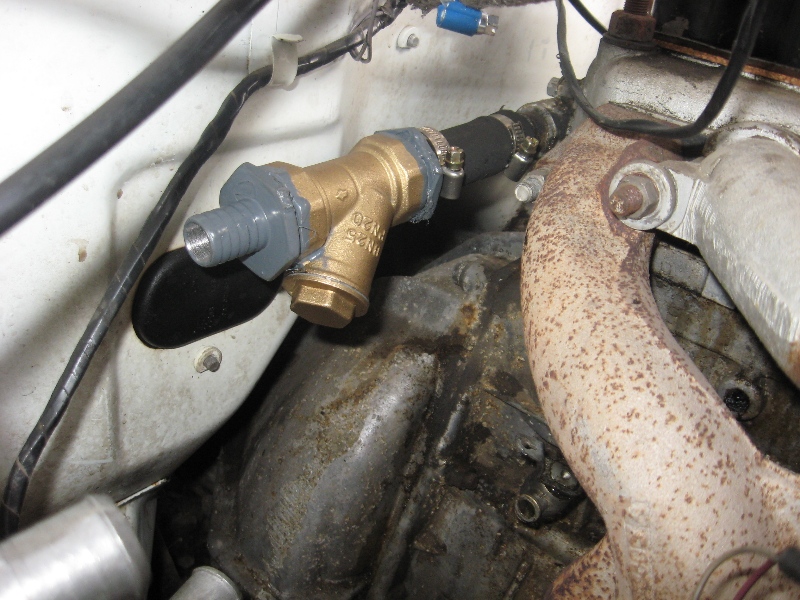

Если у тебя шланги разведены 20-м диаметром, то ставь и радиатор отопителя под такой же диаметр.
Единственное, что можно доработать, это поставить на подаче сантехнический фильтр, чтобы мусор из блока отлавливать. Себе ставил дюймовый (у него внутри пропускная способность большая и сеточка не самая мелкая). Штуцера точили у токаря (под 20-й шланг).

А можно поподробнее про фильтр? Там просто сеточка и всё? Интересно, сильно ли тормозит циркуляцию? А нижняя гайка для спускания мусора из фильтра? В принципе, можно наверное и штуцера найти для него под 20е шланги...voyager писал(а):Если у тебя шланги разведены 20-м диаметром, то ставь и радиатор отопителя под такой же диаметр.

Там нормальная сеточка. Даже без электропомпы система работала.
Гайка (снизу): имеет "ухо" для установки пломбы (при монтаже сантехники), потому "ухо" я срезал так, чтобы можно было одеть шестигранную головку "на 24".
При установке гайки мажу резьбу графиткой и "нежно" подтягиваю головкой эту пробку. Большой силы прилагать там точно не надо (ведь как-то надо потом откручивать).
Один раз проверял степень загрязнённости фильтра, много мусора не нашёл. Продул сжатым воздухом и поставил на место.
Собственно, сама металлическая сеточка внутри имеет форму цилиндра (как кусок трубы с открытыми торцами). Только "тело трубы" - это сетка.
Штуцеров сантехнических под резьбу в один дюйм я не нашёл (были только под 3/4), потому пришлось точить специальные.
