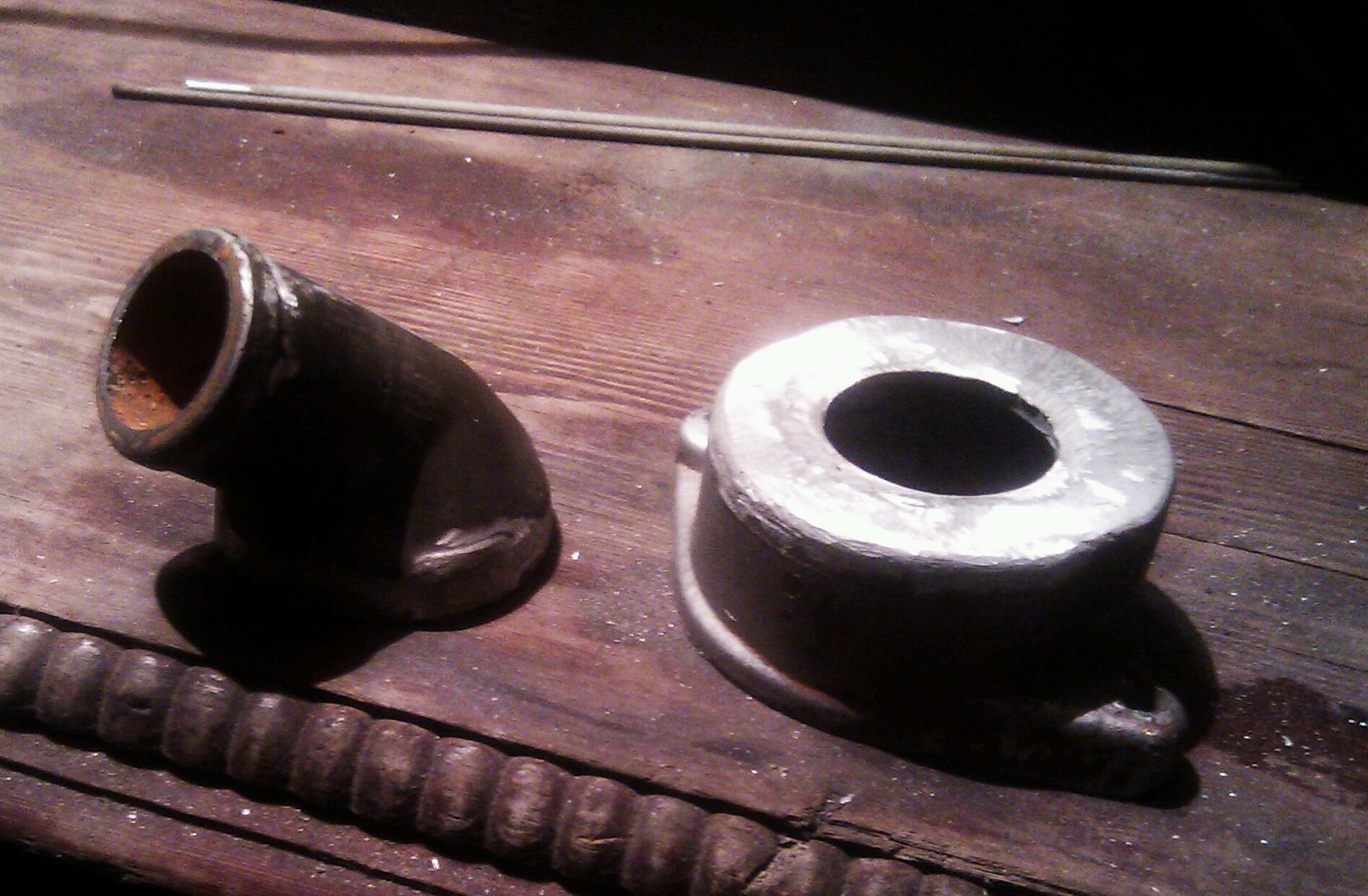

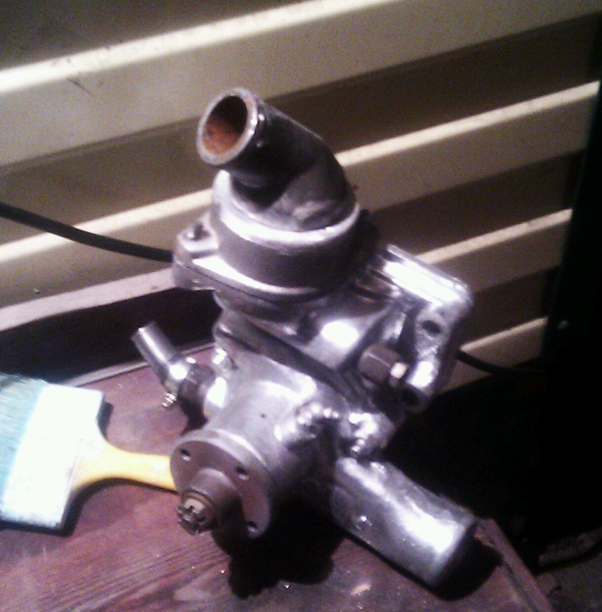

Вот добавлю ещё , кому хочеться такую помпу ( а она уже актуальна - родных то нет и не будет ) ,но в добавок хочеться эстетики под капотом и ТЕРМОСТАТ на 87' или на 82' . То вот фото прилагаю - из него видно что с чем скрещивать . Крышки термостатов распилить и сварить аргоном ( 300 руб - в мастерской )
Термостат уаза разобрать ( нам нужна только чашка ) а другой обточить по размеру и вогнать на герметик в чашку ( ну я ещё развольцевал - хотя можно и на саморезе закрепить)
