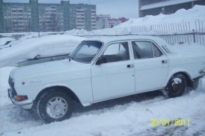

Сообщение Neural » Пн авг 22, 2011 23:28 pm
Алексеич, Мне думается, что дело в тормозухе, поменять попробовать.
З.Ы. Так это, видимо, ваша беленькая такая ? :nice:

Сообщение Алексеич » Вт авг 23, 2011 17:11 pm
Neural писал(а):Алексеич, Мне думается, что дело в тормозухе, поменять попробовать.
Если эта,то значит моя :nice: Спасибо :nice:

Сообщение Neural » Сб авг 27, 2011 11:49 am
Алексеич, Да эта машинка, видел у подъезда Антона178, хороша! :good:
