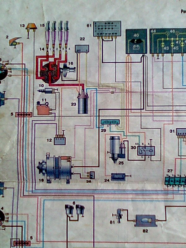

СержНовоч писал(а):Вентилятор (как и любой другой потребитель) берет энергию от того источника, где больше ЭДС(напряжение) в данный момент. В движении - от генератора, при заглушенном двигателе - от АКБ, на холостых - от обоих.
Чтобы такое стало возможным, необходимо вентилятор включить параллельно акб и генератору. Но в большинстве случаев он подключается последовательно к одному из источников тока.
СержНовоч писал(а): Поэтому ВСЕ потребители подключаются со стороны генератора, а на АКБ висит только цепь стартера.
Не только. Катушка зажигания в режиме пуска двигателя стартером, часы, прикуриватель и звуковые сигналы запитываются так же со стороны акб
Вот для наглядности часть схемы ГАЗ-2410. Под номером 40 здесь находится амперметр, с левой клеммы которого идёт три провода: один на силовую клемму стартера - отсюда идёт основная запитка цепи, другой, чёрный. запитывает втягивающее реле стартера, а третий идёт на блок предохранителей и далее - прикуриватель, сигналы и часы.
Сообщения: 4933
Поблагодарили: 242 раза
Re: Мастер-класс: установка электровентиллятора на ГАЗ-24
#68
Сообщение СержНовоч » Сб авг 28, 2010 7:54 am
Не только. Катушка зажигания в режиме пуска двигателя стартером, часы, прикуриватель и звуковые сигналы запитываются так же со стороны акб...
