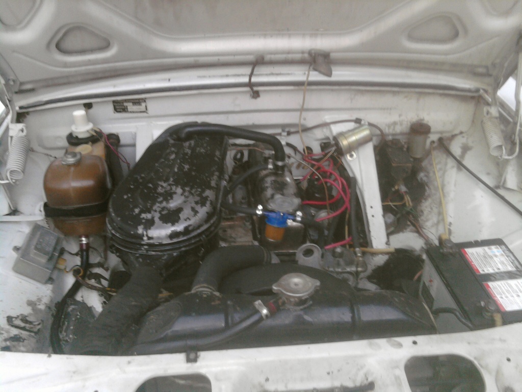

мордочка
моторка
и еще

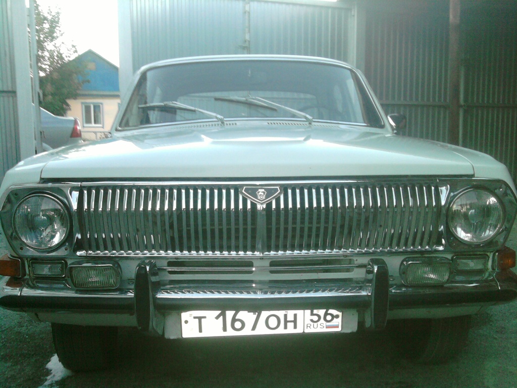

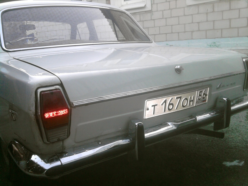

Черный и беленькая!!
еще фото..
вид сбоку..

Красивая машина и номера неплохие :nice:

Номера атас блин :good:

Хрена се номера... :surprise: VIOLATOR-56, ты где работаешь?
Сообщения: 13
Зарегистрирован: Вт авг 21, 2012 12:21 pm
Автомобиль: газ-24
Откуда: Оренбургские степи
Re: Анкета VIOLATOR-56
Сообщение VIOLATOR-56 » Вт авг 28, 2012 11:53 am
VolgaDriver-52 писал(а):Хрена се номера... :surprise: VIOLATOR-56, ты где работаешь?
В фотошопе :pardon:
