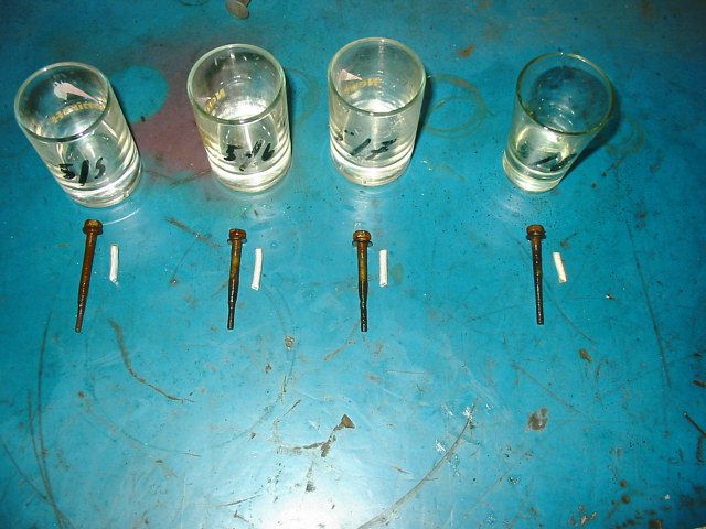

Поэкспериментировал с правильной азоткой - другое дело, йопт!
Для 70% кислоты оптимальное соотношение с водой получилось ровно 1:1. На фото - результат после 15 минут отмачивания. Шпильку жрет помедленнее, вдобавок кислота быстро вырабатывается: сразу после заливки начинается аццкое бурление и идет ржавого цвета дым, но через 5-10 минут бурление затихает и получившуюся черную жижу надо сливать. Люминь не трогает совершенно. В общем, начало положено.
