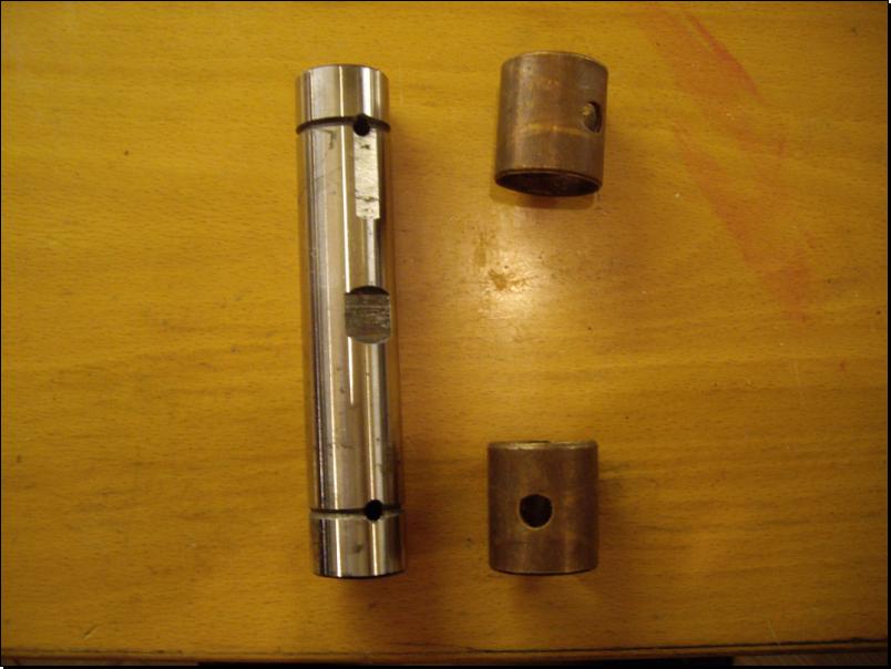

Прикольные втулки, никогда таких в продаже не видел, в родных шатунах 87-го года стояли подобные.

В моих родных шатунах втулки ровные без каналов. Это случаем не от шкворней?

Да вроде шатунные, а что, в шкворнях езь втулкиПутник писал(а):В моих родных шатунах втулки ровные без каналов. Это случаем не от шкворней?

У газелей есть, камазов всяких. Во времена острого дефицита и отсутствия подшипников шкворня и на Волги делали бронзовые втулки.Ice_Man писал(а): а что, в шкворнях езь втулки ?

Не, ну тут вроде речь про волгу идет...Сделать то можно почти все, что угодно:).DMAD писал(а):У газелей есть, камазов всяких. Во времена острого дефицита и отсутствия подшипников шкворня и на Волги делали бронзовые втулки.Ice_Man писал(а): а что, в шкворнях езь втулки ?

ГАЗ 21 шкворни с втулками как и газелевские (длиннее чем 21)

Спасибо, буду знатьПутник писал(а):ГАЗ 21 шкворни с втулками как и газелевские (длиннее чем 21)

Угу, спасибо...Понимаешь в чем дело...У меня точно такой же стенд, только раз в 10 легче, т.к использую весы 0.5 граммовые. Основание ДСП 16мм на ножках (выставлен уровень горизонтальный), в него вкручена шпилька М12 через закладную гайку и законтрена. Нога, которая на весах стоит аналогично сделана. Единственное отличие - у меня на моем полуфабрикате нет подшипников. Может по этому получались все время разные результаты
Может мозг не съедать и сделать как у тебя, что бы можно было по стенду проехать на танке:)))? Сварки просто нема, так бы сварил по образу твоего...
ЗЫ: У нас такие цепочки продаются в магазине швейной фурнитуры на метраж
ЗЫЗЫ: Когда я начинаю думать в таком ключе и ходить по магазинам озираясь по сторонам с мыслью "че бы можно приспособить?", мне становится страшно немного
Представляете, нашему, русскому кулибину на некоторое время дать заводские мощности с полным циклом
