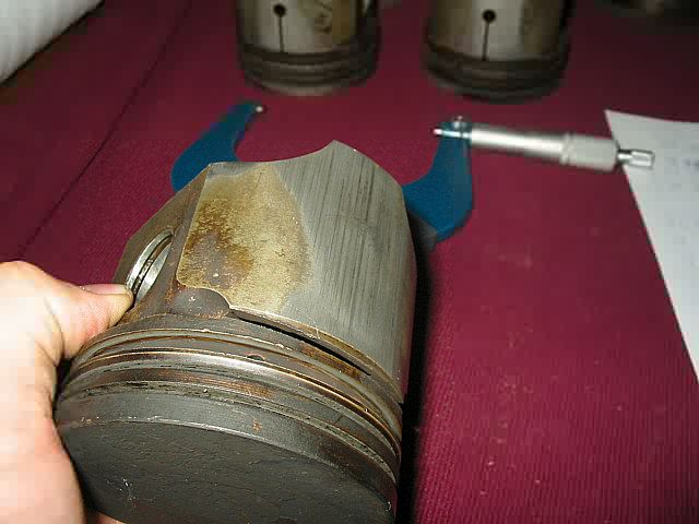

Атчиот.
Во-первых меня постиг облом - метчик на полдюйма я купил, но дырки под штуцера изнутри блока не просверлить, дрель между шпилек не влезает. Только вынимать движок и сверлить снаружи, что как-то не вдохновляет. К тому же кантователя нет. Кстати, мой модный противоотливной поддон не только не справился с функцией противоотлива, но и не вышел назад, из за вваренной перегородки. Пришлось через щель откручивать маслонасос и тащить поддон вперед. Сборка в обратном порядке, вот посношаюсь...
Во-вторых я то ли масло в последний раз залил совершенно паленое (Esso), то ли фильтр такой поставил (ТSN) - за одно лето движок умер насмерть, все подрано и с аномальным износом.
Во втором и четвертом цилиндрах затертости на стенках гильз:
В четвертом обнаружился веселый поршень:
Понятия не имею почему так получилось. Остальные такие:
С пальцами та же хрень, в шатунах болтаются.
Еще странность с поршнями - потертости на огневом поясе, причем по диагонали от плоскости перекладки.
Вот почему помпе было так тяжело качать тосол:
Расточил, есессно.
Теперь замеры.
Диаметр гильзы \ диаметр поршня \ зазор.
1. 91.93 \ 92.09 \ 0.016
2. 91.96 \ 92.13 \ 0.017
3. 91.96 \ 92.10 \ 0.014
4. 91.94 \ 92.06 \ 0.012
Почему-то в крайних цилиндрах сильнее сносились поршни, а в средних - гильзы, но интересно не это. Зазор по мануалу для свежесобранного движка 0.024 - 0.048мм, здесь же даже при недетской выработке как поршней, так и гильз зазоры все еще меньше 0.02мм. Что курил человек, собиравший это? Явно не мануалы.
Колодцы в блоке все кроме первого 100.01мм, первый 100.02мм. При допуске 100 +0.05...0.07 - ок.
Шатунные шейки колена: 57.97 - 57.97 - 57.98 - 57.98 при допуске 57 -0.02, то есть две шейки на сотку выпали. Поверхность поцарапана, но еще сезон-другой походят наверное.
Полез рыцца в запасах поршневых. Второй комплект СО, на который я так надеялся, отправился в цветмет ибо оказался полной некондицией.
А ведь хранился у кого-то в гараже, аккуратно завернутый в промасленную бумагу - вот бы веселуха была, если бы дошло до установки раньше чем я его купил. Тем не менее, 1000р жалко.
Остался ПОН, его-то и придется ставить.
Все в допусках по группе Г, хотя посадку в блок хотелось бы поширше на сотку-другую. Одна гильза почему-то аномальная попалась, хоть и в пределах допусков. Кольца заказал Кольбеншмидт.

Олег, затертости на огнеупорном поясе по оси пальца - это кривой шатун. Про задиры... Масло на гильзах не держалось походу. Колено не смотрел?

..от чего такоеMortis писал(а):В четвертом обнаружился веселый поршень:
неужто от масла паленого..
Re: Анкета Mortis
shtepsel_
Дык они на всех четырех, где-то больше, где-то менше. Колено тоже коцаное, но оно такое и было еще до первой разборки.
Сергей 33021
Единственное что приходит в голову - я кольца надевал руками, без расширителя, одно мог в процессе погнуть так что оно стало как шайба-гровер. И оттопыренным концом вгрызлось в верхнюю полку канавки. Кстати если бы не эта оказия, поршни могли бы еще походить в гильзах другой группы.
Сергей 33021
- Сообщения: 3146
- Автомобиль: Газ 33021
- Откуда: Ростов-на-Дону
- Благодарил (а): 102 раза
- Поблагодарили: 61 раз
Re: Анкета Mortis
возможно.Mortis писал(а): я кольца надевал руками, без расширителя, одно мог в процессе погнуть так что оно стало как шайба-гровер. И оттопыренным концом вгрызлось в верхнюю полку канавки.
кстати,мне помню попались такие кольца,т.е свободно гнутся во всех направлениях как проволока
правильное кольцо должно лопаться чуть перегнешь.
пока наловчился их одевать два кольца сломал
и все равно-интересный артефакт у тебя на поршне
видать кольцо таки не левое а нормальное(было б левое то что гнется то залегло бы ровненько по канавке)
- Сообщения: 2538
- Телефон: 89156884553
- Откуда: Тула область
- Благодарил (а): 21 раз
Re: Анкета Mortis
Моло кто одевает кольца не руками, причина скорее всего в перегреве именно этого горшка.
Re: Анкета Mortis
Гыгы, действительно два шатуна кривые. Придется подбирать и развешивать новый комплект. А весы я проебал. Покупать новые в совкомагазине за 1200р при том что на ебае они стоят ОДИН бакс - удручает. Но ждать три месяца не вариант.

..это само собой разумеетсяMortis писал(а):И самое паскудное - как только я куплю новые, тут же найдутся старые.
Re: Анкета Mortis
И лишь когда найти искомое в Гараже Твоем становится сложнее, нежели купить новое — следует Разобрать Все Это Говно. Решившись на это, будь готов к Неожиданным Находкам и Большим Потерям — ибо то, что СОВЕРШЕННО ТОЧНО ТУТ ЛЕЖАЛО, окажется ушедшим в Мир Проёбанных Вещей, но то, что числилось проёбанным и было заменено новым, обнаружится в изобилии. Такова природа вещей, ибо сказано: «Да и *** с ним!». И пусть будет рука твоя тверда на пути к помойке.Mortis писал(а):И самое паскудное - как только я куплю новые, тут же найдутся старые.
А если посмотреть на кольцо, то оно не выглядит кривым - конец стоит ровно, несмотря на появившую у него свободу. Думаю, причина кроется в чём-то другом. Может быть расположение замка кольца совпало с направлением неких тепловых деформаций поршня/гильзы, что конец кольца подкусывало и постепенно раздрочило им канавку?
- Сообщения: 2896
- Откуда: Шиханы
- Благодарил (а): 209 раз
Re: Анкета Mortis
опять про потертости: Если рассуждать логически, то нагара может не быть перпендикулярно оси пальца, то есть поршень при работе перекладывается в цилиндре, и стирает нагар с пояса. Чем сильнее изношено поршень-цилиндр - тем активнее будет тереться огнеупорный пояс в этих местах. Если потертости (нагара нет) со стороны концов поршневого пальца - то значит поршень ходит в цилиндре с аномальным, ненормальным перекосом. Такое как раз может быть, если оси ВШГ и НШГ непараллельны в вертикальной плоскости. Неплохо бы как-то проверить шатуны. Если есть ещё какой-то вариант, и я насчет твоего случая ошибаюсь, то буду только рад.
Вспомнил простейшую проверку качества масла: нужно капнуть на какую-нибудь низкосортную, пористую бумагу капельку масла. Неплохо подходит клочок газеты. Если капелька сильно расплылась - хорошо. Если почти не расплывается - масло никудышное и опасное. если осталось где слитое - попробуй.
Про кольцо: его могло как-то либо прихватывать, либо закусывать где-то около ВМТ или НМТ. В этой гильзе ничего там нету?
Re: Анкета Mortis
Там кстати нагара было изрядно в канавках (тоже масло?). Если предположить что нагар мог поджать кольцо в средней части и при ходе поршня оно не все вверх-вниз ходило, а только концы... Правда крутилось на вынутом поршне свободно.
dima-ekb 2410
Я воткнул в верхнюю втулку палец одним концом и приставил угольник. Гнутый так вычисляется, скрученный - хрен, как-то по-другому надо.
shtepsel_
В гильзе ничего криминального не заметно, разве что подрало ее кольцом в этом месте.
dima-ekb 2410
shtepsel_

хороший способshtepsel_ писал(а):Вспомнил простейшую проверку качества масла: нужно капнуть на какую-нибудь низкосортную, пористую бумагу капельку масла. Неплохо подходит клочок газеты. Если капелька сильно расплылась - хорошо. Если почти не расплывается - масло никудышное и опасное
правильный
но иногда вот хоть капелька и расплывается а давление с таким маслом,с конкретной канистры,слабое и угорает быстрее
покупаешь точно такое же масло в другой канистре и давление хорошее
я имею ввиду шелл полусинтетику
Re: Анкета Mortis
Вот это, кстати, тоже говорит в пользу моей догадки.Mortis писал(а):В гильзе ничего криминального не заметно, разве что подрало ее кольцом в этом месте.

Такое еще бывает примерно в половине случаев, когда в поршни старого образца, с широкими канавками (ГАЗ-21, ГАЗ-53) ставят современные "узкие" кольца. На фото плохо видно, "правильные" кольца или нет стоят у ТС.Sebastian писал(а):А если посмотреть на кольцо, то оно не выглядит кривым - конец стоит ровно, несмотря на появившую у него свободу. Думаю, причина кроется в чём-то другом. Может быть расположение замка кольца совпало с направлением неких тепловых деформаций поршня/гильзы, что конец кольца подкусывало и постепенно раздрочило им канавку?

Олег твой пример с поршневой улетевшей в брак увы не первый и не последний... И тысяча на это потрачена далеко не одна. Я сам в процессе капиталки покупался не один раз на "запасы дедушек", "качество ссср" и пр ныне модные бренды у БЕССОВЕСТНЫХ БАРЫГ
АйсМен тоже влетал, посему я для себя сделал вывод - все эти запасы дедушек и прочее - либо промерять/проверять сразу, либо не покупать. Логика очень простая - то что было в допуске, было поставлено и использовано во времена СССР, и успешно отходило свое. А то что отправлялось в запас, в гаражные запасы и тд - то по большей части был брак, некондиция и пр с приставкой: "выбросить жалко" Вот этот весь хлам сейчас всплыл на рынок, барыги раскрутили бренд "качество СССР" и без совести продают весь этот хлам по ломовым ценам.
Жаль что народ на это покупается...
Поэтому надо не оглядываться назад в поисках чудо грааля времен СССР, а искать качественный современный аналог. А нет аналогов - долго и нудно перепроверять десять раз перед покупкой если есть возможность и инструмент.
-- Пт май 10, 2013 22:37 pm --
Кстати масло мобил 1 минералка, мне не понравилось. Пенится сильно, плюс с прогревом сильно падает давление.

Как вариант: покупал себе гильзы на 21-ю, СССР, 3 в комплекте оказались группы А, одна группы Б. Купил комплект поршней Д, отнес расточникам, всё сделали в лучшем виде!BT878A писал(а): Поэтому надо не оглядываться назад в поисках чудо грааля времен СССР, а искать качественный современный аналог

фотки трешовые, как вариант бензин в масле... например из-за настройки краба
