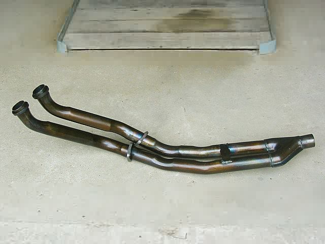

Сообщение Mortis » Пт сен 14, 2012 19:54 pm
ed101utf8
281 ты хотел сказать? ЗМЗ-21, УМЗ-414 \ 451 и ранние 417, по-моему.
ЗЫ: Штаны обжаренные в масле.
Делал по инструкции, в три прохода с финишной протиркой WD'шкой. Ушел ровно литр самого дешевого ATF (140р) и пара часов времени: горелка слабовата, тут надо типа той что от большого пропанового баллона работает. Или вообще прикрутить штаны на место, намазать и погонять движок, так наверное быстрее всего будет. Правда, глядя на дымовуху из под капота, окружающие прохожие наверное за огнетушителями побегут :).
Кстати, сейчас вспомнил что эту методу используют художественные резюки по металлу для создания всяких декоративных покрытий. И масло может быть хоть подсолнечным (оно, кстати, реально используется), именно на ATF свет клином не сошелся.
UPDATE: Зимой штаны сгнили как будто и не покрывал ничем.

Пощупал сегодня новодельную 53-ю банку - это пиздец, товарищи! Кому-то, видимо, показалось что с прямотоком Газон звучит слишком громко и проблема была решена в лучших традициях совкопрома: внутрь впиндюрили перегородку как в газельном резонаторе и так же уменьшили количество отверстий до десятка с каждой стороны перегородки. Так что теперь, если кто соберется себе делать бюджетный прямоток, перед покупкой заглядывайте внутрь. Не уверен что ЭТО будет резонаторить даже с выбитой перегородкой.
