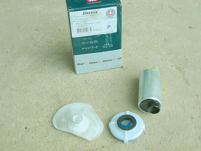

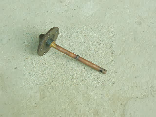

Достал из бака бензоприемник, а он вот такой:
Сетка то ли в баке плавает, то ли ее и не было вовсе. При установке ЭБН меня постиг облом: насос оказался не той системы (на фотках в Экзисте нижней части не разглядеть).
Это Jp Group 906415001, аналог АТS 08862 из Экзист-листа. Стандартные сеточки с ним не совместимы, а его родная не лезет в дырку в баке. В результате сколхозил: вклеил стандартную сеточку на герметике внутрь черного кольцевого выступа, сточив дремелем мешающие детали. ФАК сейчас исправлю.

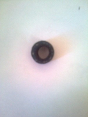

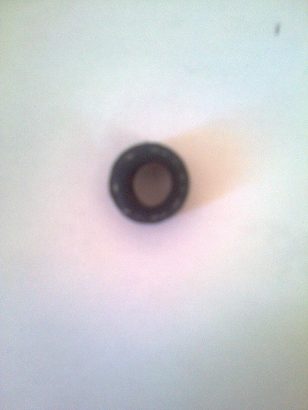

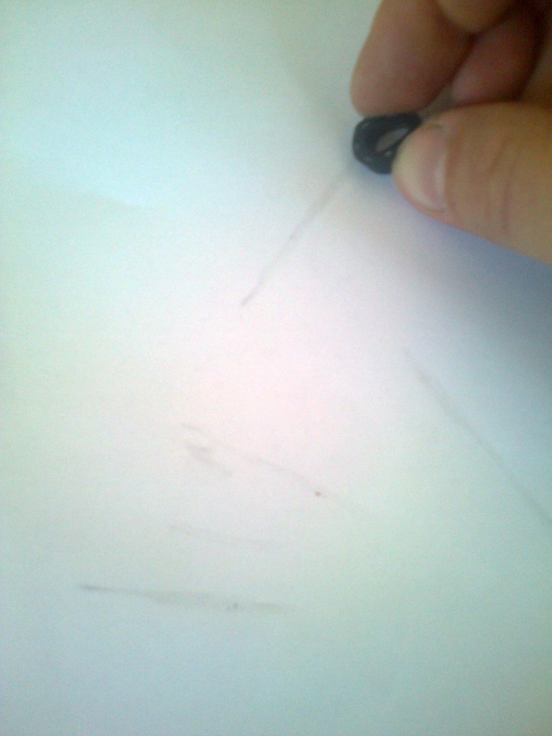

Приехал из экзиста бензошланг Гейтс, тот что в ФАКе рекомендован. Что я могу сказать...
- Если отрезать кусочек то можно вполне рисовать на бумаге вместо черного карандаша.
- Если внимательно посмотреть на срез то можно заметить неравномерную толщину покрытия внешнего резинового слоя относительно внутренней оплетки, разница в толщине в некоторых местах отличается почти в два раза.
В бензин шланг еще не окунал, так что кому интересно ждите продолжения.
Хочу спросить, это у всех так? Или Воронежу опять не везет?

Я по-разному попадал. Часть шлангов без претензий, часть поначалу размягчалась от бензина. Потом перестали. Визуально качество не оценивал, всяко лучше отечественных.

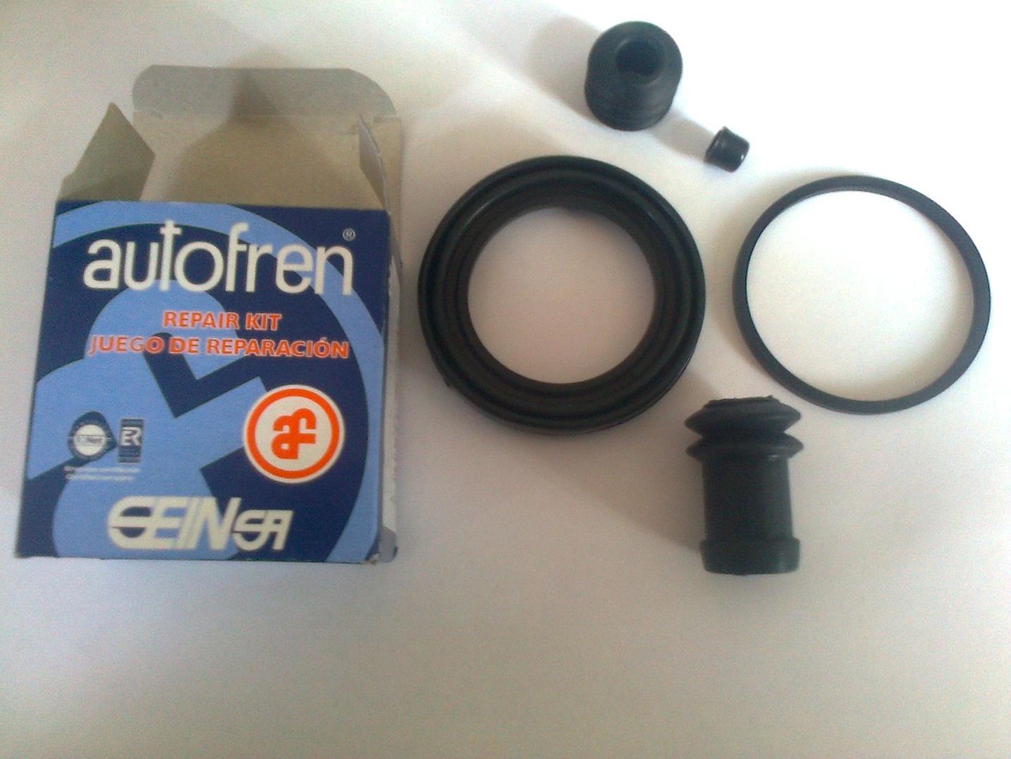

Re: Анкета Mortis

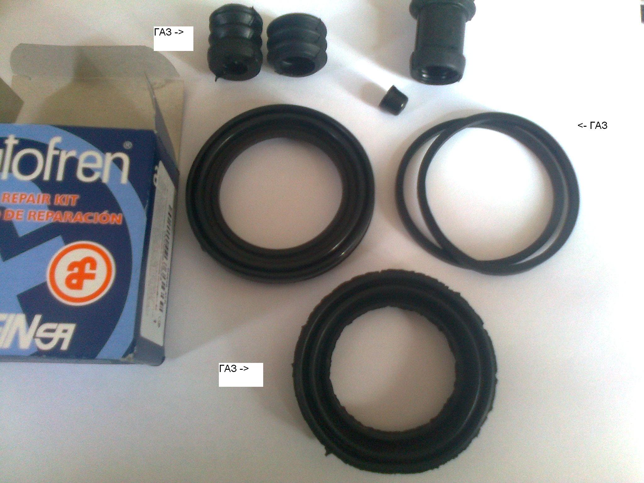

Кстати пришли пыльники на супорта
Заказал это: Seinsa D4648
Ниже фото.
По внешнему виду, качество лучше в разы того что продают у нас, но судя по всему это не Испания, а Китай... может поэтому и цена меньше 10 баксов. Пыльник поршня подошел один в один по конструкции и размерам, колечко тоже. А вот пыльник пальца (направляющей) не подошел, оказался короче.
В целом доволен, но надо еще поискать или пыльник пальца отдельно, или другой ремкомплект.
Ниже фото.

Re: Анкета Mortis
BT878A, это что за ремкомплект? на какие суппорта? Если 10шные, то пыльники подходят с жигулёвских, 2109 вроде, продаются россыпью, стоят копейки.

Re: Анкета Mortis
Колобок
Это аналог оригинального РЕМКОМПЛЕКТ СУППОРТА ТОРМОЗНОГО ПЕРЕДНЕГО
MAZDA 6 GG 2002 код по экзисту (GJYA-33-26Z) от "испанской" фирмы Seinsa.
Сам пыльник и кольцо один в один подходит к супортам ГАЗ 3110 шкворня, а вот пыльник направляющих нет.... Качество изготовления - очень даже на уровне, как долго ходят не знаю, но есть надежда что дольше того что продают в ГАЗ Детали Машин...
