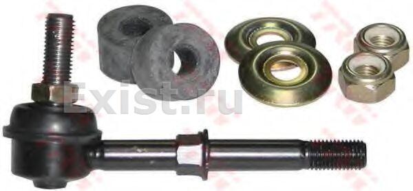

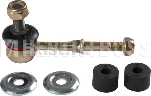

Альтернативу оперативно нашел и купил - стойки заднего стаба от тагазовского Акцента (OEM-код: 55830-25000).
Основное отличие в том, что диаметр резьбовых частей 10мм, а не 12 как должно быть. Снизу можно забить, а вот наверх надо колечки дистанционные подбирать, иначе стучать будет. Резьба везде 10х1.25, поэтому с установкой я таки обломался: надо гайки искать. Наши все с шагом или 1.0, или 1.50.

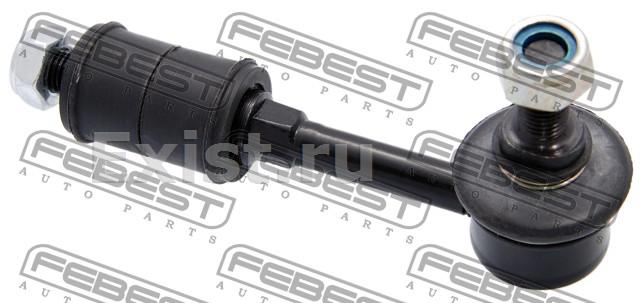

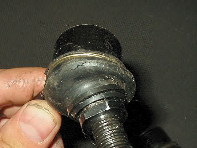

Снял с машины полгода назад поставленные, да так и не поездившие Febest - китайская резина повела себя именно так, как я и подозревал:
Мораль сей басни такова: если берете китайские шарниры (думаю, к шаровым и наконечником это тоже относится), переставляйте на них пыльники со старых. А у меня, между прочем, еще подушки движка из ЭТОГО. Хотелось бы надеяться, что там они другую резину применили.

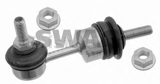

На всякий случай выложу нарытые результаты по стойкам - подходящих нашлось несколько, эти просто можно было быстрее всего достать.
Mitsubishi Delica \ Space Gear MR 112394:
Mitsubishi Airtrek MR 403771:
Nissan Maxima 54618-0E000:
Smart 99 92 2588:
Последние наиболее интересны, т.к. вообще не имеют резинок - для управляемости самое оно. Поставил бы такие, только дорогие и ждать долго.

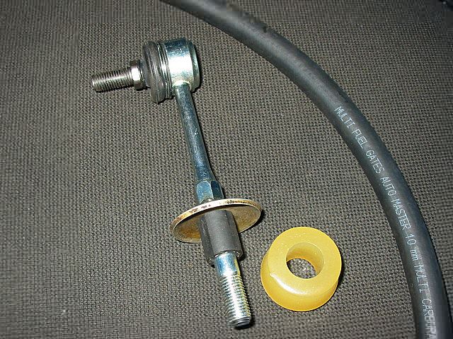

Ну и очередной эксперимент напоследок. Что делать если хочется полиуретановые втулки стабилизатора, но их нигде не продают? Берем техмасовские рессорные (придется подрезать) или амортизаторные, примеряем - хорошо, да только дырка в центре уж больно здоровая. Чешем репу, берем кусок 10мм топливного шланга (Gates, продается там же, где и обычный 8мм)...
И ничего не болтается.
