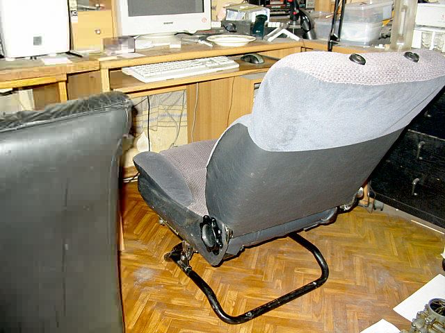

Сообщение Mortis » Вт май 03, 2011 18:21 pm
Удалось опознать одну из сидушек: от Фокуса. Внутри совершенно копроэкономическая, все из жести. Уже в одном месте лопнула (каркас подушки) и была заварена, направляющие салазок легко гнутся от руки. Вал от крутилки, который идет последовательно через два червячных механизма с двух сторон спинки, лопнул где-то посередине, в трубе. Конструкция неразборная, все на заклепках и точечной сварке. В общем я фигею, до чего докатились некогда уважаемые производители. Даже не знаю, выкинуть ее или проварить и пусть поживет еще какое-то время?

Думал я, что бы такого сделать с восстановленной фикусной сидушкой - и придумал:
