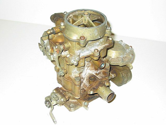

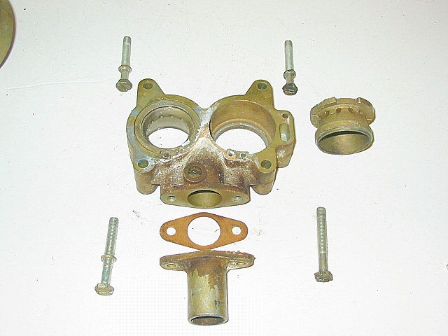

ЗЫ: Благодаря камраду Тихомиру обзавелся экземпляром к-135г.
И щитой-то в нем есть интересного? Для начала - газовая врезка:
Крепится длинными винтами между подошвой и средней частью через две совершенно стандартных нижних прокладки. Внутри имеет собственные газовые диффузорчеги, тоже съемные. Толщина вставки 26мм + лишняя прокладка.
Жиклеры в таком карбе отличаются от чисто бензиновой версии.
ГТЖ - 330 (сразу правильные)
ГВЖ - 125
ТЖХХ - 110
ВЖХХ - 445
Если кому эта вставка нужна, могу подарить. Но для газификации по идее нужна еще вторая, которой у меня нет. Она ставится под карб и представляет собой газовую систему холостого хода. Хотя в колхозно газифицированных "легковых" 126-х ничего такого нет и вроде нормально ездят.
И 126 взаимозаменяемы со 135?
В смысле?
Колобок
Олег, малые дифузоры на 126 крепятся с пружиной ты писал? Или 135е с пружиной?
135-е с пружиной. 126г(м) тоже с пружиной, 126н - без. Если у тебя 135-й без пружин, то наверное там средняя часть от 126и. Посмотри, по цвету скорее всего отличается немного.
плюс у этого 126го ускорительный насос крепится на одном уровне с корпусом
Это как?
ГВЖ - 125
ТЖХХ - 110
ВЖХХ - 445

Re: Анкета Mortis
Имел ввиду Малые диффузоры со 126 взаимозаменяемы со 135 малыми диффузорами.
ЗЫ:Если ты не против отправить газовую вставку мне,я забрал бы.
