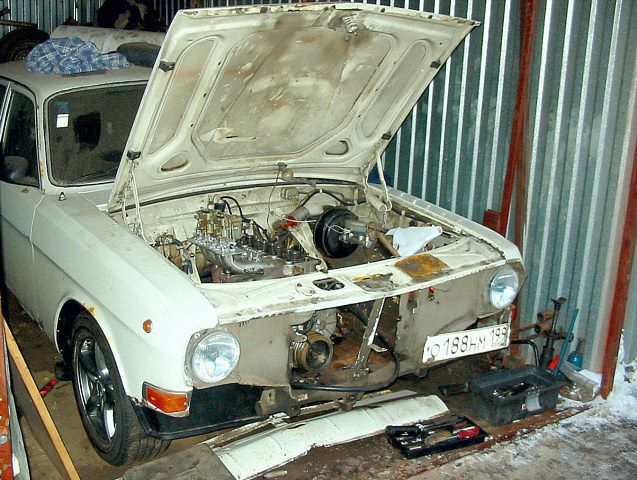

Типа опа.
Капот закрывается, но без зазора, так что придется пелидь. Насчет укосины зря беспокоился, места вагон.

#3138
Сообщение RAV_21 » Чт мар 03, 2011 18:07 pm
Маньяг. :good:

Сообщение Сергей 33021 » Чт мар 03, 2011 18:25 pm
Mortis писал(а):Типа опа.
Класс!!! :good: Теперь с нетерпением ждем когда запуск!

Сообщение Mortis » Чт мар 03, 2011 18:38 pm
Сначала мне надо просверлить эту долбаную дырочку в укосине, похоже таки придется ехать за бензогенератором.

Сообщение RAV_21 » Чт мар 03, 2011 18:47 pm
Мб проще шуруповерт?
А что за дырдочка?

Сообщение Mortis » Чт мар 03, 2011 19:02 pm
RAV_21
Ее надо в боковой полке укосины просверлить. Там до движка 10см, шуруповерт не лезет. Единственное, что у меня есть с угловым адаптером - дремель, а он от аккумулятора работать не умеет.

Сообщение dima-ekb 2410 » Чт мар 03, 2011 19:10 pm
Дремель ведь не мощный. Могет преобразователь (12/220) потянет его?
Всё проще, чем с генератором возюкаться.

Сообщение DMAD » Чт мар 03, 2011 20:44 pm
Дремель можно запитать от компьютерного ББП. У меня старый ББП на 500Вт полтора часа тянул телевизор(примерно 100Вт).

Сообщение Mortis » Чт мар 03, 2011 20:46 pm
Колобок
Уже хватает :).
dima-ekb 2410
Дык нету преобразователя. И денег на него нет.
DMAD
Та же проблема.

А смотрится солидно однако. :good:
