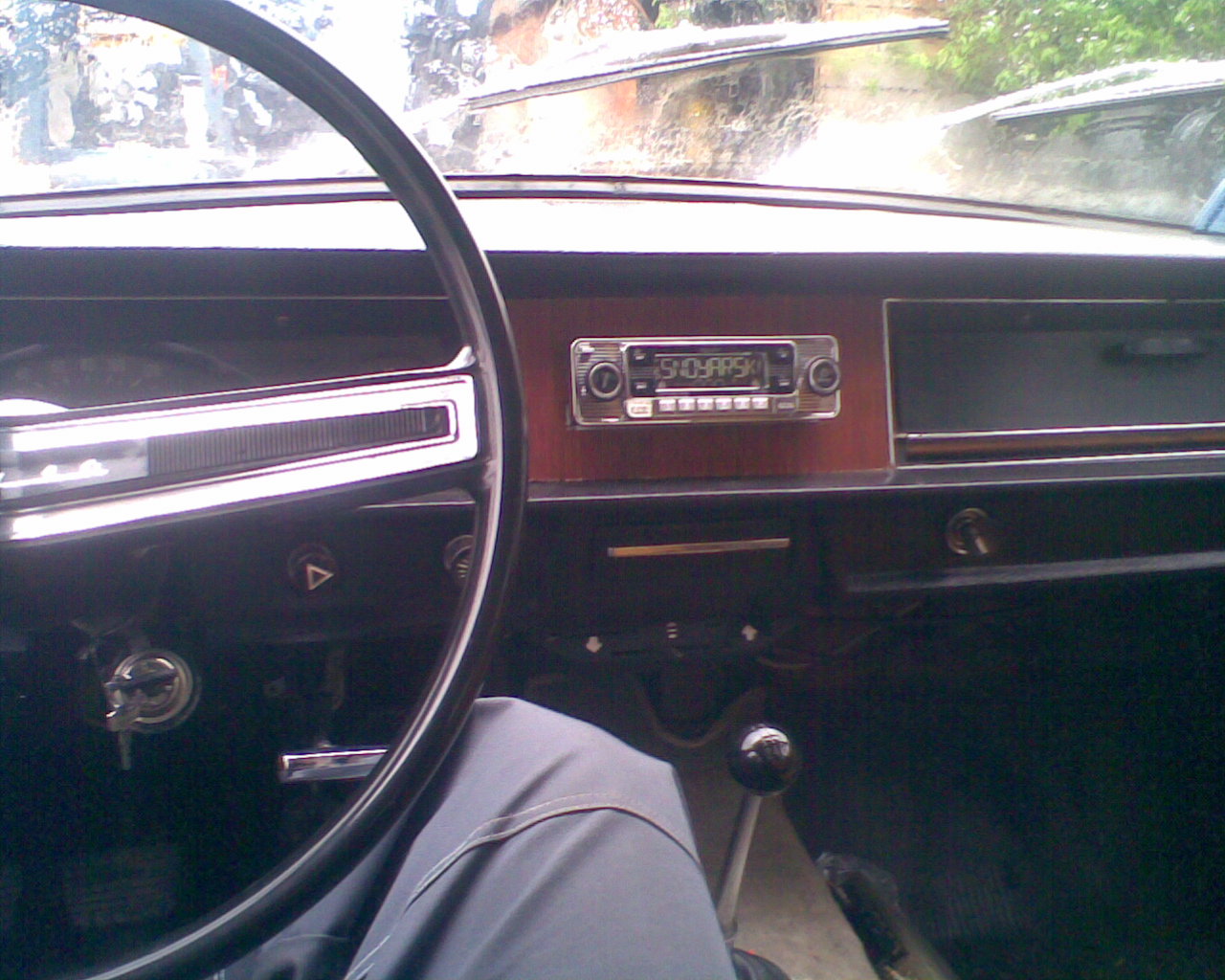

Прикупил тут себе магнитолку, РетроПролоджи. Сделал панельку из текстолита. Щели потом окультурю.

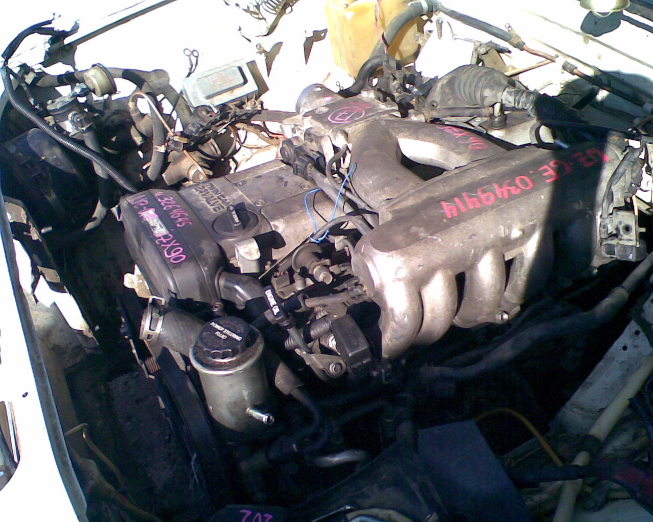

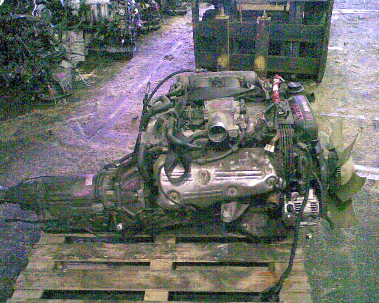

Можете меня поздравить! у меня есть япономотор с АКПП для моей 24ки. 1JZ-GE. ВСё тупо и банально с 90го Марка. Никаких турбин и прочих ВиВиТиАй. :pride: Но мне и этого достаточно. Сегодня начал после работы готовить свой к выемке. Под капотом сделано всё, осталось отвязать кардан и КПП. Работал на солнцепёке как негр на плантации, пока в глазах не потемнело. Убежал в сторожку под вентилятор. Потом завёл свою Явку и помчался смотреть на готовый вариант. Парень уже год ездит, правда на механке. Вот он на драйве2
http://www.drive2.ru/users/toshiba/
На прошлой неделе гонял на 31029 отдыхать. Можете почитать здесь.
http://forum.allgaz.ru/showthread.php?p ... ost1362912
Теперь меня ждут лучшие моменты жизни моей 24ки. Установка мотора! А то после Явы руки заскучали по инструментам.

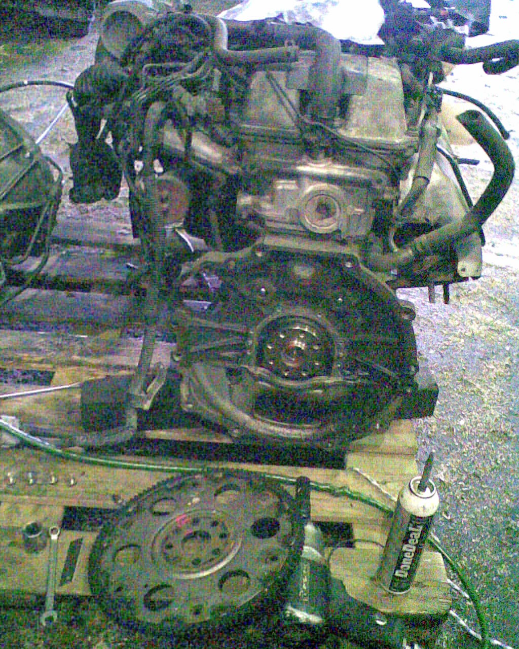

Вчера, после работы, вытащил двигатель с кпп из Волги, попутно обнаружил причину повышенной вибрации и ударов. Правая подушка оказалась оторваной. Теперь на очереди подготовка Маркодвижка. Замена сальников ролика, натяжителя и ремня ГРМ.

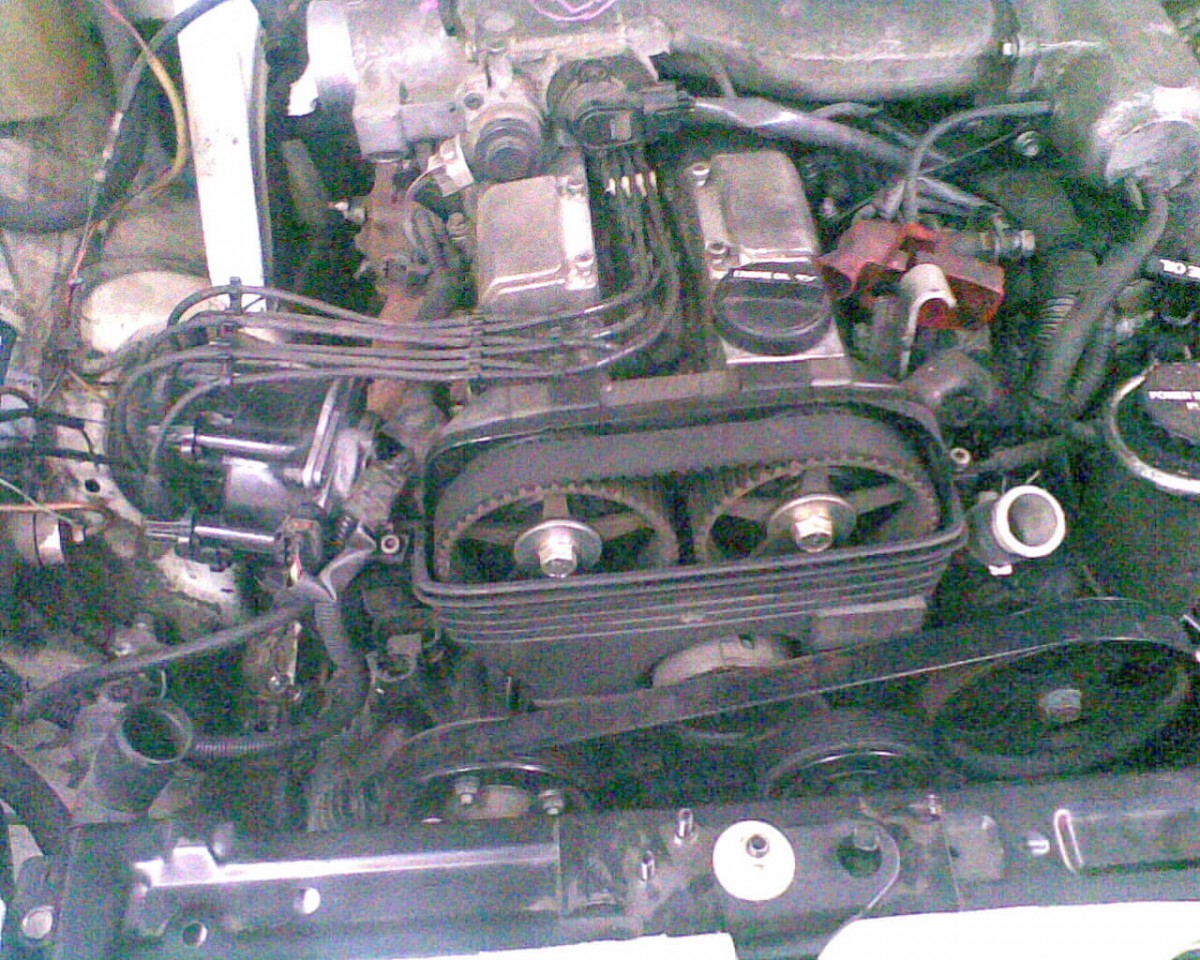

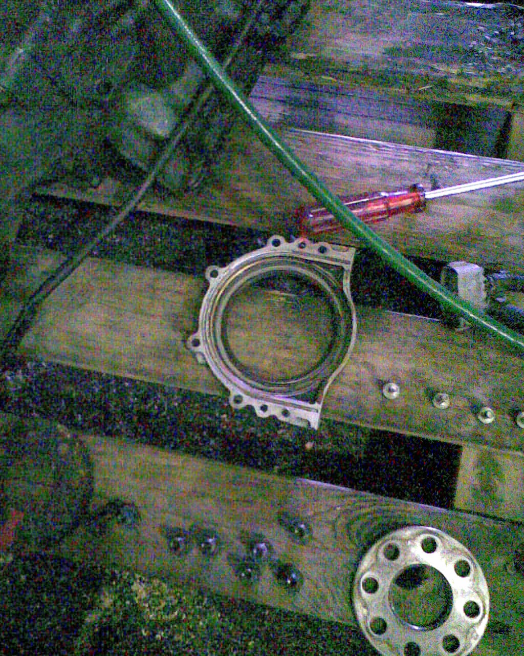

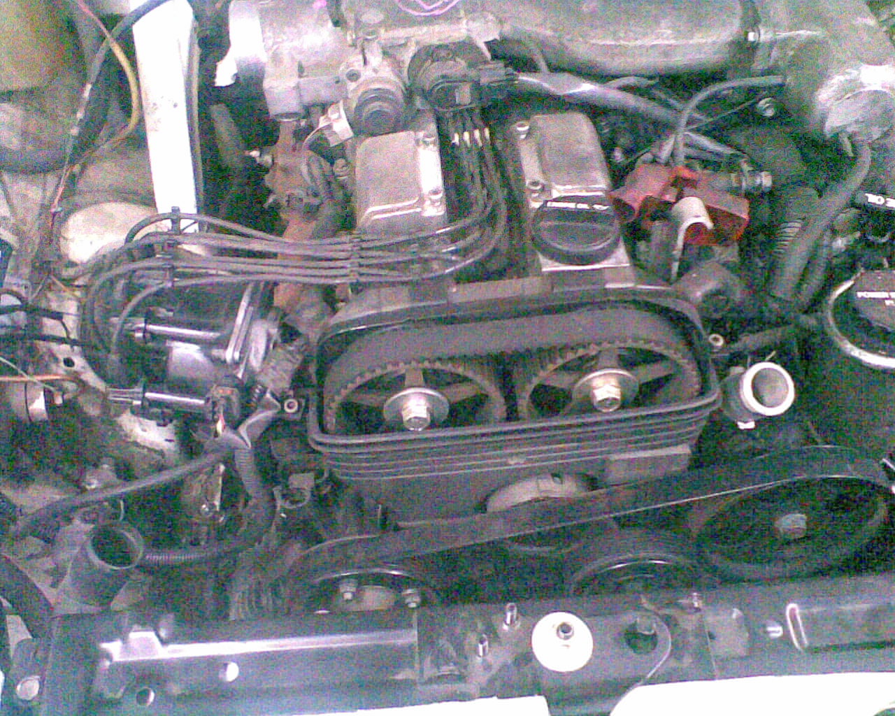

В понедельник 13.08 вышел из отпуска. Сегодня вечером поковырялся с ДжейЗетом. Поменял коренной сальник, присоединил АКПП. Хотел в Волгу запихать, но решил повременить. Надо подушки покупать. А то на волге неудобно их приворачивать будет. Сори за качество фото снимал на сотовый.

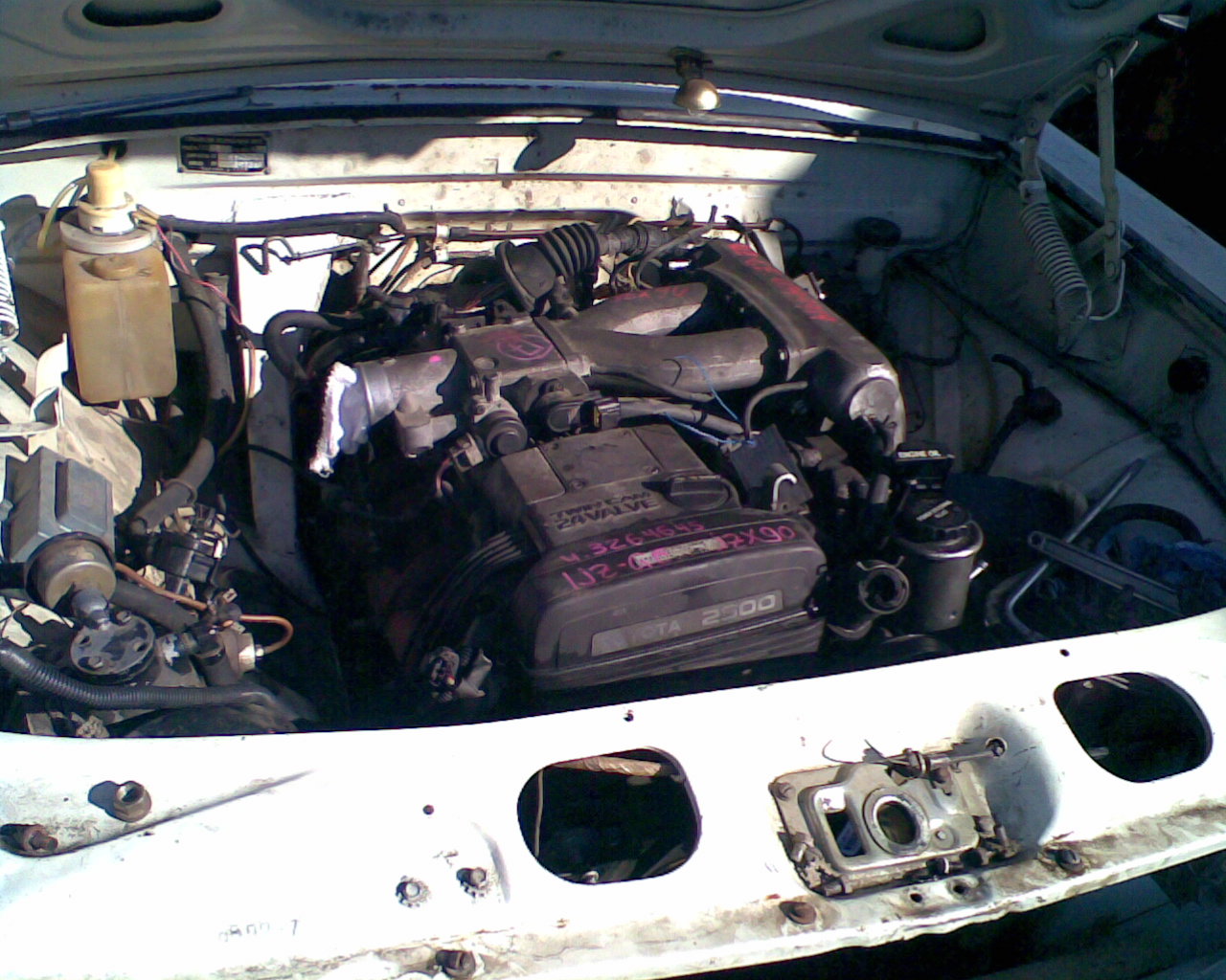

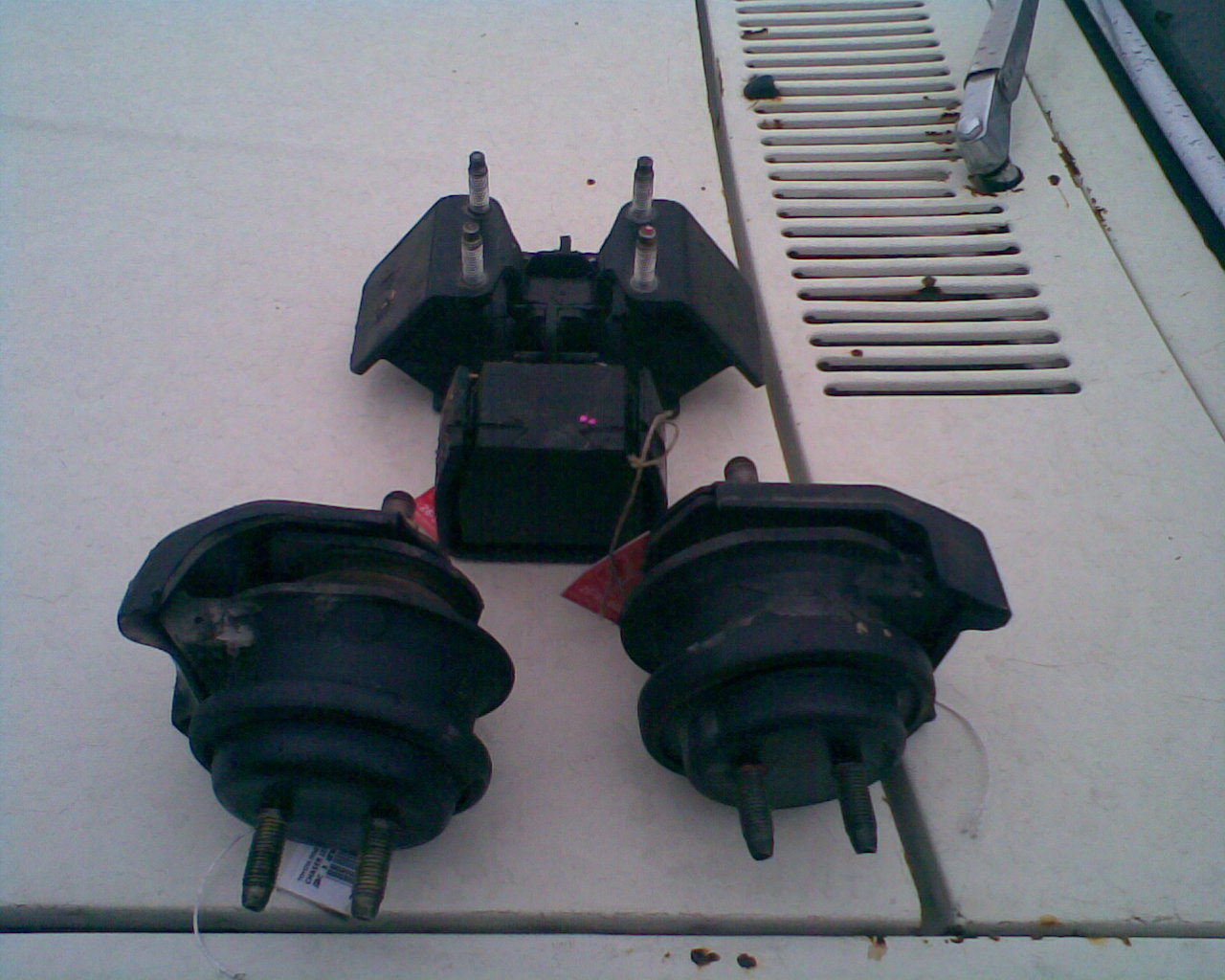

Всё, мотор стоит там где ему положено. Предварительно приобрёл комплект подушек от Кресты, но они и мне подойдут. Пришлось избавиться от вентилятора с вязкомуфтой, Не встаёт, упрётся лонжерон. Поставлю "карлсона". Все равно радиатор буду подбирать от японки. с змеевиком для охлаждения АКПП. Не обошлось без потерь, когда ставили ДВС, сломали лямбда-зонд. :fool:
Умру, но ГАЗ не брошу!

Пошло немало времени пока я снова залез в мою Волгу. Всё занят был другими делами. Сегодня победил японоподушки. Начну по порядку.
Когда я ставил ДВС, то столкнулся со следующей проблемой. Подушки упирались в лонжероны и двигатель не опускался. Пришлось одну скрутить и опустить ДВС ниже. На этом дело и застопорилось. Начал консультироваться. Земляк, прошедший этот путь, сказал что фрезеровал опоры, заваривал старые отверстия и сверлил новые. Георг посоветовал воспользоваться кувалдой и продавить лонжероны. Кувалдой бить не хотелось, пришлось бы опять вынимать ДВС. Пересверливать тоже нехотелось. Сегодня залез под машину и стал двигать ДВС туда сюда. Выяснилось, что подушкам мешают тормозные трубки. Пердвинуть их не составило большого труда. Двигатель подался немного влево, туда где я оставил одну подушку. Попробовал вставить правую, почти удалось, но резьбы не хватало, что бы гайкой затянуть на место. Отвернул опору, прикрутил к ней подушку, и вернул всё на место. Ура подушки стоят как надо. После этого занялся левой укосиной. Тянуть провод под болгарку было лень, воспользовался зубилом. Примерил рессивер, Угадал, только небольшой отливчик с резьбой мешает. Отпилю его нахрен, в будущем. В общем осталось сварить кронштейны и этот этап можно считать завершённым.

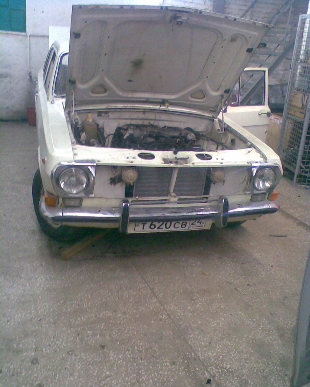

Как быстро летит время и как мало продвинулось в моём проекте.

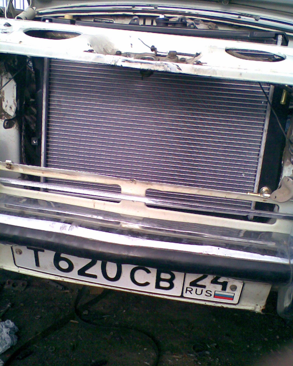

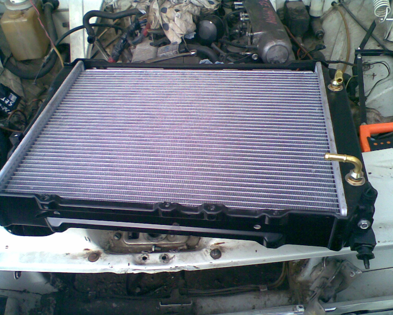

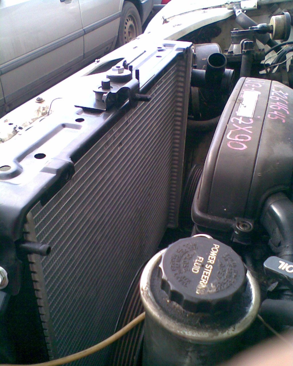

ДВС уже полностью стоит на подушках, все дощечки убраны. Долго решал какой поставить радиатор. Примерил старый, не вариант. Стоит слишком близко. Потом попался на глаза от Мазда-Бонго, привлекло то что имелся теплообменник под охлаждение масла АКПП. Чуть не купил. Но потом реши примерить. Слишком широкий. Замерял проём и поехал подбирать в Автотрейд. Есть такая фирма у меня в городе. Торгуют Китаем и Тайванем. У них есть каталог на все марки авто и радиаторы с размерами. Подошёл от Тойоты-Хайс. Видно судьба, ДВС от Тойоты будет охлаждаться тойотовским радиатором. И цена привлекательная всего 2600. Купил, сказав, что если не подойдёт, обратно принесу. Мне ответили, если в течении двух недель принесу, заберут обратно. Пришлось конечно расширить проём, но в остальном подошёл.
Другой ракурс.
Вошёл как родной.
Вот сам радиатор.

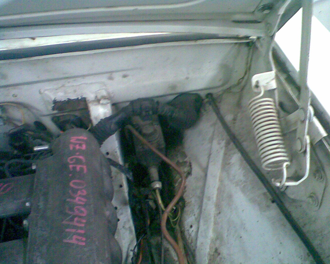

Давненько я тут не отмечался. С наступлением зимы работа по переоборудованию моеё Волги встала. За два месяца машина превратилась в сугроб. На прошлой неделе потеплело и Волга была успешно извлечена из сугроба и перемещена в сервис к электрику, дабы он подключил комп и подготовил ДВС к запуску. Всю неделю электрик изучал мат. часть и менял раздавленные разъёмы. Прилось искать фишки на каммутатор, на катушку, в ЭБУ. Сегодня установил трамблёр, заодно и ремень ГРМ проверил. Ремень в норме, можно пока поездить. ЭБУ разместил под панелью приборов, с левой стороны, удалив предварительно тросик жалюзи. Провода завели через отверстие от главного цилиндра сцепления. Завтра займусь бензонасосом. Взвесив все за и против, АКБ решил разместить в багажнике а на её месте установить расширительный бак и блок предохранителей и реле. Фотки с сотового, ссорри за какчество.
В сервисе
Трамблёр
место входа проводов
