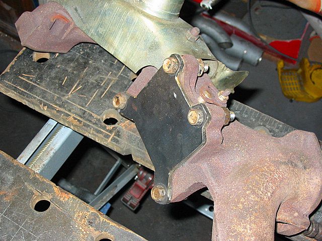

Ну наконец-то уже баржи поедут массово
переходник УАЗ помог мне в сложные для 402 мотора времена снять-поставить машину с учёта. На дроссель был надет через воздушный шланг переходник УАЗ перевернутый, а на тот - кастрюля. Даже в капот не уперлось. Соответственно кастрюля спрятала под собой топливную рейку и дроссель, и гайцы так и не узнали что же за аппарат они ставят на учёт.Mortis писал(а):какую-нибудь переходную деталь для установки 151-й кастрюли.

Что-то смущают меня эти аллюминиевые клёпки.Mortis писал(а):Сделал держалку оболочки тросика подсоса:
А что если сделать как на "Самарах"? Длиннющий трос, делающий акуенно большую петлю по всему движку и заходящий на штатное место.Mortis писал(а):подсос получился обратного действия,

Хитро :). Но в данном случае не покатит, 135-й очень высокий. От горловины до капота сантиметров пять остается.
Странник
Не знаю, за два года ничего с ними не произошло. В принципе можно и винтиками, только дольше.
Насчет подсоса - подумаю, спасибо за мыслю.

DMAD активная фазированная карбюраторная решётка!
Mortis в 5см разве кастрюля поместится?
А, хотя вспомнил. Там ещё хитрость была. Крепежная плоскость переходника была ВНУТРИ кастрюли. То есть чисто теоретически с разными проставочками и свистоперделками можно все равно попробовать.

Re: Анкета Mortis
Странник писал(а):Что-то смущают меня эти аллюминиевые клёпки.
Не первый раз сталкиваюсь с видом оборванных шляпок у подобных клёпок. На фургонах их, местами, срывает на раз, даже на новых машинах, только полученных у фирмы-продавца. Но надо отдать должное - рядом стоящие ходят уже не первый год. В чём причина я не знаю.Mortis писал(а):Не знаю, за два года ничего с ними не произошло.

Если снять с карба горловину (она у 135-го в виде отдельного элемента), должна поместиться. Если нет - придется просаживать ее вниз. Типа сделать переходник из стальной миски перевернутой.
Странник
Причина - коррозия чаще всего. А в моторном отсеке обычно тепло и сухо.
