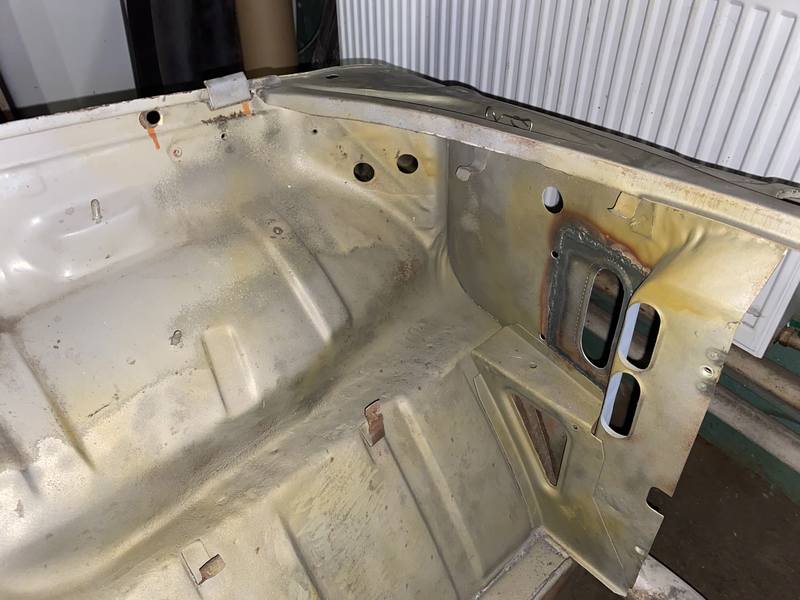

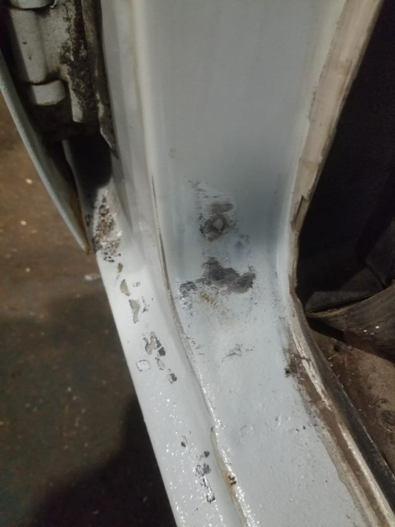

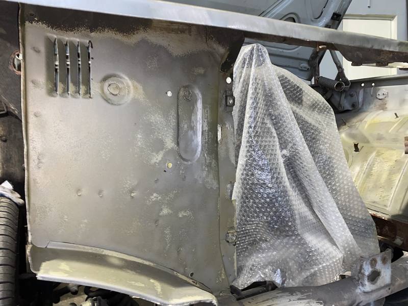

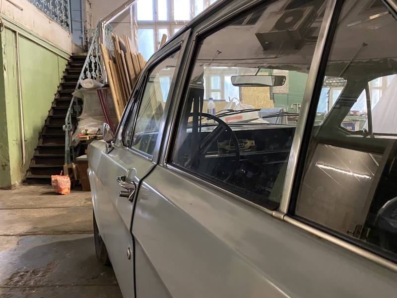

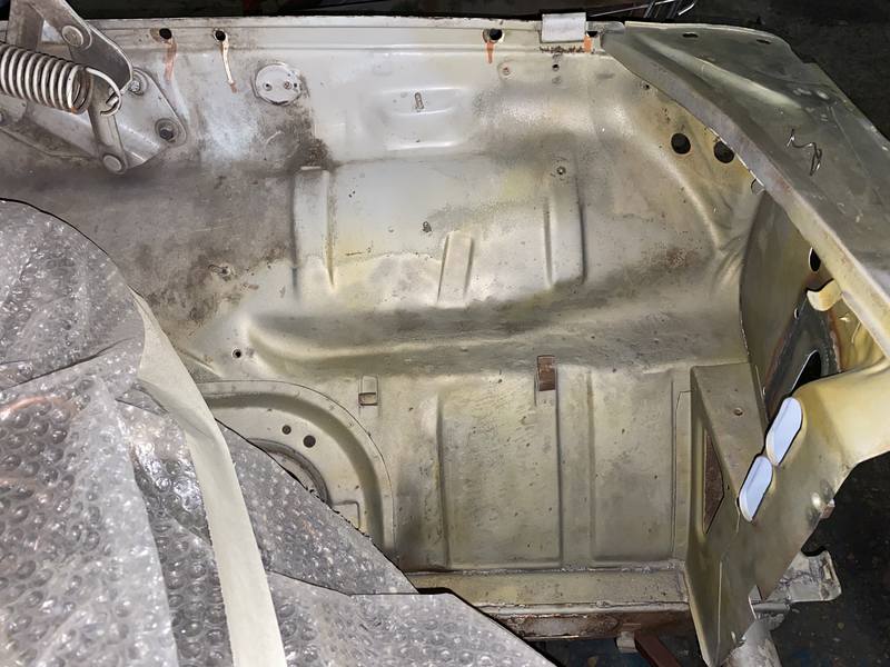

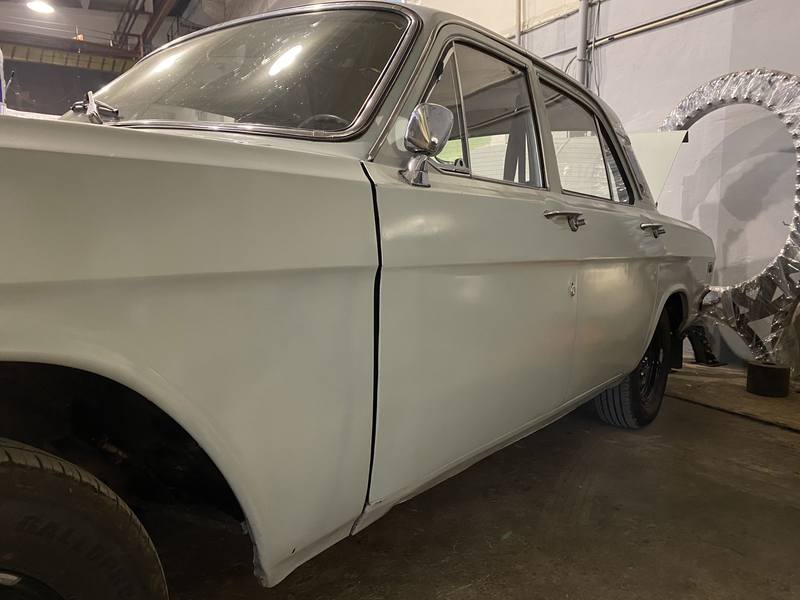

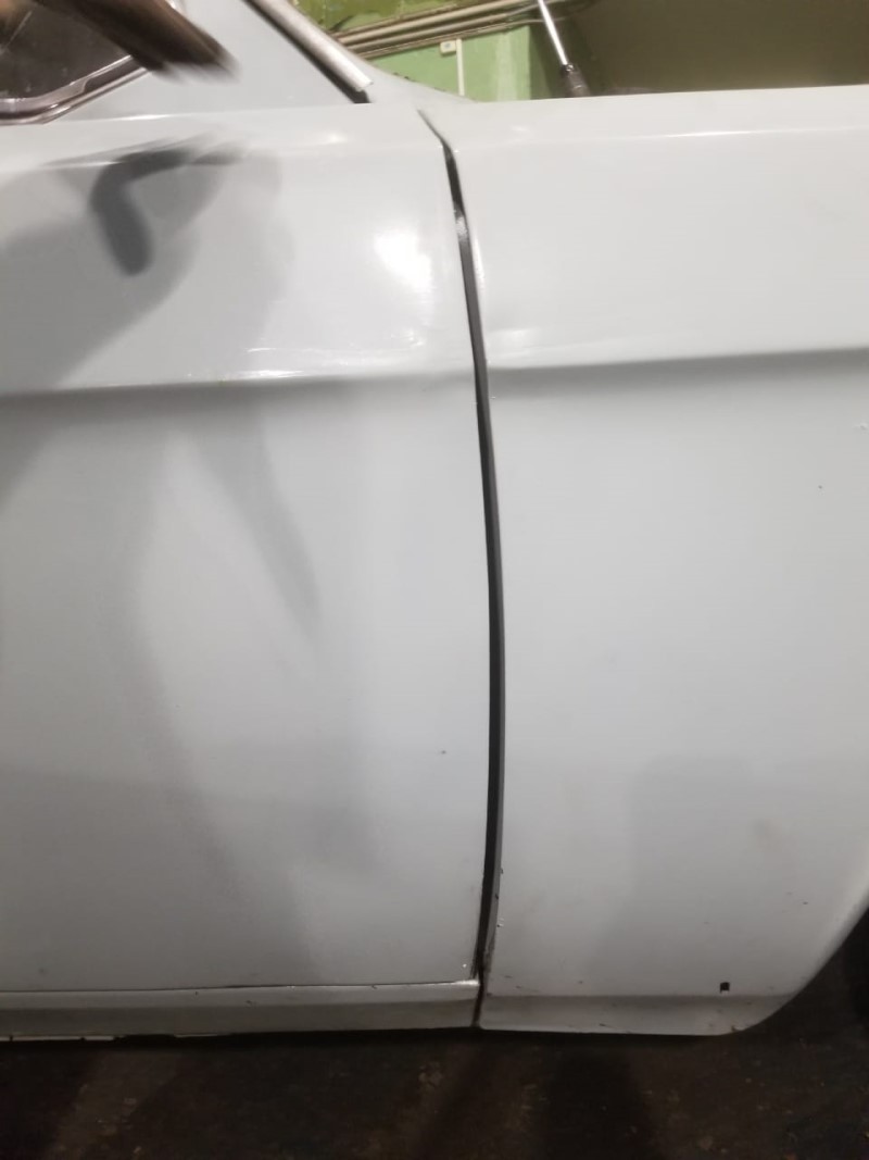

В середине августа начали работу по кузову.
Основные задачи:
- замена водительской двери
- замена накладок порогов
- ремонт телевизора
- выставить плоскость багажника
Состояние левой стороны (дверь закрыта):
Правая передняя:
Положение передних дверей сложилось в результате нарушения геометрии рамки лобового стекла и небольших подвижек по передней части.
Аварийных следов нет, но есть трещины в разных местах на усилителях крыши, видимо усталость.
После правки локально подварены:

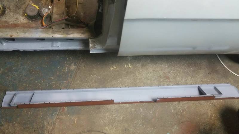

Новая дверь и порог:
Установка новых панелей выявляет кривизну старых; задняя дверь и крыло внизу:
У порогов меняем только накладку; усилители и внутренние полости очищены, покрыты кислотным затем акриловым грунтом:
Основные задачи:
- ремонт телевизора
Правая передняя:

Моторный отсек, работа по металлу в формате было/стало:
Правая часть телевизора: ремонт мест крепления радиатора и удаление кронштейна масляного фильтра;
Левая часть: ремонт мест крепления радиатора, удаление кронштейна масляного фильтра, удаление площадки АКБ.
Обоймы с закладными гайками новые. Так же убрали отверстия для крепления жалюзи радиатора и его кронштейн.
