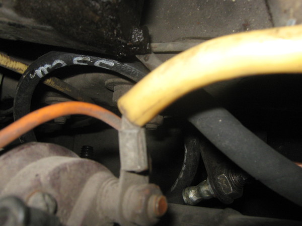

Вот, я отметил зоны поиска :)
п.с. lowRider извиняюсь за художества на фото, единственная фотка моста которую вспомнил

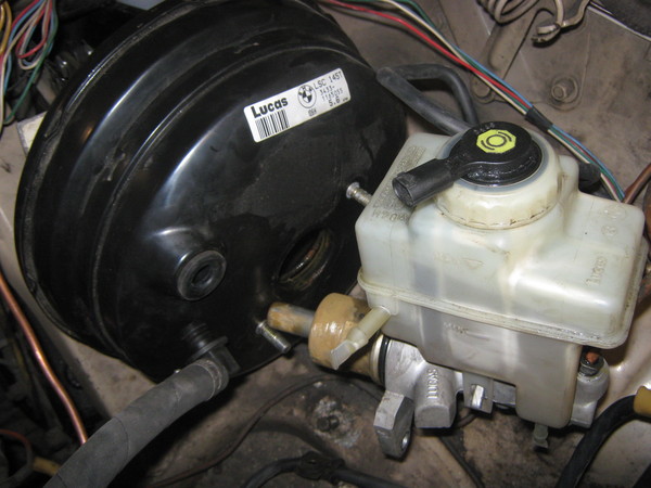

Во вторник у младшей сестры наконец-то проснулась совесть  и она согласилась мне помочь с прокачкой тормозов и сцепления.
На прокачку тормозов ушел литр ликвимолевской тормозухи.
При прокачке сцепы обнаружил, что немного подтравливает РЦС
Завел машину - педаль не провалилась, стоит колом
Расстроился
Малой надо было топать домой, поэтому времени разбираться что к чему не было.
Сегодня была вторая часть Мерлезонского балета.
снял вакуумный штуцер с ВУТа, завел машину - сосет.
уже легче!
Открутил ГТЦ от ВУТа, чтобы тормоза заново не прокачивать
доработка переднего кронштейна крупным планом:

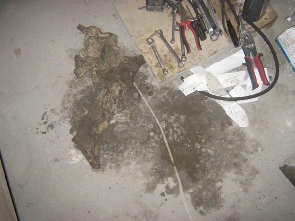

снял ВУТ - а там все в жиже
начал сливать - в итоге слил где-то около литра( ) какого-то говна. Судя по запаху и на ощупь - вода!
затем взял строительный фен и изнутри просушил ВУТ.
Подключил ВУТ - фух! работает отлично!

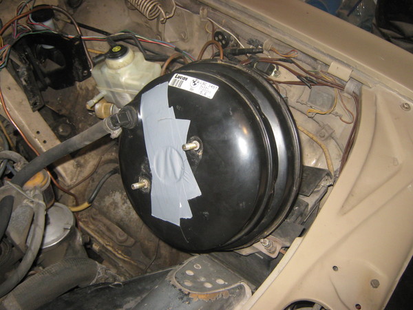

поставил все на место, все-равно что-то не то
потом смотрю, между гтц и вут с одной стороны небольшая щель - намотал туда чуть-чуть подмотки - стало лучше.
Педалька мягкая и короткоходная В деле пока не опробовал.
Завтра попробую провести тестовые заезды

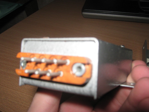

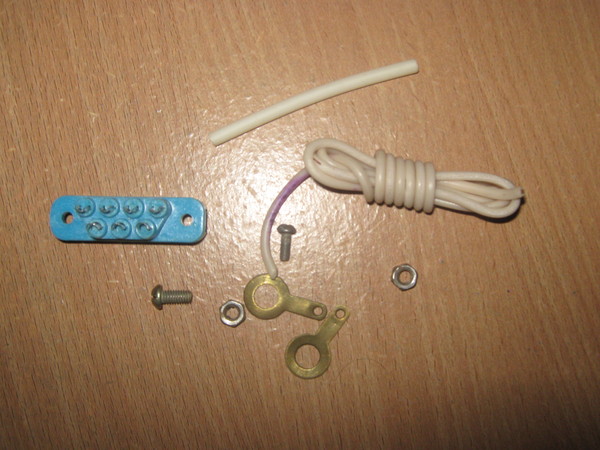

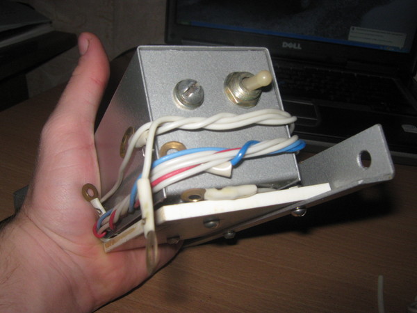

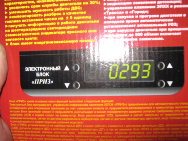

Guliver,

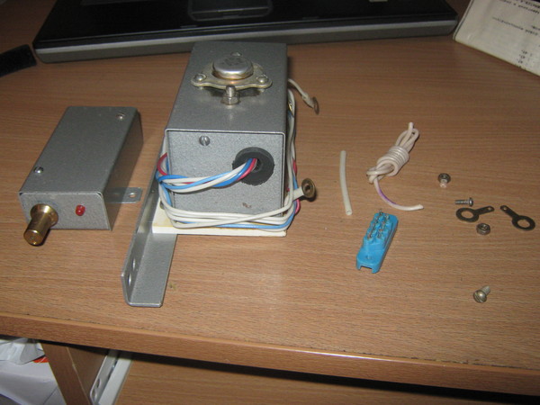

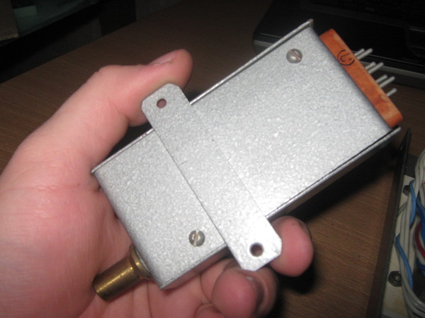

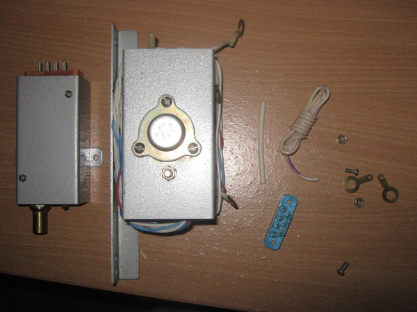

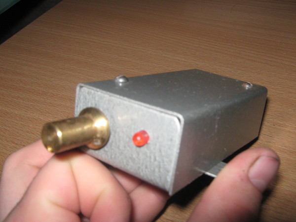

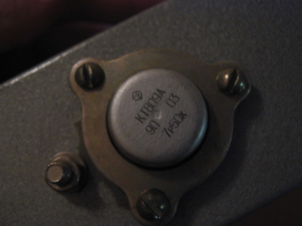

как и обещал фотки:
Комплект:
Блок октан-корректора:
Блок коммутатора:
Дополнительная требуха:

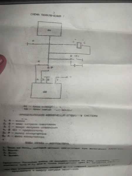

Мануал:
Мануал не очень читабельный и в бумажном виде. Если кому надо - пишите, сброшу на обменник в нормальном размере.

Сегодня наконец-то проверил тормоза в деле
Сказать, что я в восторге - ничего не сказать!
Если раньше тормоза работали как аццкий высер Мелкософта под названием Windows Vista: нажимаешь педаль тормоза - "Вы действительно хотите остановиться?" - "Это вы нажали педать тормоза?" - "Это действительно вы нажали педать тормоза?" - "А может не надо останавливаться?" - только потом может быть машина начинает замедляться.
То сейчас при легком касании педали торможение ровное, уверенное и прогнозируемое
Подмотку между ГТЦ и ВУТ снял нафик за ненадобностью.
Выражаю огромную благодарность Mortis'у за подробную инструкцию в ФАКе, DoK'у за помощь в приобртении и отправке вакуумника, alvaso за пластинку и своей сестре за помощь в прокачке тормозной системы.
Использованные средства и материалы:
1) ВУТ+ГТЦ в сборе с бачком и тормозными трубками от бензиновой сарайки BMW 5 серии в e39 кузове 1998 года- 350 грн
2) переходничек 12х10 - 6 грн
3) тормозная трубка(понадобился только 1 штуцер) - 20 грн
4) медная трубка диаметром 6 мм (использовалась старая трубка сцепления) - 0 грн.
5) вакуумный шланг длиной 1 м - 30 грн
6) медная шайбочка на 10 - 1 грн
7) дюралевая пластинка - с alvaso сочтемся
8) 1 шайбочка на 12
9) 6 шайбочек на 8
10) 6 гроверов на 8
11) 4 болта 8х20
12) 8 гаек на 8
13) тормозная жидкость ЛиквиМоли ДОТ4 впритык хватило 1 литр - 92 грн
14) электродрель - 0 грн
15) сверла по металлу на 8 и на 10 - 0 грн
16) зубило - 0 грн
17) молоток - 0 грн
18) здоровый напильник - 0 грн
19) ключи комбинированные на 10, 11, 12, 13, 17, 19 - 37 грн (за ключи на 11 и 19)
20) трещетка и набор головок - 0 грн
21) развальцовщик труб (понадобится на 5мм и 6мм) - 80 грн
22) резиновый молоточек - 0 грн
23) точильный станок или болгарка со шлифовальной шкуркой - 0 грн
24) строительный фен - 0 грн
25) нож или ножницы - 0 грн
Вроде все
Итого: 578 грн + еще гривень 10 за болтики-шайбочки-гаечки
Для тех, кто захочет повотрить сей процесс:
1) При покупке ВУТ от бумера обязательно обратите внимание на отсутствие воды в ВУТ! Как оказалось, вода в ВУТ распростаненная болезнь бумеров в е39-м кузове!
2) перед установкой отсоедините ГТЦ от ВУТ и посмотрите внутрь, еще раз убедитесь в отсутствии влаги. При необходимости просушите феном.
3) как снять бумеровскую проушину я так и не додумался. По ходу она идет с сборе со штоком. Внутри уже есть своя по ходу пластиковая втулка. Внутренний диаметр 11 мм. Поэтомй я стачивал безрезьбовую часть волговского болта с 14 до 11 мм. и подложил найбочку на 12 с одной стороны бумеровской проушины, т.к. она тоньше волговской.
4) Необходимо отрихтовать брызговик, иначе ВУТ не влазит.
5) наличие переднего кронштейна обязательно! родной надо по месту чуть-чуть подогнуть и просверлить дополнительное отверстие.
6) на ХХ немного не хватает разрежения, т.е. если подряд много раз нажать на педаль тормоза тормоза может заглохнуть. Если просто нажать и удерживать все ок. При торможении "в пол" с 80 и 90 км/ч не заглохла.
 8) 1 шайбочка на 12
9) 6 шайбочек на 8
10) 6 гроверов на 8
11) 4 болта 8х20
12) 8 гаек на 8
16) зубило - 0 грн
17) молоток - 0 грн
Вроде все

Та с волговским ВУТом тоже, если по тормозам покачать мотор притухает на холостыхusatank писал(а): если подряд много раз нажать на педаль тормоза тормоза может заглохнуть.
Что то я так и не понял,куда этот коректор внедрять надо..
Моя Ласточка
						Моя Ласточка

У себя такого не замечалXander писал(а):Та с волговским ВУТом тоже, если по тормозам покачать мотор притухает на холостых
 Как я понял он врезается между катушкой и трамблером и заменяет кручение гайки трабмлера под капотом на кручение ручки в салонеXander писал(а):Что то я так и не понял,куда этот коректор внедрять надо..

провал небольшой на холстых будет в любом случае. Как вариант он у тебя может быть ощутимее из-за того что вакуум расчитан на больший обьем двигателя. Мой субаровский расчитан под 2.0 - холостые при нажати на педаль еле заметно спадают, но чтоб несколько раз клацнуть педаль и заглох движок - такого нет явно.

по-моему мнению, вакуумнику объем движка совершенно без разницы. Если обороты проседают, значит какой-то из клапанов в нем запаздывает, пропуская в коллектор воздух в обход мембраны. Я бы сказал, что такая хрень в пределах нормы. На каких-то машинах бывает, на каких-то нет.

Объем движка того бумера, если верить продавцу, 2.3 литра. Кроме того точно такой же вакуумник ставится на все бензиновые бумеры в 39 кузове независимо от объема двигателя.
Про несколько нажатий - это не два, и не пять, а раз 15-20 подряд. Так что я тоже считаю, что данное явление в пределах нормы.

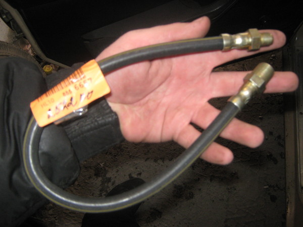

В пятницу перед встречей перебрал рабочий цилиндр сцепления и, т.к. мне не нравилась изломанная короткая шланга сцепления, в магазине подобрали более длинную, чтобы ее можно было свернуть колечком
как сказала продавщица, шланга - передняя тормозная от 2401.
в установленном виде выглядит так:
ракурс не очень, но, думаю, идея понятна
При помощи приспособления из упора багажника восьмерки и 5 уголков (надо его еще немного доработать) сцепление было прокачано в одно лицо. Спасибо Sebastian'у за идею
Сегодня поехал по делам - при движении на средних оборотах машина начинает дергаться. Толи свечи забросало маслом толи надо систему зажигания смотреть, потому что с момента установки туда вообще не лазили.
Также сегодня приобрел электронный блок "Приз" за 500 тугриков (продавец сказал, что такая цена будет до 23 февраля) с датчиком детонации (70 тугриков)
и подогрев зеркал (70 тугриков)

По поводу Приза
Не хочу загадывать, но если все будет как запланировано, то машина в течение месяца уедет на капиталку и доработку движка. Приз имеет смысл ставить уже после капиталки.
Взял я Приз сейчас, потому что цена временно упала на 100 тугриков, следовательно на сэкономленные деньги приобрел к нему датчик детонации и еще на пивко осталось
						еще как тупит - на средних оборотах дергается так, что Газель не могу обогнать.
Начинает дергаться в районе 40-50 км/ч на 3-й передаче.
Если дать тапку в пол, то подергиваясь машина ускоряется.
По поводу Приза
