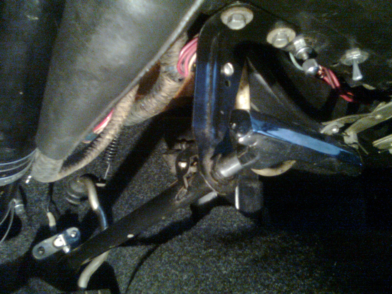

А что, коллеги, каков в использовании ручник-кочерга? Удобен? У меня просто такого никогда не было, а из-за подлокотника я что-то крепко задумался.... :wink:

Ещё забыл вторую часть вопроса: на сколько см он выдвигается? и какой он длины во вдвинутом состоянии? а то у меня ноги длииинные, коленки близко к панели торчат :verynice: боюсь, упираться будет.

436, приблизительно 10-15 см

Мне тоже очень нравится ручник на 24-ке под панелью. Ход ручки большой, завтра если буду в гараже, измерю.

Impala, буду благодарен! и ещё общую длину кочерги от моторного щита.

Вот картинка с размерами, плюс-минус сантиметр. Там длина направляющей 30 см, плюс шток ручки 5 см. От панели до ручки по высоте 7 см, в глубину 8 см. Ход ручки 14 см. И фотокарточка. С наступающим!

Спасибо огромное! Будем мерять, будем думать.
