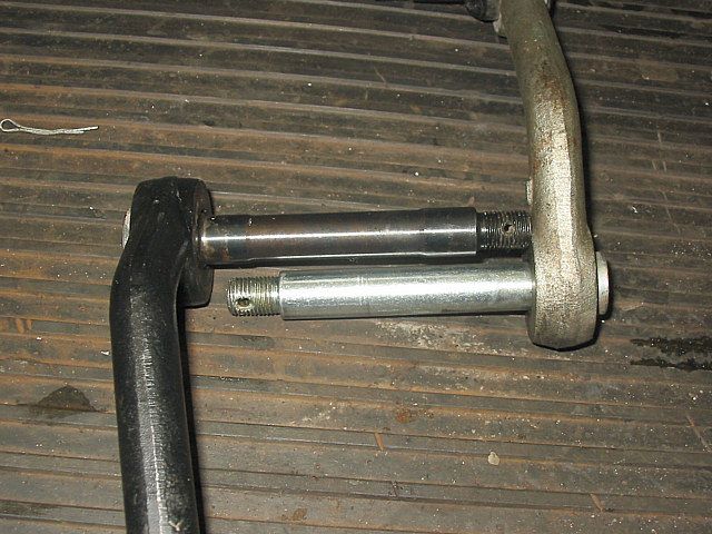

Разобрал снятый с танка шариковый маятник (с целью пересадить в него короткую сошку), долго смеялся:
Пример безмозглого копирования: корпус с прессмасленкой, а внутри два глухих подшипника :).
Диаметр оси у двух маятников одинаковый, но у втулочного она короче.
Можно перепрессовать ось, но у них разный посадочный диаметр, надо покупать сверло на 18 и рассверливать отверстие. Геморрой, попробую просто воткнуть как есть. Почему-то корпус маятника снаружи не круглый, иначе можно было бы проточить поглубже гнездо подшипника.
Сообщения: 1201
Re: Анкета Mortis
#11587
Сообщение losik » Сб июн 25, 2016 21:05 pm
Сначала обточи корпус снаружи, а потом и проточишь посадочное.

Mortis писал(а):Почему-то корпус маятника снаружи не круглый, иначе можно было бы проточить поглубже гнездо подшипника.
А на разжим за внутреннюю поверхность кулачками зафиксировать не удастся?
Re: Анкета Mortis
#11589
Сообщение Mortis » Сб июн 25, 2016 22:34 pm
losik
Да, так можно наверное.
Sebastian
Корпус слишком длинный, вывернет.

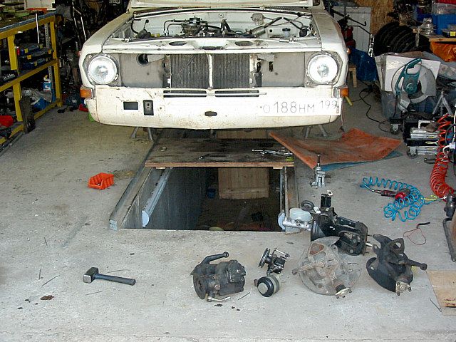

#11590
Сообщение Mortis » Пн июн 27, 2016 21:11 pm
Продолжаем расхуячивать нахуяченное тяжким трудом...

#11592
Сообщение TANKER » Вт июн 28, 2016 9:33 am
Гараж заебца, ты вроде некоторые фото показывал, а целиком фотоотчет можешь сделать ?

Re: Анкета Mortis
#11594
Сообщение Mortis » Вт июн 28, 2016 11:43 am
TANKER
Блин, это надо вспомнить и сфоткать когда там никакая машина не торчит - малореально, с моей памятью. Проще тебе самому приехать и посмотреть :).
vlad-chk
Угу. Причем не исключено, что через пару лет станет можно и придется все обратно перехуячивать.

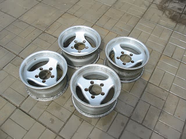

Благодаря шикарному подгону от Evgen79, у меня теперь есть комплект дисков под дождевую резину:
Не знаю что за резина на них стояла до того, но это только с одного колеса :) :

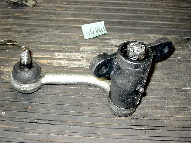

Гибридный маятник состоялся:
Углубил посадку верхнего подшипника, обточил снаружи и проточил внутри - сильно много веса не убавилось, но душу греет :). Подшипники были убитые не потому что кетай, а потому что гнезда были настолько заужены, что при запрессовке внешняя обойма зажимала шарики. Привел в допуск, запрессовал SKF - теперь крутится от дуновения.

Сообщение shtepsel_ » Ср июн 29, 2016 18:43 pm
Новостей столько, что обсуждать не успеваем ))
* Шариковый маятник лучше ходит, чем втулочный оригинальный?

Re: Анкета Mortis
#11610
Сообщение Mortis » Ср июн 29, 2016 20:14 pm
1. Сколько ходит не знаю, но крутится легче. ГУРа-то не будет.
