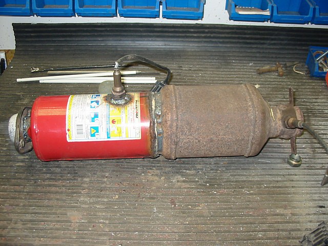

Забабахал на бусик настроенный выхлоп:
В настройку не попал, лошара :). Приход получился на 500 оборотов выше чем нужно, от 4500 до 5000, в свое оправдание могу сказать что фаз штатного распредвала я не знаю до сих пор, в калькулятор цифры забивал с чужого движка со схожим характером. Но штаны добавили во всем диапазоне, так что задача вернуть динамику на уровень до замены пары в общем-то выполнена.
С подробностями тут: https://www.drive2.ru/l/6867973/
