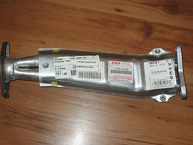

Ура, оно ко мне приехало!
Четыре месяца, блеaть! За такое время эти штаны из Японии пешком можно было принести.
В результате получается вот такой тракт:
Посчитал на калькуляторе настройку - длины всех труб более-менее там, где надо, диаметры не совсем. Для свободного дыхания во всем диапазоне нужно 28мм - 35мм - 38мм, на практике имеем первички хз какие (еще не разбирал), вторички 27мм и трубу 36мм. То есть выше 4500 выпуск будет душить движок, но в общем-то это не есть так уж плохо: при такой геометрии его в любом случае выше крутить не очень полезно с точки зрения ресурса. И в данном случае мощой я готов пожертвовать.
Резонатор на китайском тракте, как я уже говорил, оказался не того типа: слишком маленький и с перегородкой. Поэтому подлежит усекновению и замене на...
Двухлитровый огнетушитель, по объему то что доктор пропейсал. И гнить будет намного дольше.
Разумеется, без ложки дегтя не обошлось: за несколько месяцев я успел забыть куда засунул обманку для лямбды, поэтому работы откладываются до тех пор, пока не пришлют новую.
