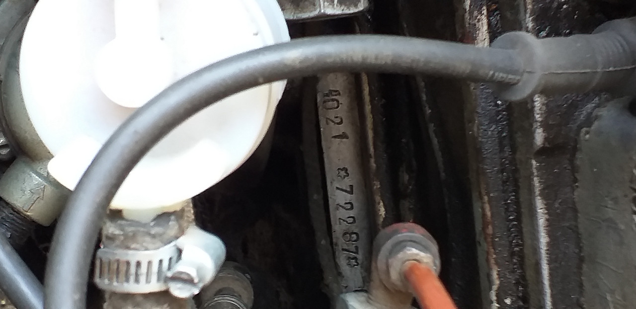

Точно он без Микровыключателя ЭПХХ Мотор модель 4021-72287
А буква какая в номере??? Там еще буква или две должна быть, это код мотора/комплектации.

Я посмотрел в ПТС там нет букв,в СТС номера теперь не вписывают,но при переоформлении сверяют иесли что не так,вправе отказать в регистрационных действиях.

Посмотри на блоке двигателя номер, а не в документах.Сергей-Волгарь писал(а): ↑Чт фев 10, 2022 10:31 amЯ посмотрел в ПТС там нет букв,в СТС номера теперь не вписывают,но при переоформлении сверяют иесли что не так,вправе отказать в регистрационных действиях.
Почти 100% уверен у тебя буква М там.

Где, когда обсуждали? Явно без меня... Ибо я бы сказал, что и в 1980х у 402 были буквы, которые говорят о комплектации мотора.
Например у меня ВК - это форкам блок 4022, ГБЦ под 93й, 126 карб.
А например у 3102 с блоком 4022, ГБЦ под 93й, карб 151 буква Б идет.
А после 1997 буквы пошли не кириллица, а латиница, пошли буквы F, D и так далее.

Год назад купил газ-3102 (1999) мотор 402.
Так вот там именно была замена ДВС.
пРИ ПЕРЕОФОРМЛЕНИИ В гаи НА ПЕРЕРВЕ Гаишник отказал мне в регистрации:
Причина: На а/м стояла буква W а в доках была какая-то другая буква латиницы.
Распечатал в инете обозначение букв,они означали комплектацию а/м.
После по новой записался в ГАИ БУТОВО там и то при представлении 2 листов обозначений завода ГАЗ
Майор пошёл к начальнику и меня трясло минут 5 покуда он принёс доки и предложил мне выписать дубликат ПТС,
где указан номер с буквой именно такими,какие указаны в акте осмотра на площадке.Я естественно согласился на дубликат ПТС.

Aurora man писал(а): ↑Ср фев 09, 2022 19:56 pmИ 126 и 151 ставили. По номеру мотора легко помять какой стоял с завода. По букве в номере.
Но до 1990 года 151 без ЭПХХ ставился.
В любом случае в 1986-1989 года половина машин точно была с К126ГМ. Ибо официально не хватало К151.
Почти 100%, что хозяин карбюратор 126 на 151 не менял. Скинь мне буквенное обозначение в номере мотора, посмотрим, что там должно быть.
Никаких букв на моторе нет.
