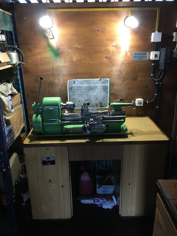

Сообщение АГРОНОМ » Вс май 23, 2021 22:04 pm
Заболевание прогрессирует :lol:
Поюзанный, но вполне живой. Осталось с подключением разобраться и научится на нем работать :nice:
Надоело делать "ку" токарю, когда нужна простецкая втулка.
Последний раз редактировалось АГРОНОМ Вт янв 07, 2025 12:06 pm, всего редактировалось 1 раз.

Сообщение snegovik » Пн май 24, 2021 18:05 pm
Здорово, как называется?
Думаю посолиднее основание ему надо сделать.
Сообщения: 261
Автомобиль: ГАЗ 24 1976 г.
Анкета АГРОНОМ
#72
Сообщение АГРОНОМ » Пн май 24, 2021 18:25 pm
Это mn-80. Чехи делали. В максимальной комплектации к нему шла фрез-приставка, делилка для шпинделя, хренова туча разных цанг и т. д. У меня комплект далеко не полный, буду дособирать по мере необходимости и появления свободных денег.
А стол его родной, в нем же мотор и ременной привод. У нас на работе в опытном производстве два таких стоят, всякую тонкую мелочевку на них делают.
Сообщения: 624
Автомобиль: 24-10 1988
Откуда: Борисоглебск
Благодарил (а): 98 раз
Анкета АГРОНОМ
#73
Сообщение snegovik » Пн май 24, 2021 21:44 pm
Ну тогда вопросов нет. Просто столик на фото каким-то хлипким показался.
Раз на работе есть, значит можно с кем-то проконсультироваться, уже половина успеха)

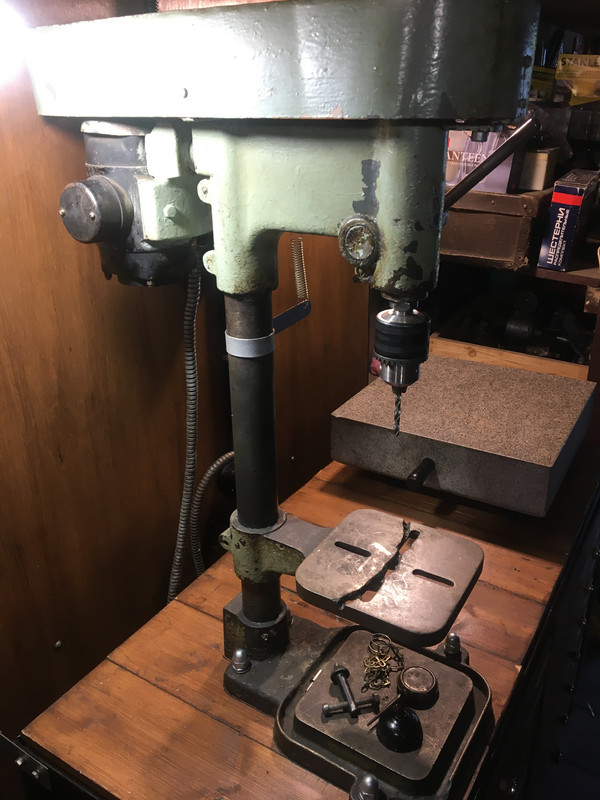

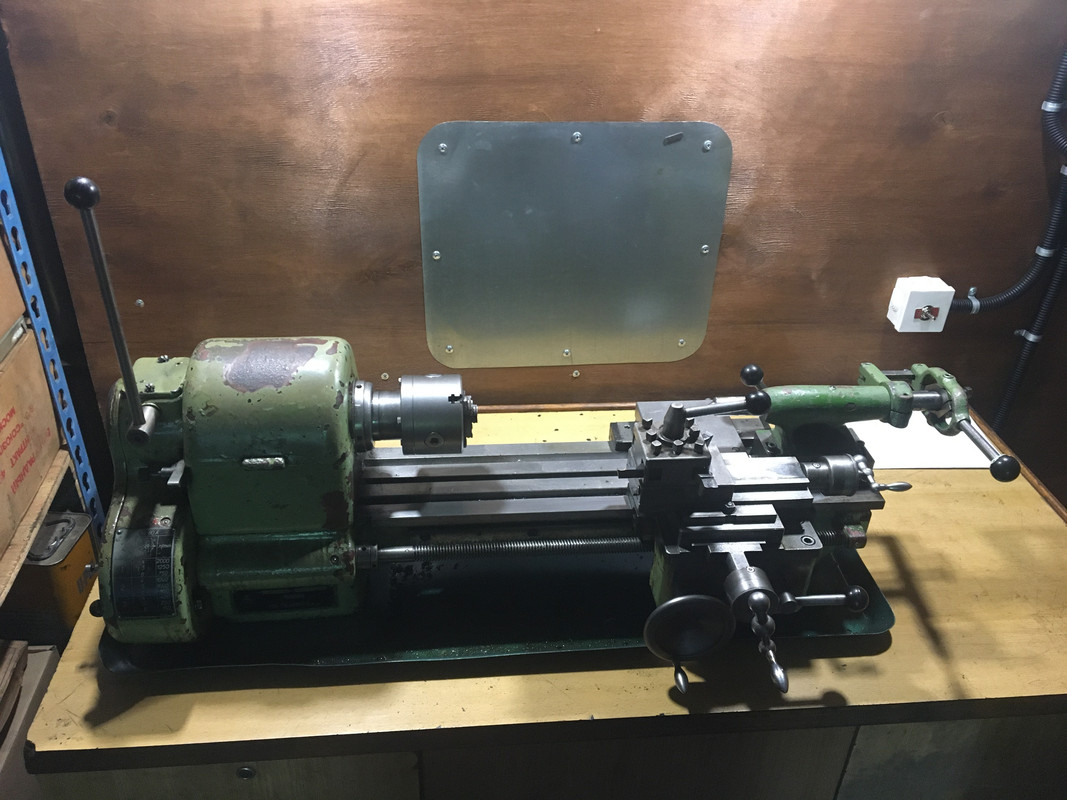

Сообщение АГРОНОМ » Пн июн 14, 2021 19:13 pm

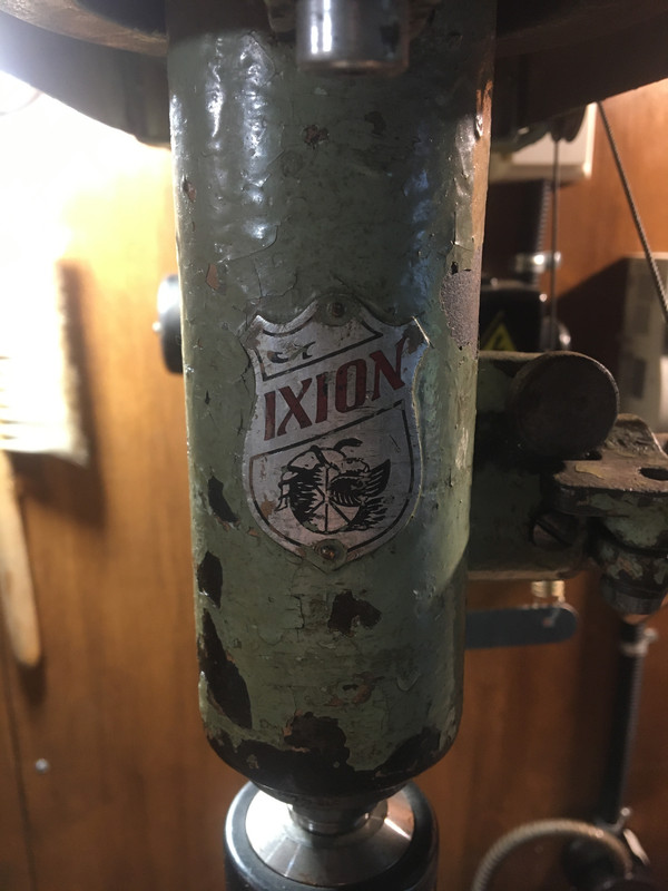

Станок подключил, оборудовал рабочее место под него, пришлось купить частотник (380 у меня нет), даже поигрался чуть-чуть)
Ну и до кучи был куплен сверлильный, а то неполный комплект получался)
В прошлом на нем работали злобные фашисты.
