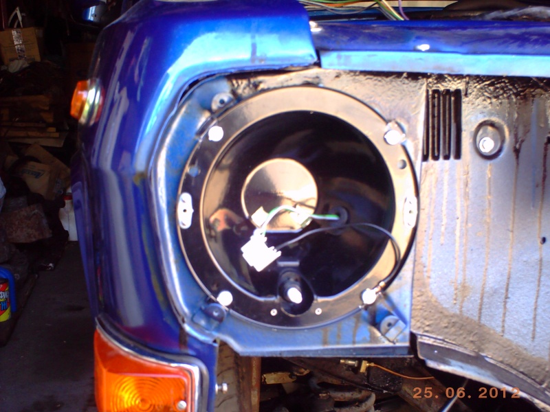

Сообщение 4887 » Пн июн 25, 2012 12:06 pm
Поставил горшки с электрокорректором от Нивы

Сообщение Merlin » Пн июн 25, 2012 13:00 pm
4887 У меня были проблеммы с этими горшками. Точнее очки нестановились, и небыло хода у корректора.
Пришлось поставить горшки изнутри крыла. и собрать их уже на машине. В таком варианте всё отлично. И ход ит упора до упора у фары корректором и металичесские очки ничему немешают.
(надеюсь ты знаеш что ободок фары "тот который маленький на 3 винтика притягиваеться" надо искать от копейки жигули, она ниже.)

Сообщение 4887 » Вт июн 26, 2012 1:00 am
Надеюсь на WESEM, у них толщина меньше.

Сообщение Merlin » Ср июн 27, 2012 19:19 pm
4887 Просто имей ввиду, что решение проблеммы есть....

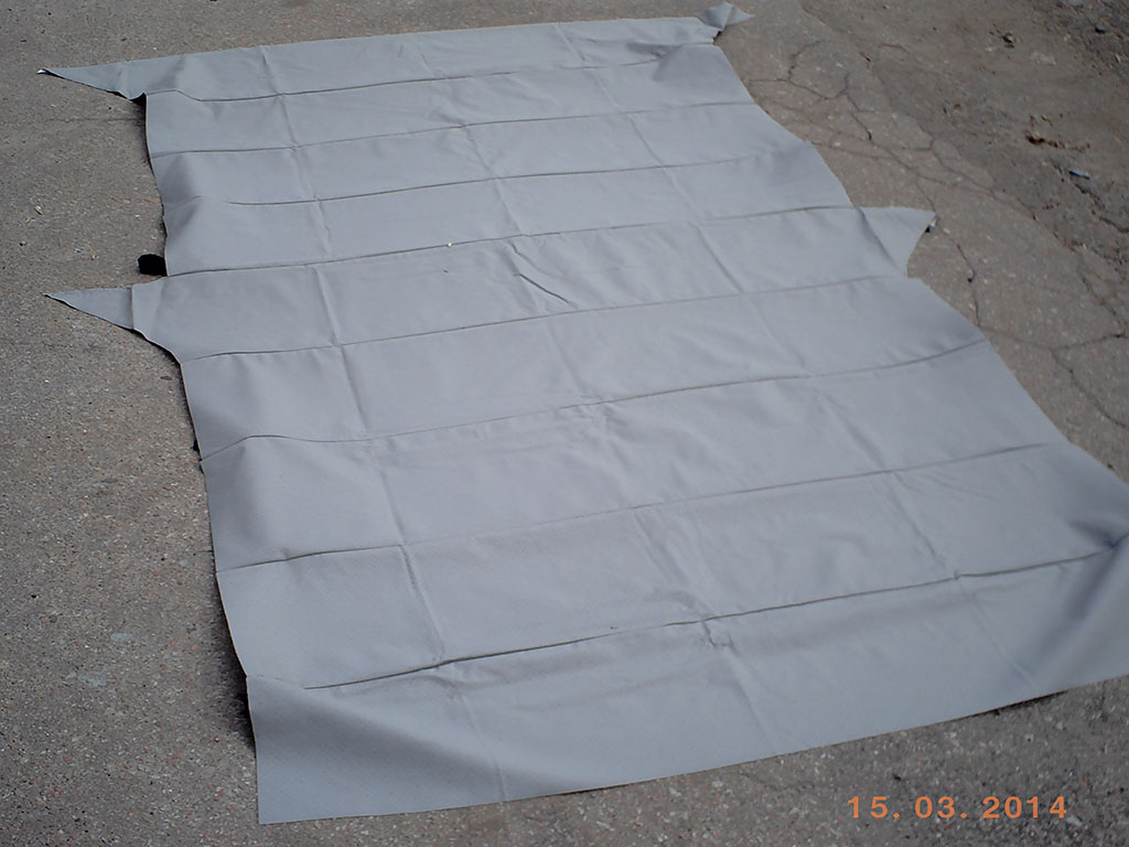

Сообщение 4887 » Сб мар 15, 2014 19:09 pm
Сварганил потолок. Жена сшила из двух потолков от "креветки".
Теперь осталось его каким-то чудесным образом установить. Слышал, что металлические скобы служат только как технологические, на время высыхания клея. После этого их снимают, чтобы их выпуклостей не было видно через уплотнители ветрового стекла и проемов дверей. Кто-то сможет подтвердить/опровергнуть эту мысль? И вообще кто поделится практической технологией установки потолка, учитывая нынешнюю погоду (далеко не жара, прогреть не получится)?

Re: Анкета 4887
#218
Сообщение oleksandr » Сб мар 15, 2014 19:26 pm
Лично у меня никогда небыло этих скоб.Мазал клей и прижимал бельевыми прещепками.А установка
Вставать дуги в потолок,затем дуги в отверстиея в кузове.Зацепляешь потолок возле лобового стекла,а потом натягиваться от переда к заду.

#219
Сообщение 4887 » Сб мар 15, 2014 20:17 pm
Сегодня попробовал так, но сзади идет очень серьезный натяг - совершенно другая длина потолка универсала, однако. Правда, на передке все практически без изъянов. Подумал, пусть растянется денек-другой.
Заводская технология рекомендует начинать натяжку сзади (ну, на Руси все так делалось, начиная с ж..., на кол даже сажали) :good: Скорее всего, прийдется начинать натяжку именно сзади.
А прищепки... К сожалению они не дают надежного сжатия, увы. Просто я немного в раздумьях - даже не предполагал, что контуры тонких стальных скоб будут видны через достаточно толстые уплотнители.

Сообщение 436 » Сб мар 15, 2014 21:46 pm
Разбирали 24-й труп, снимал потолок - в проёмах были скобы под уплотнителем, ничего видно не было. Они же тоненькие!

#221
Сообщение losik » Сб мар 15, 2014 22:01 pm
Когда разбирал свою 1987 г.р. скобы были и под уплотнителями стекол и под уплотнителями проемов. При установке нового потолка воткнул в по периметру больше 100 скоб. Стекла на скобы в итоге и поставил - ничего не видно, с проемов тоже снимать не планирую.
