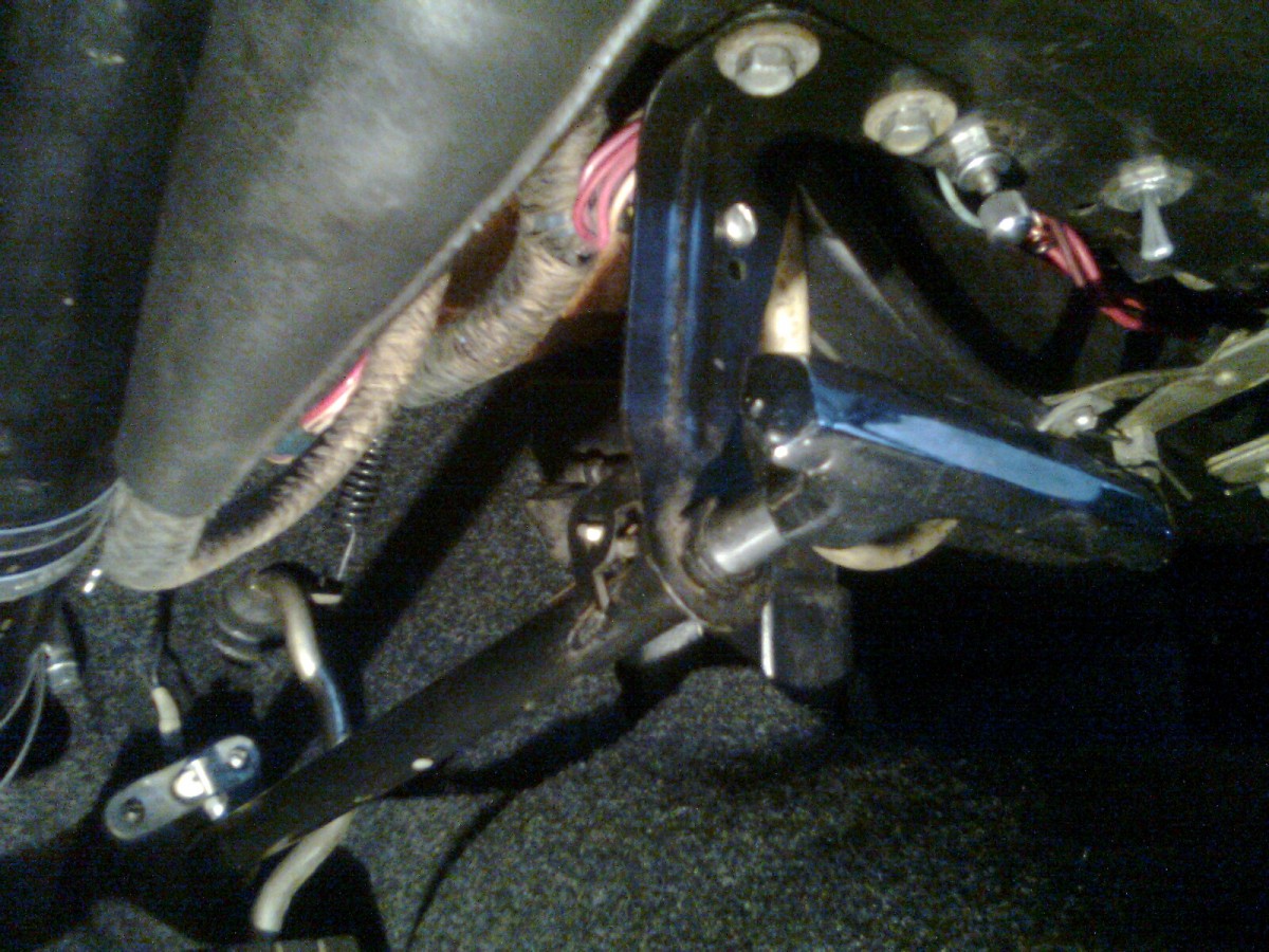

Мне тоже очень нравится ручник на 24-ке под панелью. Ход ручки большой, завтра если буду в гараже, измерю.

Сообщение Impala » Вс дек 31, 2017 17:04 pm
Ручка.doc
(27.5 КБ) 321 скачивание
Вот картинка с размерами, плюс-минус сантиметр. Там длина направляющей 30 см, плюс шток ручки 5 см. От панели до ручки по высоте 7 см, в глубину 8 см. Ход ручки 14 см. И фотокарточка. С наступающим!

Спасибо огромное! Будем мерять, будем думать.
