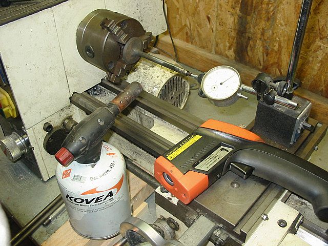

Решил я значицца проверить насколько при нагреве удлиняются детали клапанного механизма. Сделал простую приспособу...
И давай греть да замерять. Оба клапана и штангу. Надо сказать, результаты получились довольно приблизительными. Штангу задолбаешься нагревать равномерно, она остывает кусками раньше чем тепло успевает внутри нее равномерно распространиться. Клапана вообще непонятно как греть т.к. у разных частей клапана разные механизмы теплоотвода, вдобавок теплопроводность у него никакая: тарелка нагрета до 300С, а за кончик можно голой рукой браться. Нагревал, по возможности равномерно, тарелку до 600С и на остывании снимал размеры - так распределение тепла по клапану должно быть максимально линейным и равномерным. Но насколько это соответствует тому, что с ним в движке происходит - можно только гадать. Исходная температура деталей 18-20С. Итого:
Штанга удлиняется примерно на 0.1мм на каждые 10С (стальная - на каждые 20С). Если температуру масла на полной нагрузке брать 120С, то максимальное удлинение составит 1мм относительно холодного движка.
Впускной клапан удлиняется на 0.05-0.07мм на каждые 100С. То есть на предельных 400С может удлиняться на 0.32мм.
Выпускной клапан удлиняется примерно на 0.1мм на каждые 100С. Соответственно на предельных 600С может удлиняться аж на 0.6мм.
Оба клапана, если их нагревать равномерно (вместе с окружающей средой) меняют размеры на 0.025 - 0.030 на каждые 10С.
На сколько расширение блока и башки отодвигает ось коромысел от распредвала и на сколько утолщение башки отодвигает ось коромысел от торца клапана - сие тайна великая есть. И не только это, похоже: когда пытаюсь по этим цифрам просчитать динамику зазоров на разных режимах, че-то не сходится ни фига.

Может, в кипяток её закинуть?Mortis писал(а):Штангу задолбаешься нагревать равномерно, она остывает кусками раньше чем тепло успевает внутри нее равномерно распространиться.
- Сообщения: 13523
Re: Анкета Mortis
А замерять потом как? Она остынет пока в приспособу ставить будешь.
А не стыкуется вот что: если предположить что стабильная температура выпускного клапана на малых нагрузках около 200С, а штанги 90С, то, для предполагаемых предельных режимов (600С клапан и 120С масло\штанга), статический горячий зазор должен быть не менее 0.7мм, а он явно не такой - иначе стучало бы не по-детски. Можно предположить что тепло, которое клапан отдает седлу, не все уходит в тосол, а частично идет на локальное утолщение башки - то есть клапан содной стороны удлиняется, но с другой расширившаяся башка его "втягивает". Также может быть что, при измеренных 120С в картере, в башке масло холоднее - все же через алюминий туда идет.
В общем понятно что ни фига не понятно :). Маловато информации с одних только клапанов и штанг.

Можно сделать с куска трубы цилиндрик. Вкинуть штангу, чтоб не болталась сверху зафиксировать, залить масло (отработки) чтоб только кончик торчал, рядом ставим штатив, и греем хоть до 150. Масло не должно закипеть.Так-же можно и клапана поварить. Если так хочется с бошкой заморочиться - на двух утюгах выставляеш температуру, переворачиваеш их, и сверху ложиш бошку (способ установки данной конструкции на ваше усмотрение). Алюминий имеет хорошую теплопроводимость, должен равномерно прогреться, что даст возможность узнать на сколько бошка поднимает ось коромысел.Mortis писал(а):А замерять потом как? Она остынет пока в приспособу ставить будешь.

Олег, ты же сам говоришь, что теплопроводность у клапана никакая. Смысл его разогревать более чем максимум до 150 градусов? Стержень же всё равно не разогреется до предельных 600 градусов, отдаст тепло через втулку и омываемую масляным туманом верхнюю часть. А с ГБЦ можно тогда считать, что её удлинение почти как у стержня штанги, если материал тот же. Да ещё и блок "растёт" в размерах. Самое главное - как тогда прокладка ГБЦ выживает, если там шпильки удлиняются меньше?)
Ну, у меня нагрев такой и получился, ступенчатый: тарелка 600, первая треть штока 150, дальше от 60 к 30. То есть все эти 6 десяток удлинения в основном за счет тарелки и основания тюльпана. Насчет башки - скорее всего так и есть, но измерить практически невозможно. Потому что она может под нагрузкой дополнительно нагреться только на величну термического сопротивления между КС и тосолом. А какое оно - Х его З.
Прокладка - да, скорее всего пружинит. Плюс шпильки упруго тянутся.

Да, хорошая идея. А клапан наоборот надо греть неравномерно, чтобы по возможности воспроизвести картину его нагрева в моторе. Это как раз получается.
