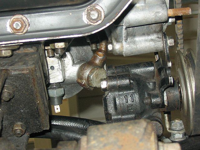

Mortis писал(а):Для нее даже каталожный номер есть, только я его посеял.
Совершенно случайно - не тот ли это номер, что был у тебя записан на бумажке, я его ещё на Валдае в палатке находила? Если вдруг он - я его сфоткала тогда на всякий пожарный :verynice:

Нет, то был мой клиентский номер в Емексе :).

Там температурный датчик с корпуса термостата подходит по резьбе. Так что можно канал глушить с пользой, контролируя температуру масла.

пробка имеет диаметр К 3/8, емнип

судя по фотке эта пробка мне напомнила заглушку,что вкручивается в блок спереди,и закрывает собой масляную магистраль :wink:

1cepera писал(а):Там температурный датчик с корпуса термостата подходит по резьбе.
Здорово, его и вкручу, может и к указателю подведу, если не лень будет.

Гладко было на бумаге, да забыл про ГУР когда маслоподающую трубку делал.
Пришлось отпилить угол у насоса.
