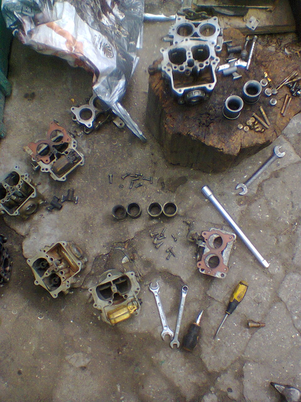

дошла очередь до установки К-126Г.
Карбюратор достал отец у бывшего зав гара за пузырь браги. Еще два таких полностью комплектных карба я купил на базе приема металлолома по цене приема за дюраль.
Первый карбюратор оказался в отличном состоянии, оси дроссельных заслонок плотно посажены в своих местах. Ограничился только чисткой, промывкой, заменой прокладок на красные резиновые и шлифовкой плоскостей.
Конструктивно карбюратор с окошком поплавковой камеры, цельной воздушной заслонкой на обе камеры. В области сетчатого фильтра выбита звезда
хотя шо оно такое значит я без понятия. Маркировки ГМ на карбе не нашел, но БД2=26 мм
канал экономайзера перекрыт.
Установлен на движок с тонкой паронитовой прокладкой между карбом и коллектором, так как воздушный фильтр гибридный и сделано из нижней части родного 126 и воздухана 31-ой Волги.
Двигатель завелся как говорится с пол пинка. Реакция на винт качества смеси и СО чувствуется в пол оборота винта. Машина начала ехать.
- карб.JPG (45.28 КБ) 16818 просмотров

При вскрытии К126г с мусорки наткнулся на сверленные эмульсионные трубки для обеих камер
Воткнул в 1-ую камеру своего карбюратора, заводится и едет не хуже, а вот чисто теоретически эмульсию приготавливать должен лучше.
