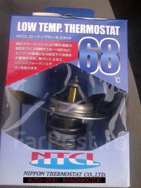

о и еще забыл что завершать систему охлаждения будет холодный термос TAMA, крышка радиатора 1.1, и скорее всего сразу контур охлаждения 6ого горшка
