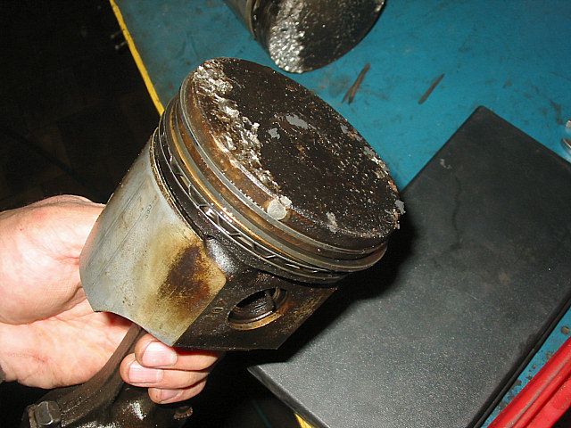

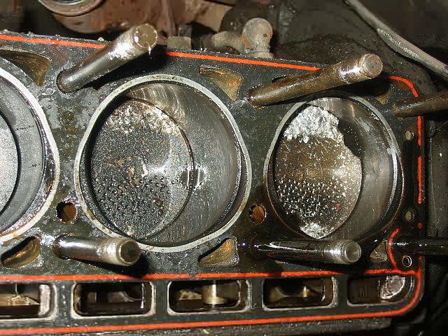

Разобрал сарайкин движок. Надо сказать, разрушений больше чем хотелось бы.
Прогорел с краю поршень в четвертом цилиндре, кольца повисли в воздухе и без поддержки их поломало. Обломки закинуло через впуск в третий цилиндр (вот еще чем хороши два карба на раздельном коллекторе :)). Итого: минус одна гильза, два поршня и, скорее всего башка - заваривать такую площадь это стопицот денег, а фрезеровать дальше некуда. Вот бошку конкретно жалко. Коллега на работе хочет попробовать своим полуавтоматом с алюминиевой проволокой попробовать заварить, может и получится.

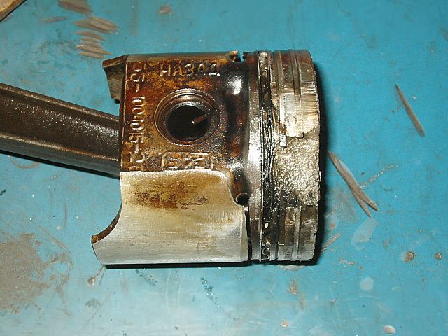

Третий поршень условно живой, разве что один обломок кольца неудачно вошел, прямо с самого краю:
Выперло наружу часть огневого пояса и кольцо зажало. В принципе такое правится, но у меня в закромах, по счастью, нашлись два таких же поршня ("переходные": старого образца, но под 2мм кольца), только другой группы. Завтра в гильзах пороюсь, глядишь подберу соответствие.

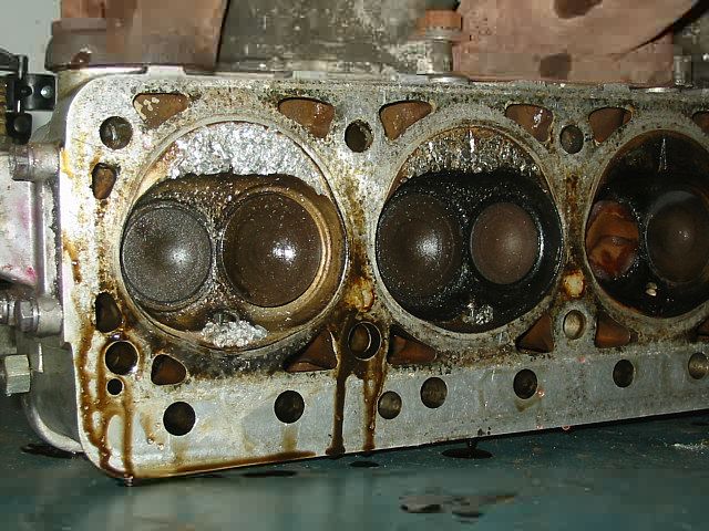

Повреждения бошки на работу неповлияют. У меня на первой волге такоеже было. фрезернули, и так и поставили. работала ОТЛИЧНО.
-- 28 сен 2013 21:18 --
фрезернули на пару соток.... а раковинки в камере сгорания на работу сильно невлияют.

Да там и пары соток нет, после последней фрезеровки дырки заваривали.

Так там дырок нет, только побитости, их можно оставить. неснимать, главное чтобы место под прокладку было гладким.
