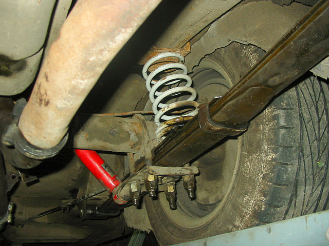

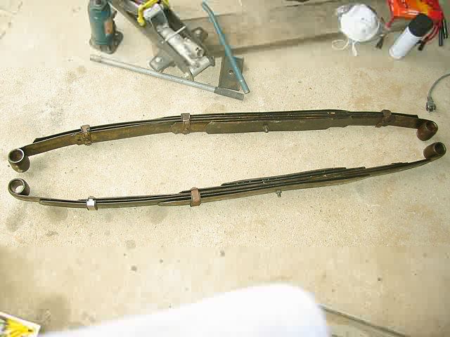

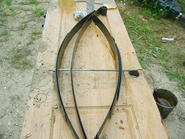

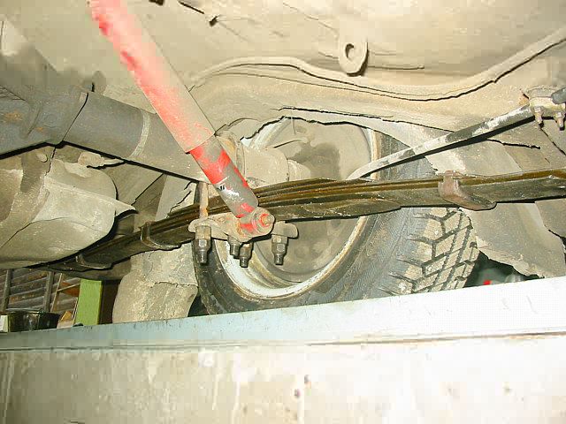

Сегодня моими половыми партнёршами были рессоры.
Гонщеги обычно три нижних переставляют наверх, я же прикинул что мне иногда и возить что-нить в багажнике приходится - и решил подстрахериться, добавив снизу один средний лист. Похоже, надо было добавлять два. Получилось так:

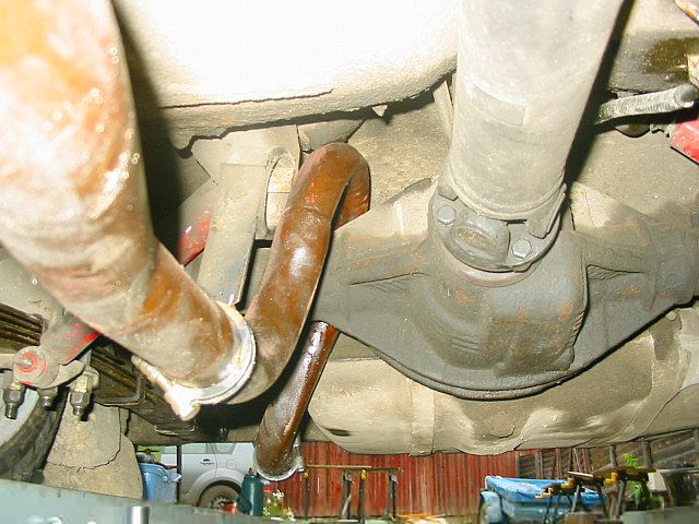

Танк упал на пузо, выхлоп зажало между редуктором и амортизатором:
То есть его теперь придется пускать ПОД мостом - ну, мне же легче, заодно и от 45мм гуся избавлюсь. Кстати без гуся сильно упрощается переход на полностью 63-й выхлоп. Банка только пока не найдена, газоновская уже не покатит (унутре у ей 51мм).
В процессе ебли, разумеется пришлось два раза затягивать и распускать стремянки - продольное положение моста выставил, а поперечное забыл. Заодно обнаружил что манипуляциями со стремянками базу машины можно менять этак на пару сантиметров. Интересно, насколько эти сантиметры сказываются на управляемости...
Теперь самое главное - выехать из гаража, не оторвав глушак :). От банки до земли сантиметров пять, с лежаками тоже возможно проблемы. В крайнем случае придется банку снимать и кувалдометром ее снизу.

Почему жаль-то? Вообще на самом деле я столь низко пасть не собирался, так получилось. Просто хотел рессоры помягче и чуть пониже чем были с газельными листами. Не перебирать же их снова...

Mortis, если пустишь выхлоп под мостом, при вывешивании моста он будет стремиться лечь на выхлоп. Я бы попробовал пустить гусь через треугольник между аммортизатором и лонжероном. У себя так думал сделать, но в итоге маемо, шо маемо).

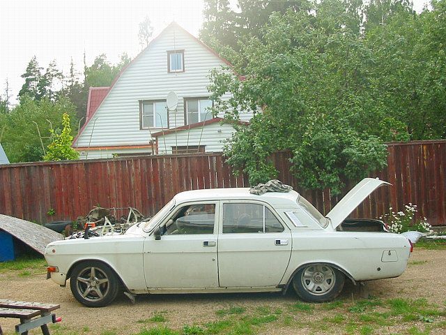

А что практически даст столь глубокое занижение? Выхлоп придется переварить, ни одну самую безобидную дорожную неровность не поцарапав дно не переехать и тд и тп.

Теоретически, с такими рессорами, отвисание моста должно быть меньше. А если нет - то можно ограничить ход отбоя.losik писал(а):если пустишь выхлоп под мостом, при вывешивании моста он будет стремиться лечь на выхлоп.

Ремнями, где-то видел такое. А, на машинах для ралли-рейдов!BocharOFF писал(а):можно ограничить ход отбоя.

На лифтованных внедорожниках мост дополнительно подвязывают стропами к кузову.СержНовоч писал(а):Ремнями, где-то видел такое
БОльшую стабильность в поворотах за счет понижения центра тяжести.

Да и пусть его ложится, пару раз в месяц можно потерпеть. Задняя ветка в двух местах к кузову присобачена, так что оторвать не дожно. Можно какой-нить отбойничек на место касания прилепить :).

Блядство, в задние арки большие колеса не лезут! Позаимствовал пару у сарайки, придется теперь неопределенное время кататься на разных. А потом что-то делать с арками.
Засада с выхлопной трубой под мостом вылезла откуда не ждали: на кочках-то там дофига расстояния до моста, а вот когда домкратишь кузов для замены колеса... Места запихать колесо (15-дюймовое) с горем пополам хватает, но половина моста в этот момент висит на выхлопе. Тоже надо будет пределывать.

Не мерил. Ну у 105ой какой выхлоп? 63?

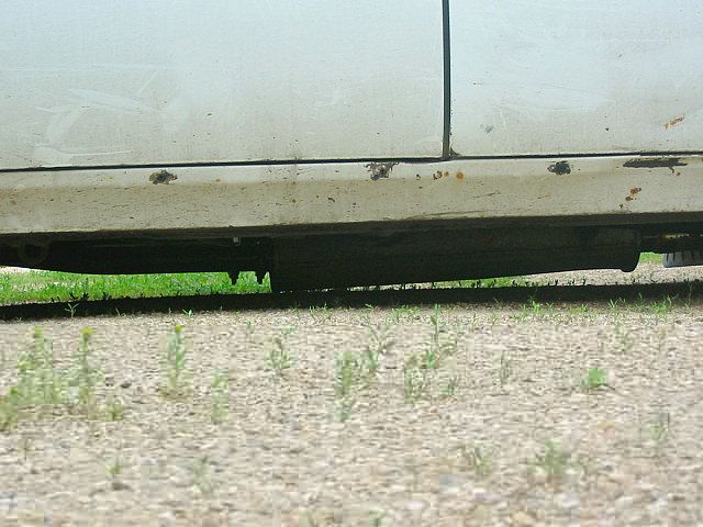

Финальный отчет. Соорудил эстакаду из досок, выкатил танк из гаража...
Это пиздец, товарищи, так ездить нельзя. С движком тоже лажа: "переходная недостаточность" с этим валом стала еще сильнее (потребовались ТЖХХ 110), в зоне ГДС вяло набирает обороты. То ли беда с выпускными седлами так его подкосила (широкофазные валы не любят затыков на выпуске), то ли с фазами где-то накосячил... В общем этот билд объявляется эпик фейлом и на танк забивается болт до лучших времен.

Mortis писал(а):Это пиздец, товарищи, так ездить нельзя.
Олег вот не поверишь, как я рад что до тебя дошла столь простая мысль!
Хотя у меня другая крайность... прошли недавно дождики небольшие, и я с удивлением обнаружил что ливневка не работает ни на одной улице ведущей к моему дому... так что ехать приходится по лужам глубиной выше порогов... Посему крайне озабочен лифтом подвески.. или таки сменой машины.

уважаемый, где Олег писал про радикальное занижение? это всего лишь один из экспериментов и не более того...

Где-то читал фразу такую: "настоящая битва идет в гаражах. На трассе мы развлекаемся." Ну так вот, Олег, не вешай нос. Без ошибок ну никак не получится.
Занижение получилось в стиле "дроппед онли", очень радикальным :) Её бы чуть повыше, а выхлоп вбок перед задним колесом, чтобы гуси с мостами не воевали. И не морочиться. Не? Можно будет в зеркало смотреть цвет выхлопа )

Надо было под коренной лист вместо двух родных листов положить один коренной задний от газона. По высоте вышло бы как с доп. пружиной на последнем фото.
