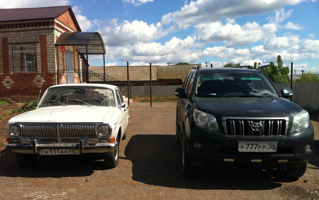

Подъезжаем к месту назначенной встречи-и вот она,стоит!!

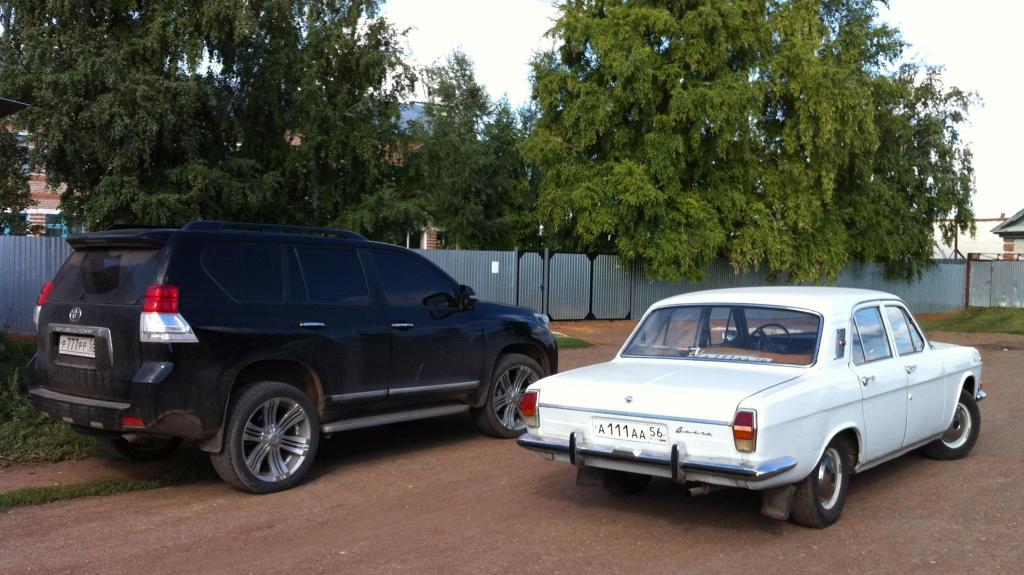

Первое впечатление издалека-смотриться прилично, (фото прилагаю, извините за качество, других пока нет)

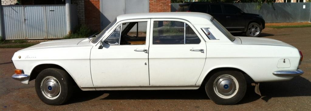

Начали рассматривать внимательно, немного я приуныл :( и тут и там мелкие косяки, машинку "тюкнули" в заднее левое крыло, фара склеена, переднее правое крыло также имеет следы небольшого"поцелуя" загнуты немного очки.. Пороги немного зацвели, там где крепиться молдинг хромированный, корозия так же присутствует пятном снизу переднего крыла..

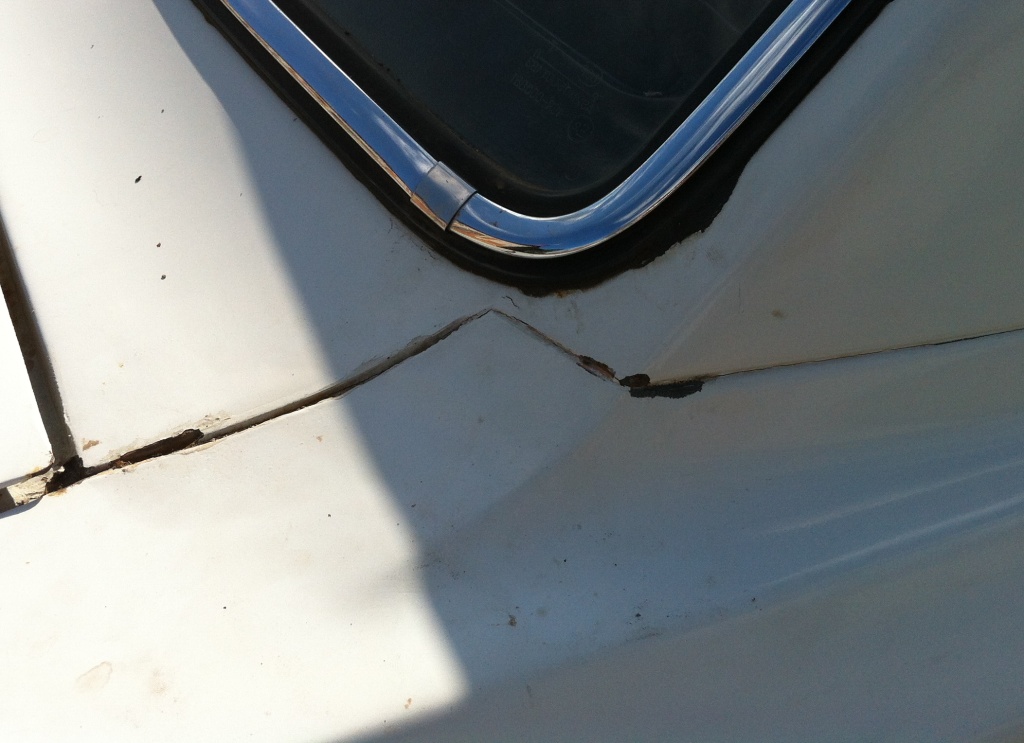

По бокам в целом не плохо, но вот хлопуны всякие и неровные плоскости портят общее впечатление, да и чешуя волговская присутствует.. На стойках передних имеются мелкие трещинки по стыкам которые зашпаклеванны на заводе, и на задних стойках, в местах перехода на задние крылья такая же байда..Краска вроде везде заводская, но немного напрягли подтеки краски на средней стойке дверей. Полез осматривать салон, сиденья в целом неплохие, но вот чехлы которые были на них ранее, местами протерли сиденья до дыр..Придется перешивать салон. Панель в нормальном состоянии, немного потеряла геометрию на загибах около панели приборов и бордачка, также придется перетягивать..

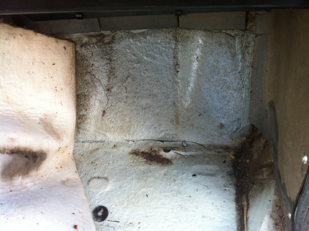

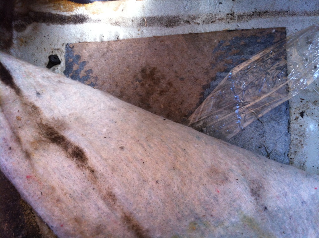

Перехожу на пол.. вскрываю линолеум, под ними полики резиновые снимаю, и... я в шоке..
Там все так, как будто машина вчера только с завода вышла.. Это радует.. Полез под машину, днище крепкое! Местами присутствует напыл коррозии, что для 30 летней машины естественно, глобальных очагов не увидел, хотя честно говоря незнал где их искать, где те самые проблемные места..
