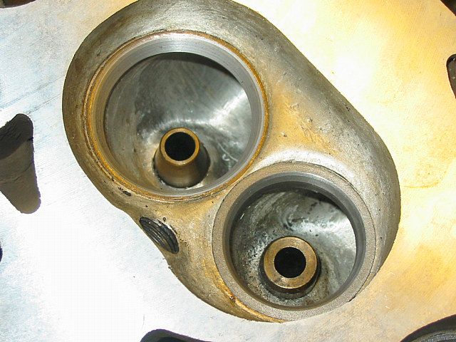

Добрый день, уважаемые Волговоды. Сегодня я хотел бы поговорить с Вами по поводу модернизации ГБЦ ЗМЗ 402 (а также двигателя ГАЗ-24, ГАЗ-21 и прочих родственников), в частности камеры сгорания.
Камера сгорания нашего горячо любимого ЗМЗ 402 имеет следующий вид.
http://fotki.yandex.ru/users/darkdron/view/734163/
Типичная разделенная камера сгорания в форме ванночки со слабо выраженными вытиснителями. Если мы будем рассматривать камеру сгорания совместно с гильзой поршнем, то получается, что камера сгорания по ширине выходит за пределы цилиндра в результате чего образуются «застойные зоны», движение газовой смеси в которых минимально.
http://fotki.yandex.ru/users/darkdron/view/734164/
При такте сжатия, когда поршень приближается к ВМТ в камере сгорания образуется «вихрь вытиснения», когда газы вырываются из-под вытиснителей с образованием вихря. Примерно это будет выглядеть следующим образом.
http://fotki.yandex.ru/users/darkdron/view/734165/
При этом видно, что «застойные зоны» по бокам камеры сгорания практически не подвергаются воздействию данного вихря, что в конечном итоге может привести к возникновению потенциальной области детонации (путь фронта пламени от свечи до боковых стенок с застойными зонами самый длинный). В связи с чем предлагается сделать проточки по бокам большого антидетонационного вытиснителя, которые направляли бы поток газов в данные застойные зоны обеспечивая их продувку и турболизацию горючей смеси.
http://fotki.yandex.ru/users/darkdron/view/734166/
Жду Ваши коменты по данному вопросу.

Газы довят и вытисняют, и машина неедед - всё правильно, это же 402. Если срезать эти выступы, можно хорошую клумбу для цветов сделать из ГБЦ

Сингх #2 :). У впускного клапана можно не делать, там один воздух. У выпускного однозначно стоит, также не вредно по центру в направлении свечи - по заветам Сингха #1. А вообще, как показывает практика, для борьбы с детонацией достаточно сглаживания углов и придания эксцентриситета впускным каналам, но твой вариант все равно интересен. Запили бошку, погоняй месяцок, сними и сфоткай распределение нагара в КС, сразу будет понятно что к чему.

учитывая раковины литья, при сильном стремлении к запилу скоре там будет равномерное затопление КС тосоломMortis писал(а):сфоткай распределение нагара в КС

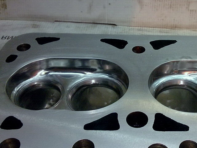

Чем плох такой запил, кроме снижения СЖ

плох он удалением вытеснителя и фактическим отсутствием пользы от такого решения-лишнего сопротивления там нет.Оно есть с боков камеры,но там пилить нельзя-и так камера шире поршня.

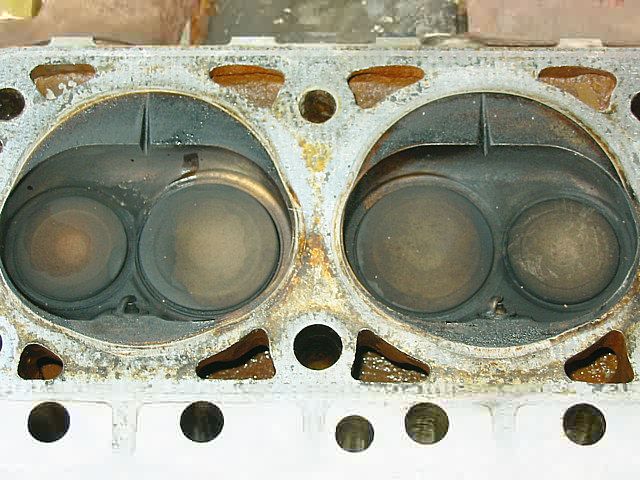

DarkDron
Еще одна копейка в пользу версии что каждая голова крива по-своему.
Мои КС на танке, степень сжатия 9.2, эксцентричные впускные каналы:
По нагару заметно что распределение смеси по цилиндру более-менее равномерное за счет закрутки потока на входе. Детонации нет даже на 92-м бензине. Кстати обрати внимание что камера сгорания отличается от твоей: стенки растут сразу от впускного клапана, в то время как на твоей вокруг него еще плоский участок есть.
КС на движке Skyr1der'а с оллгаза, степень сжатия 8.7:
Камера глубже и углы скруглены не так экстремально, но зато все отполировано. С такой степенью сжатия работает на 80-м бензине практически без детонации. Фотки с нагаром пока нет, будет интересно посмотреть.
КС на моем сарайном движке. Степень сжатия 9.2, канавка Сингха по центру вытеснителя, больше никаких модификаций:
Форма камер как у тебя, но есть какой-то косяк со впускными каналами, который выражается в кривом распределении смеси (чего у тебя не наблюдается). Обрати внимание: у впускных клапанов нагара нет, зато его много у выпускных. Также его много на поршне под впускным клапаном. Неизлечимая детонация даже на 95-м бензине. Вот тут бы могла помочь еще одна канавка, направленная к выпускному клапану, или же придание эксцентричности впускным каналам.
В общем не факт что какая-то одна модификация сработет одинаково хорошо для всех голов. А 21-ю и 417-ю с грушами я бы вообще по-другому дорабатывал.

Mortis,а мне кажется,или на последнем фото левая камера от правой по форме немного отличается?Левая в левом верхнем углу,правая-в правом верхнем,около выпускных клапанов.Слева,кажется,эта зона более скруглена и места там меньше.Справа наоборот,и пятнышко светлое там есть.

Не, это свет так падает.
