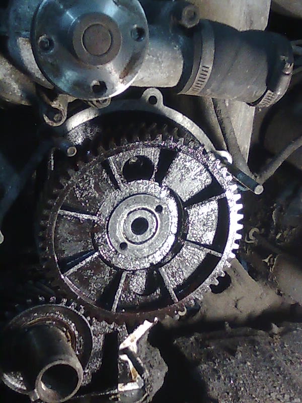

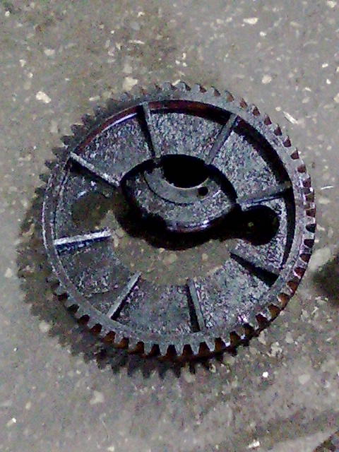

Сообщение Вениамин » Сб июн 25, 2011 19:43 pm
По маслу: 20W50 предназначено для бензиновых карбюраторных двигателей - почему оно не пойдёт для Волги?
-- Сб июн 25, 2011 21:00 pm --
Теперь по шестерням.
Случилась та же беда и у меня. Задолго до этого, ещё где-то с осени, появился у меня "дизельный" стук, упомянутый уже выше. Всё собирался подъехать к мотористам, посоветоваться, но как всегда... то некогда, то ещё что-нибудь. В итоге встал на МКАДе: движок заглох резко, как отрезал. Проверил электрику - всё в порядке. Подача топлива есть, карбюратор не переливает. Открыл крышку трамблёра, замкнул на стартере маленькую клемму и большую, к которой крепится провод аккумулятора - бегунок при вращающемся двигателе стоит на месте! Открыл крышку маслозаливной горловины, крутанул движок - коромысла не шевелятся!
В общем, отволокли меня на буксире в 20 таксопарк в Медведково, благо он недалеко от МКАДа. Там мне за полдня заменили сломавшуюся шестерню, работа стоила 3 700. Заодно сносил на мойку радиатор, промыл. Делала фирма транскантри, я остался доволен.
Двигатель мой 2004 года выпуска, брал я его новым с магазина. Шестерня на нём оказалась не текстолитовая, а пластмассовая, немножко иного фасона, чем старые. Пробег движка на момент поломки составил около 300 000 км.
Зубья у шестерни совершенно целые, но ступица откололась от венца (см. фото).
Поставили мне тестолитовую шестерню из старых запасов (ух и долго же она ждала своего часа! Больше 20 лет - это уж точно!).
По прочности: моторист сказал, что существенной разницы между белой шестернёй и текстолитвой нет, а показанный здесь случай довольно редок. Причину этих случаев он назвать не смог.

Сообщение Алексей13 » Пн авг 15, 2011 12:26 pm
Похоже я наступаю на тежи грабли. С того времени как я поменял шестерни пробег составил около 7000 тыс. км. И снова появился дизельный стук. Как только поменял, мотора вообще не было слышно на холостом ходе, даже было не понятно работает или нет. Но постепенно звук стал появлятся и усиливаться :sad:
Нормально это или нет?
Придётся снова мучительно спресовывать ступицу и добираться к ним. Не хочу встать где-нибудь на дороге.
