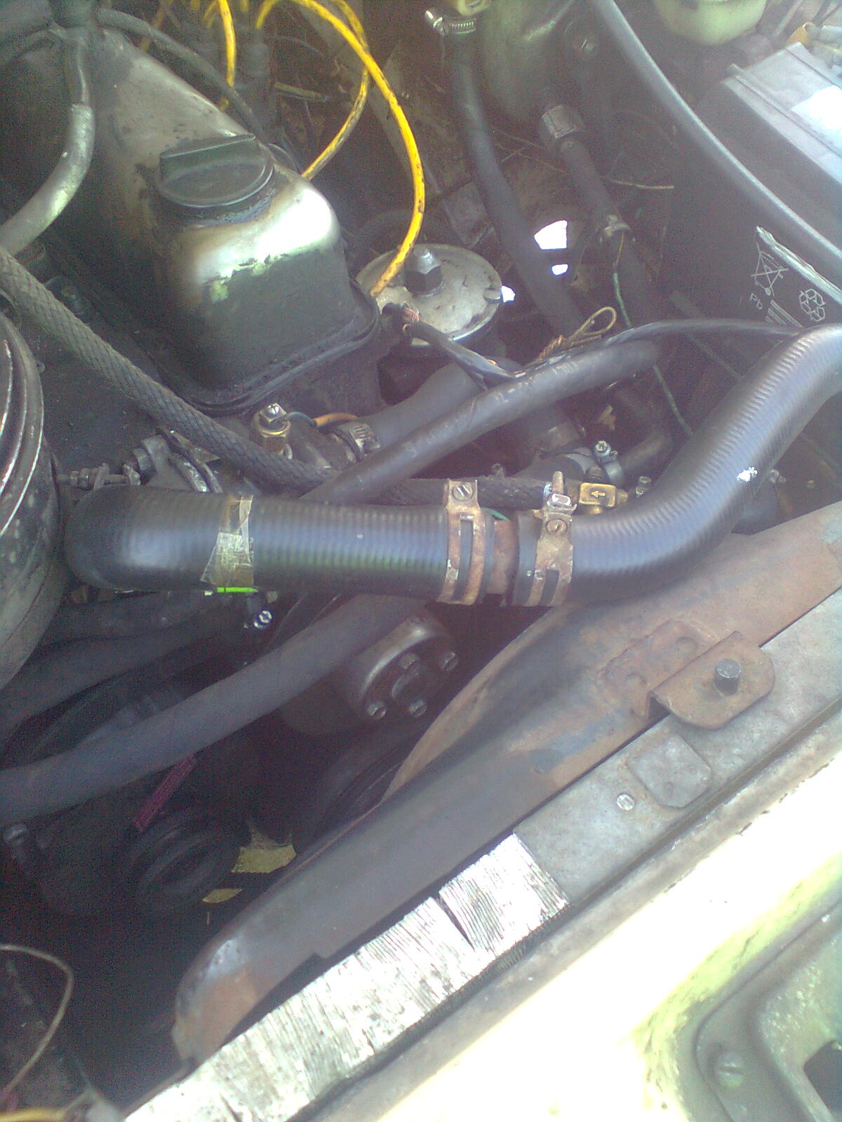

Поставил я радиатор от классики с эл.вентилятором,расширительный бачек н/о.и термостат от шевинивы-двигатель 402,наблюдаются резкие перегревы,эл.вентилятор выключается только на трассе.В чем может быть причина перегрева или не хватает такого радиатора?и правильно ли работает термостат шевинивы в 402?выход с печки завел в термостат,дует еле теплый воздух.

Все ли куда надо подключил? Сфоткать можешь?
Резкие перегревы - воздух в системе.

Подключено все правильно, остается только на воздушные пробки проверить. А лучше сразу пароотводящих шлангов навтыкать в проблемные места. В бачок их все можо одним завести черех тройники. Насчет вентилятора - на сколько градусов термостат и на сколько датчик? Если термос на 87 и датчик 87-82, то он и не будет выключаться потому что термос будет закрываться и не давать вентилю достудить тосол.

Вентилятор с кнопки включается,а термостат на 82.пароотводящая трубка от радиатора только.печка постоянно завоздушивается,откуда может сосать воздух?на помпе есть небольшой люфт но она сухая.

Поставь пароотводящие шланги и тебе станет все равно откуда она сосет воздух :). Через дырявый радиатор может.
