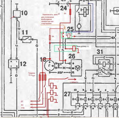

Немного о зарядке , генераторе , и реле . Скоро зима , думаю у многих возникнут вопросы .
Короче , гена у меня - сороковка . Естественно , при включении потребителей - наблюдалась просадка напряжения , как и у многих других авто .
Как-то проверяя несколько РР с помощью зарядного устройства , с плавной регулировкой , заметил , что они очень чётко переключаются в пределах напряжения стабилизации - 14,2...14,22 В. Почему-же в схеме авто нет стабильности ?
Причин оказалось несколько - это ухудшение переходных сопротивлений на контактных соединениях проводов (предохранители , ЗЗ , клемы РР , и т.д.) и несколько неправильное(на мой взгляд) подключение нагрузок .
Некоторую долю в общую нестабильность напряжения , вносят щётки генератора (точнее их сопротивление).
Все эти неприятности удалось обойти , несколько изменив схему включения мощных нагрузок (все мощные нагрузки включены напрямую ОТ(+) ГЕНЕРАТОРА ! Через предохранители - висячие ), и добавлением одного реле(разгрузочного) в цепи Реле Регулятора . Смысл в том , что-бы :разгрузить провод (+) РР , протянув (+) от АКБ .На этом проводе - происходит замер напряжения РРом , для коммутации тока возбуждения , если по нему не протекает никаких токов , кроме тока заряда - имеем стабильное напряжение на АКБ , 100% заряд АКБ (или близко к этому ) , и ессно , стабильную напругу в бортсети автомобиля .
. Прошлую зиму отъездил со стабильным напряжением - 14,22 вольта , не зависимо от нагрузки(фары , обогрев заднего стекла , вентилятор печки , ПТФ и иногда электрокарлсон) . Напряжение стабильно - с фарами от 750 об/мин , с фарами , обогревом и печкой -от 850...870 об/мин . При 900 об/мин и выше - все потребители - напруга стабильна . Если кому интересны нюансы - не вопрос .

Да схемку было бы неплохо нарисовать для наглядности, так повторить будет проще,чем по описанию. Перерисовал и вперд
- Поблагодарили: 238 раз
Re: Анкета Scy.thian
Ну, так вот по быстрому накидал , на схеме 2410 , если не понятно - нарисую отдельно .FLO писал(а):Да схемку было бы неплохо нарисовать для наглядности, так повторить будет проще,чем по описанию. Перерисовал и вперд
ЗЫ. Провода из фар - с клеммников снял , допаял 4мм2 гибким проводом , и впаралель соединил : дальний - левый с правым , и так-же ближний - левый с правым , обе ПТФ - и каждую пару на своё реле .
Пайка - во избежание дополнительных потерь на клеммных соединениях .

Категорически согласенScy.thian писал(а):Пайка - во избежание дополнительных потерь на клеммных соединениях .
За схему спасибо.

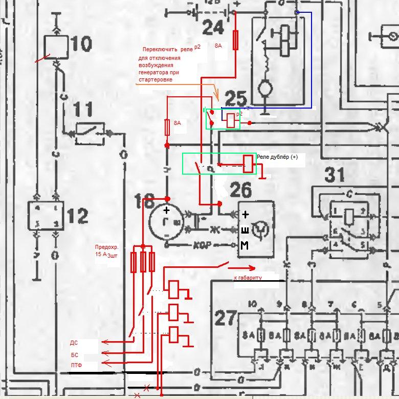

FLO писал(а):Конечно интересно!Xander писал(а): Если кому интересны нюансы
Дык вот . Взял сегодня ещё раз мультиметр в руки . В смысле поиска скрытых резервов в электрооборудовании Ласточки .
Пришла мысль о токе возбуждения генератора , типо , всё-ли там по феншую ? Оказывается нет . Подозрения подтвердились .
Сама суть :
На одну из щёток генератора (+) приходит с замка зажигания. На вторую щётку , РР подключает массу через ключевой транзистор . Замеры показывают , что по щётке (+), от замка , имеется потеря напряжения в 1,12 Вольта ,а по "минусовой" щётке(вывод "Ш" РРа) - потеря напряжения составляет 1,23 Вольта( особенность РРа) . Буду лечить . "Проект" уже есть(

Которая "реле дублёр(+)" ? Берёшь провод (+) с РРа вынимаешь , и одеваешь на вывод обмотки реле(№85) . Второй вывод обмотки(№86) реле - на массу . А на освободившуюся клему РРа (+ которая) , подаёшь (+) от АКБ , через контакт реле(№30 ;№ 87) .RAV_21 писал(а):Scy.thian,релюху 4-х контактную на генератор куда вешать?
На провод РР,который идет к замку зажигания?
Поставил токо-что ещё одну релюху . По плюсовой щётке . Разгрузил замок зажигания от тока возбуждения .Теперь уже полностью .
Есть эффект .
Зарядка начинается с сразу с запуском двигателя .Т.е. на ХХ . ХХ 480...500 об/мин . Причём 14,22 - стабильно . На 850 об/мин дальний свет (2х60 Вт , совместно с габаритами ) даёт "просадку" до 14,21
. Добавляю ПТФ (2х55 Вт )
падает на 0,5 вольта до 13,71(на 850 об/мин) .Свыше 1100 об/мин - 14,22 вольта с Фарами и ПТФ. Нуно добавить к РРу каскад на BUZ11 (
какой есть в наличи) , чтобы ещё со стороны РР устранить падение напряжения . Ну это следующий этап . А заодно , переключу установленное сегодня реле , на обмотку втягивающего (массовый вывод релюхи ) .Что-бы при работе стартера , отключался генератор .
Сейчас схема такая (красным добавлено ) А синий провод - для отключения возбуждения при стартеровке .
Есть эффект .
