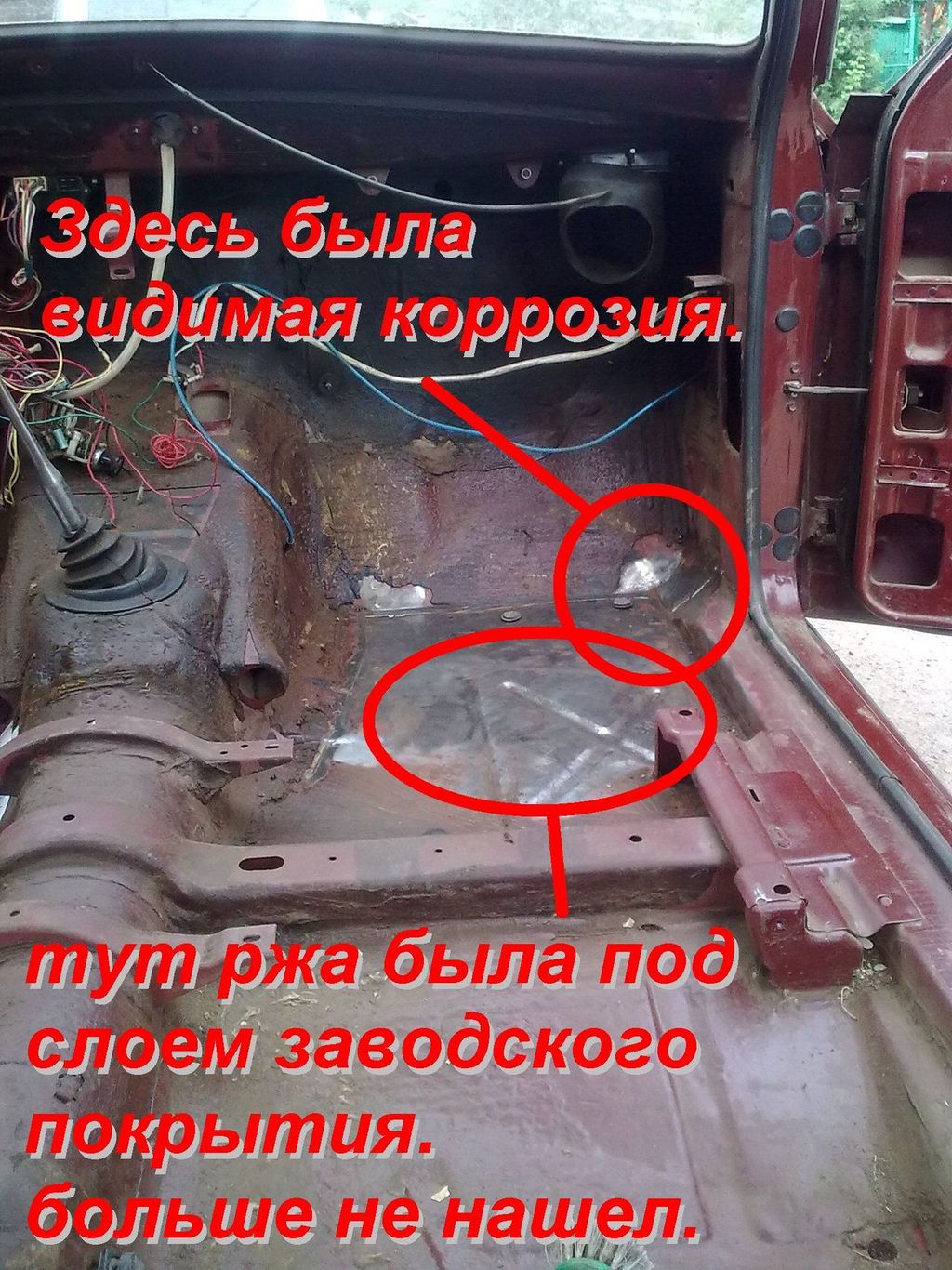

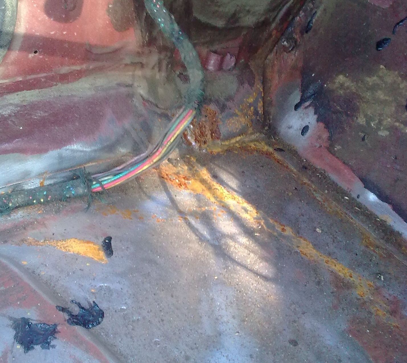

Покатался несколько дней, разбирать начал с салона. Сохранность пола на 5 с маленьким минусом, в районе где пол переходит в моторный щит около порога, в самом углу, немного ржавчины. Начал ковырять заводское покрытие хрен отдерешь решил его оставить, где отодралась есть немного коррозии зачистил надо грунтовать. Еще разобрал морду в принципе ничего крименального, но в местах где крепеж, и в местах соединения панелей ржавчина. Сейчас жду денег для начала работ по жестянке и покраски.

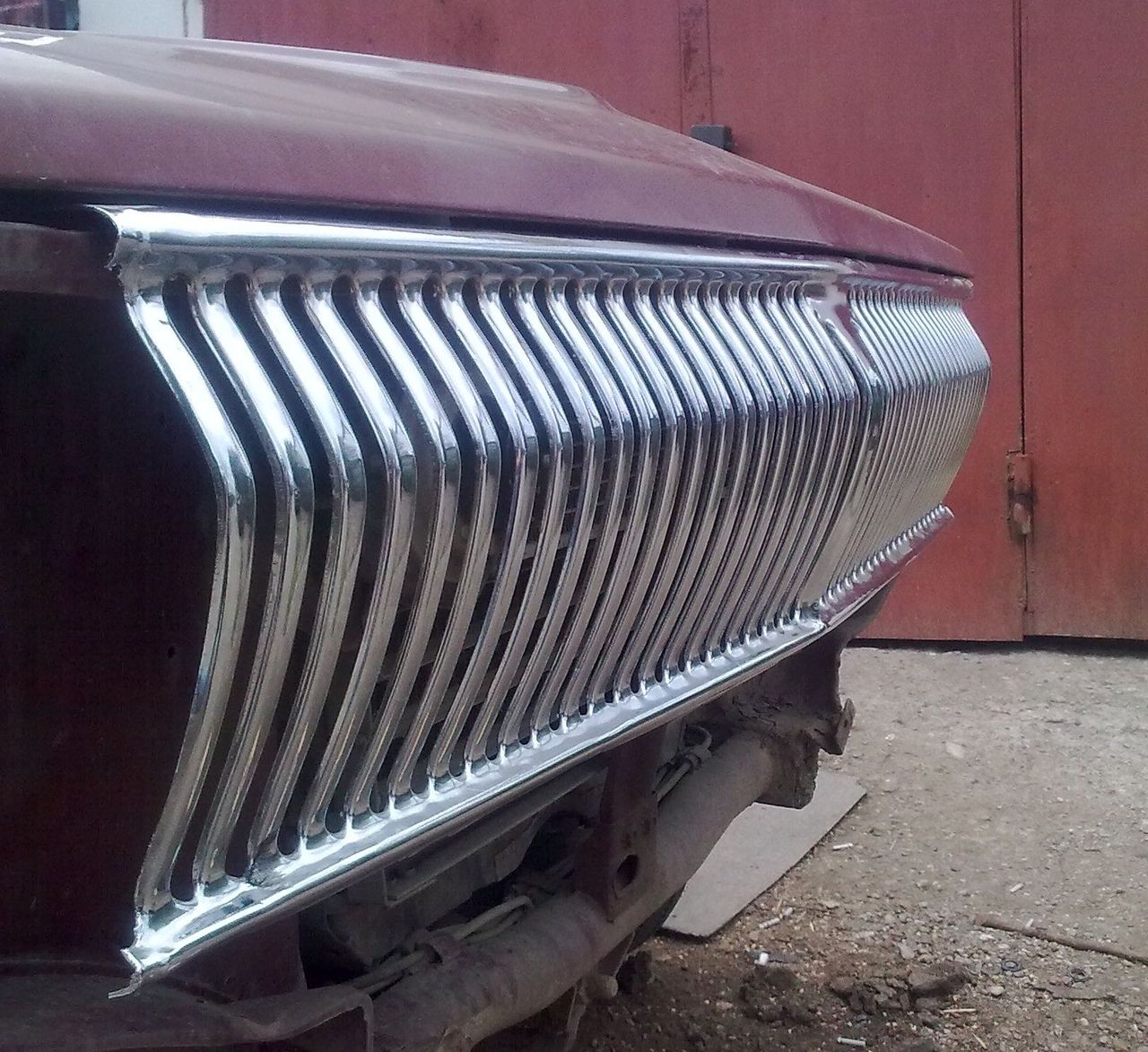

Раздобыл немного нужных штучек своей красотке. Немного предистории. Моей Волжанке кто-то похоже вьехал в передний бампер, в бок он сдвинулся потянув за собой фартук и низ решетки. Я по случаю приобрел б\у решетку за 1000р (косячную самую малость но в целом с нормальной геометрией). Но как-то раз зашли в магазин автозапчастей «Газ. Запчасти машин» . Я поинтересовался чего есть на 24-ку. Оказывается есть бампера хром 2410 (3300 дорого блин), фонари задние (210р кажется, новодел конечно, но вроде ничего смотрятся) и, о чудо, решетка радиаторная хромированная 1300р (говорят весит уже несколько лет поэтому цена маленькая, на 02-ю 2300 стоит). Я хапнул не долго думая (решетку). Вообще наверное не новость для кого-то, что есть запчасти на 24-ку, но для меня сюрприз. Я и не ожидал, думал придется искать, добывать. Еще (на вторчермете, сняли с шикарной Волги черного цвета, жалко машину) купил родной 126-й карб и воздухан. Думаю он лучше семерочного по динамике. Кстати о металлоломе там у ребят видел комплект дверей 24-х нормальные такие со стеклами, зеркалом, хром на месте. вообще есть что посмотреть.
Re: Анкета Кузя83
Все что ты перечислил по хрому в магазине это все обычная ржавейка, год два от силы и весь хром в прыщах.
- Сообщения: 125
- Зарегистрирован: Пн авг 02, 2010 17:10 pm
- Автомобиль: газ 24
Re: Анкета Кузя83
Получается лучше искать советское в хорошем состоянии? ухаживать бесполезно?
Re: Анкета Кузя83
Да. Все стараются искать советский хром.Кузя83 писал(а):Получается лучше искать советское в хорошем состоянии? ухаживать бесполезно?

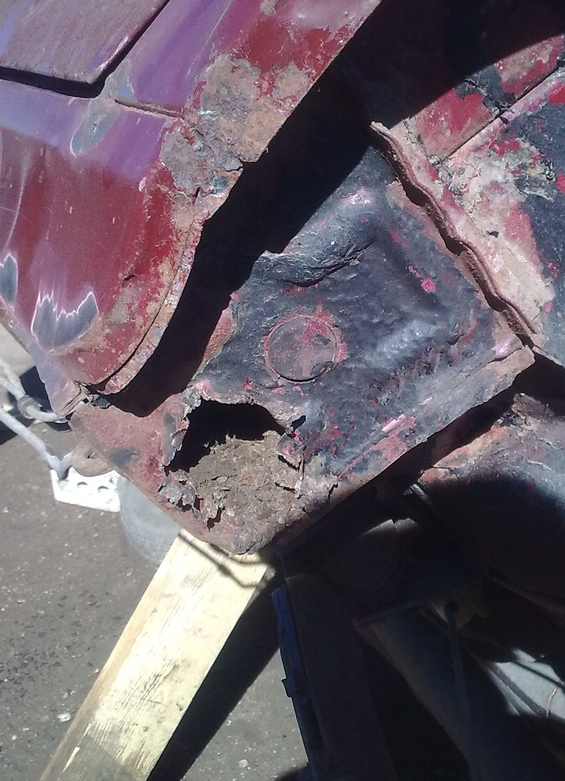

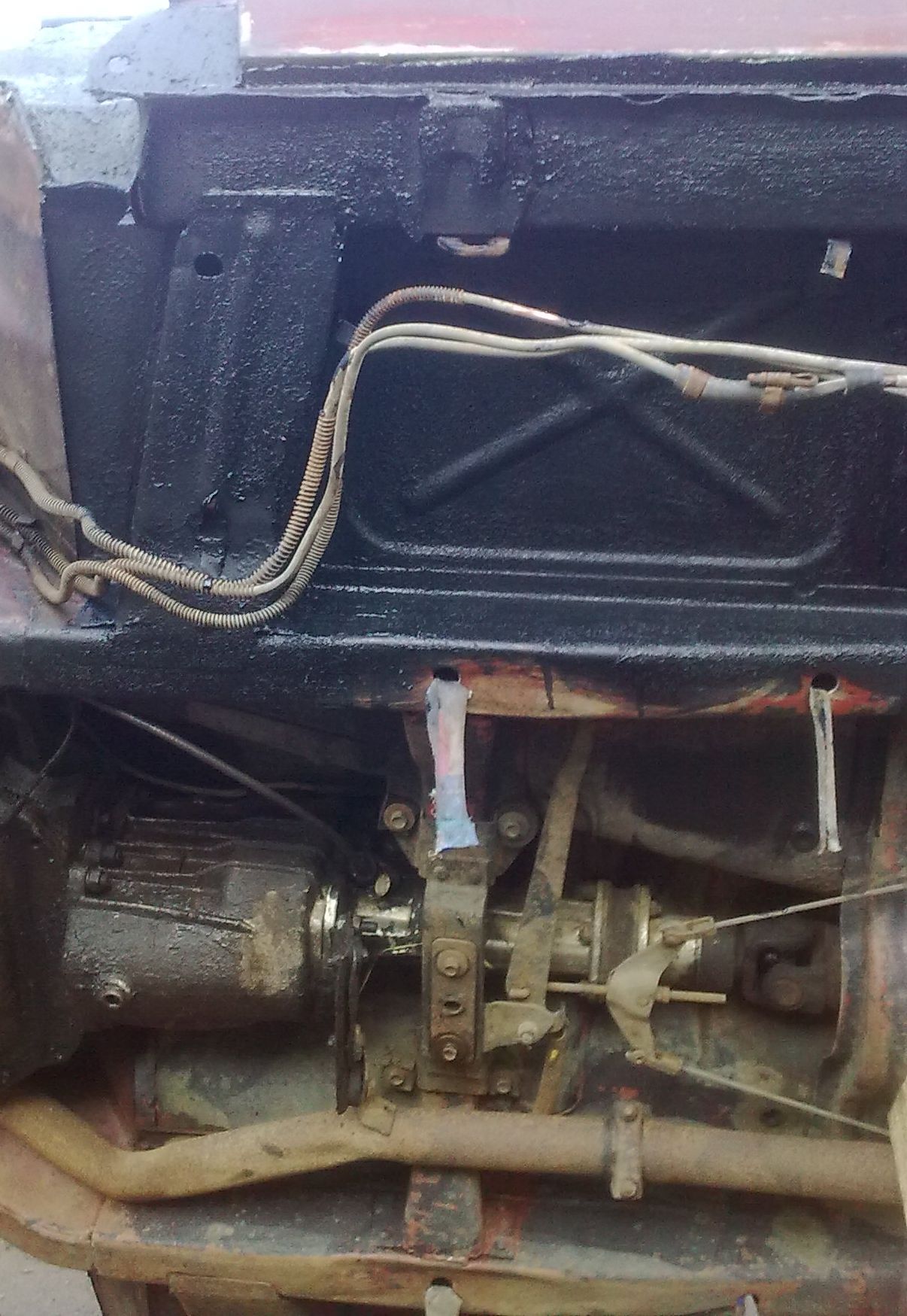

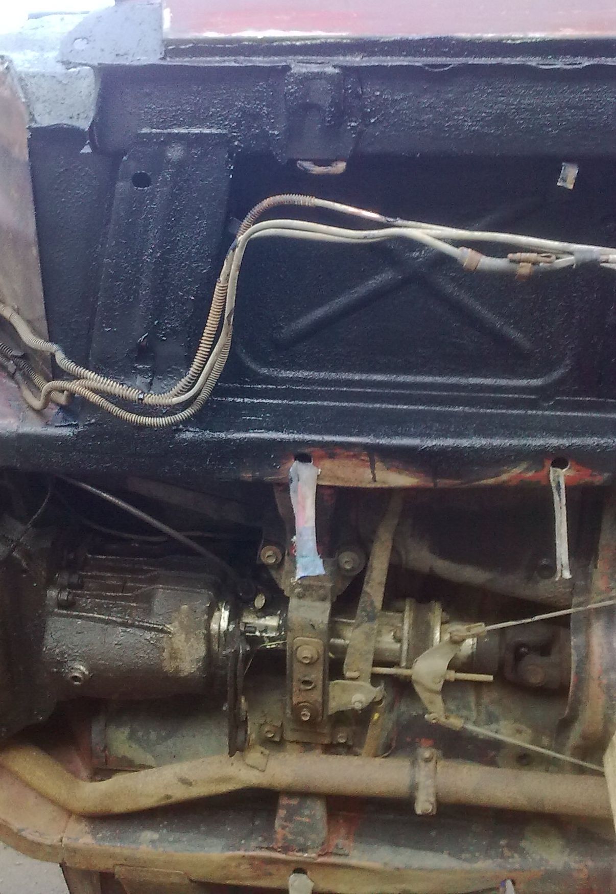

Всем привет! Сегодня перевернул машину. Не все так страшно. Чуть чуть замяты лонжероны ржавчины практически нет. Днище помыл керхером. Обнаружил дыру в торце порога, сзади. В полостях целая куча пыли и песка решил промыть водой. Вставлял шланг в отверстия, шевырял проволкой выгоняя грязь. Выгнал не так уж и много. Сейчас парюсь правильно ли сделал. Пролил бы отработкой на сухую да и все, а теперь когда высохнет и высохнет ли.... Погода в принципе держится.... Потом взял резино битумную мастику и намазал днище (пока часть) спарался все промазать как следует. Так-же обработал арку заднего колеса, она сохранилась идеально.

домкрат-чурбак-домкрат на подставке-доска на чурбак-домкрат еще выше-еще доска, так самнтиметров до 80-ти от порога до земли. Потом 5 человек всзяли да подняли уперли на колесо от волги. В принципе тоже сначала страшно было. А ща думаю вторую сторону обрабатывать на другой бок опрокину. Делов-то!!

На счет хрома не согласен. Кто вообще придумал что сейчас делают решетки и прочие хром ништяки? Кому это надо?
У нас в магазах обычных продаются такие же запчасти, просто они в своё время могли быть законсервированы на складах или на самом заводе их пруд пруди,так и продавцы говорят, я спрашивал... и ничего не ржавеет.

Делают и продают. Видел во многих крупных сетевых магазинах автозапчастей Москвы.IceWind писал(а):Кто вообще придумал что сейчас делают решетки и прочие хром ништяки? Кому это надо?
В основном это решётки, "очки" и бампера.
Это не хромированные детали, они никелированные. Обработаны плохо, никелировка тонкая, нет блеска, быстро ржавеет.
