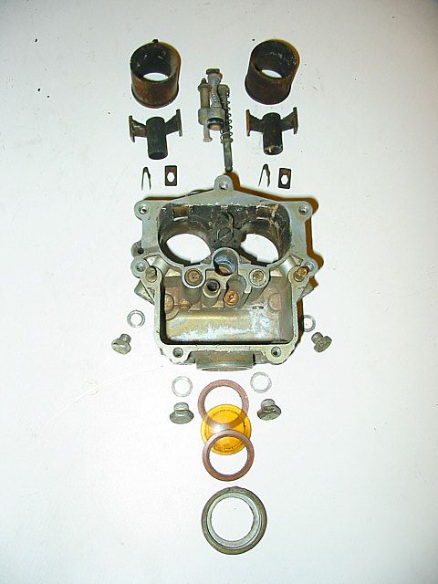

- Разборка и дефектовка средней части -
Берем то, что у нас осталось от карбюратора и отделяем среднюю часть от верхней, открутив семь винтов. Чтобы не ломать голову на тему "какого хрена ей там мешает", сразу отведите до упора назад лапку привода воздушной заслонки - в этом случае вы не зацепитесь ей за пробку воздушного жиклера ХХ.
Опять проверяем состояние прокладки, если она резиновая и вообще там есть. Коли жива - аккуратно поддевая чем-нибудь плоским, стаскиваем ее со штырьков топливных жиклеров ХХ, на которых она обычно сидит весьма плотно. Аккуратно потому что именно в этот момент она чаще всего рвется \ ломается, чего бы нам не хотелось. Верхнюю часть карба откладываем поплавком вверх до лучших времен, а среднюю несем препарировать. Для начала вынимаем и откручиваем все, что легко откручивается.
  • Выдергиваем шток ускорительного насоса, заначив до лучших времен пружину и шайбочку. Если закис, переворачиваем карб и с другой стороны помогаем ему молоточком через выколотку. Если отсутствует - хреново: в магазинах грузовых автозапчастей такие отдельно встречаются, но крайне редко. Шток от "легковых" модификаций к-126 адаптировать не выйдет, он толще.
  • Вытряхиваем через низ большие диффузоры.
  • Через открывшиеся колодцы выбиваем ручкой отвертки малые, поймав и заначив выпавшие вместе с ними клиновые пружинки и картонные прокладки. Если ничего не выпало, значит у вас к-126, в этом случае заначивать нечего. Если у вас к-126 и диффузоры не выстукиваются (закисли, благо способ крепления способствует) - как обычно поможет тяжелая артиллерия в виде горелки. Думаю, не надо напоминать, что это надлежит делать после того, как из карбы будет вытряхнуто все, что способно гореть и плавиться.
  • Клещами с регулируемым раскрытием губок отворачиваем "наличник" с окна и достаем стеклышко с двумя прокладками. Таких новых уже просто не делают, так что постарайтесь не ломать и не терять.
  • Ключами "на 12" и "на 14" выворачиваем пробки жиклеров и оцениваем состояние алюминиевых уплотнительных шайбочек. Новые есть в ремкомплектах, но менять их не есть абсолютная необходимость: уплотнять они перестают только будучи окончательно раскатанными в блин, то есть после этак 10 - 20 перестановок.

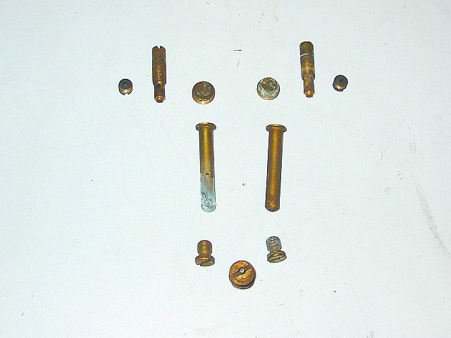

После всех этих операций у нас должен получиться очередной натюрморт...
...а в карбе - остаться только дозирующие элементы, которыми мы сейчас и займемся. Если вдруг так случилось, что вы видите эти круглые латунные штучки живьем первый раз в жизни, дам небольшое разъяснение. Внимание на фото:
1. Главные топливные жиклеры. Любят закисать, поэтому если не идут - берем горелку и греем нещадно.
2. Главные воздушные жиклеры, под ними в колодцах живут эмульсионные трубки.
3. Клапан эконостата. Эконостат мы использовать не будем, поэтому можете его не трогать, но ради эстетики можно выкрутить и продуть канал.
4. Топливные жиклеры холостого хода.
5. Воздушные жиклеры холостого хода. Выкручиваются наощупь шлицевой отверткой после того, как будут извлечены мешающие топливные.
Из всего этого набора нам в будущем могут пригодиться только:
- если наш пациент к-126Б, то главные топливные номиналом 330.
- если 126И (определенной модификации), то воздушные холостого хода номиналом 300 и такие же топливные номиналом 50.
- если положение звезд на небосклоне благоприятствует, то эмульсионные трубки диаметром 6мм. В каком карбюраторе они могут попасться - вопрос случая, чаще стоят более тонкие 5.5 -миллиметровые.
Все остальное (кроме клапана) можно утилизировать, полностью или частично [последнее - для технически продвинутых, которые имеют возможность рассверлить те жиклеры, что меньше номинала].

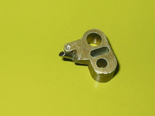

Последним откручиваем носик ускорительного насоса со всей прилагающейся мелочевкой:
Здесь также может потребоваться горелка, причем резиновую прокладку под носиком в этом случае придется безжалостно сжечь, за неимением возможности вынуть. Но это не беда, картонная из ремкомплекта в этом месте будет работать ничуть не хуже. Обратите внимание на запорную иглу канала ускорительного насоса: это самая часто теряемая деталь всего 126-го семейства. Чтобы не начинать восстановление карбюратора с ее потери, вытряхните зловредную деталюшку на ладонь сразу же после снятия носика и спрячьте. Впрочем может оказаться, что ее уже потеряли до вас - новую можно найти в ремкомплекте. Так же как и весь этот носиковый узел целиком, если карб достался вам некомплектным.
На дне колодца УН можно увидеть шариковый клапан, который представляет собой всем известную "систему ниппель": позволяет засасывать бензин из поплавковой камеры в колодец, но не дает ему выливаться обратно. Клапан должен работать, т.е. свободно продуваться \ проливаться в нужном направлении и не продуваться в ненужном [если будете дуть через колодец, не забудьте зажать пальцем выход канала, ведущего к носику]. Если этого не наблюдается, значит шарик закис в гнезде, в этом случае вытряхиваем его на свет божий, предварительно тонкогубцами вынув фиксирующее колечко. Заодно и канал промоем.

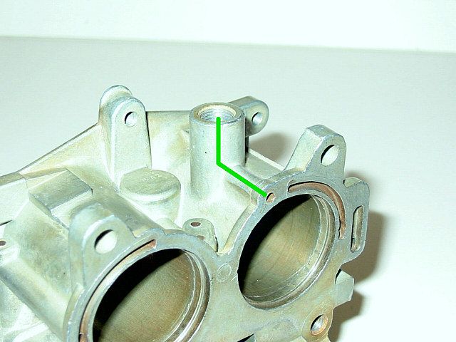

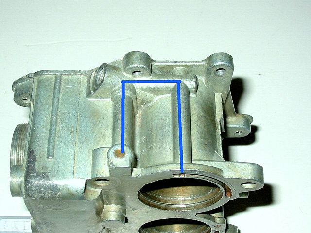

Чтобы было понятно, что и куда должно продуваться, вот вам несколько иллюстраций. Вид со сторону поплавковой камеры:
Как вы можете видеть, бензин проходит через главный жиклер и поднимается по двум вертикальным каналам, один из которых ведет к распылителю главной дозирующей системы (и обзывается эмульсионным колодцем), а второй в систему холостого хода. Желтым обведена дырочка, через которую бензин засасывается в колодец ускорительного насоса. Канал холостого хода продолжается следующим образом:

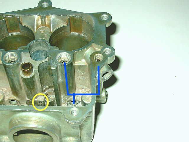

Дальше уходит в подошву, где и находятся все его, так сказать, рабочие элементы. Если смотреть сверху, то...
Синим все так же отмечены каналы ХХ и ГДС, желтым система ускорительного насоса, зеленый - канал экономайзера. Канал вакуум-корректора в средней части карбюратора имеет весьма незамысловатую конфигурацию...
...но является наиболее ответственным, т.к. единственный может зарастать нагаром. Здесь, так же как и в подошве, он часто бывает забит наглухо и требует проковыривания проволочкой с последующей проливкой растворителем.

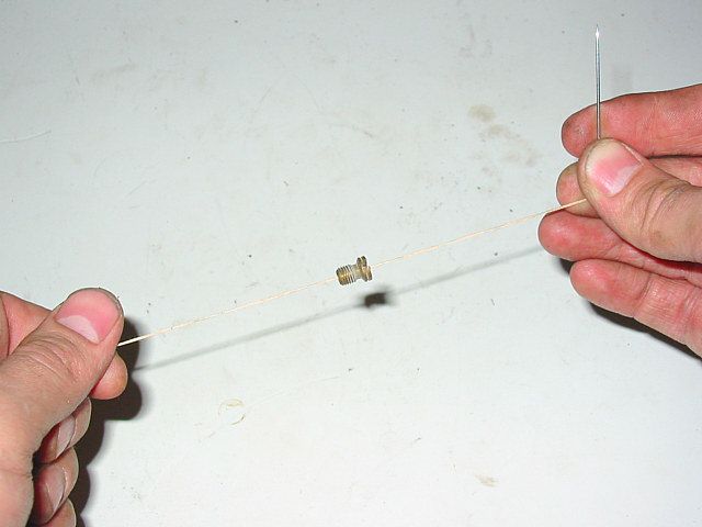

Если в карбюраторе обнаружились полезные жиклеры, почистить их изнутри без повреждений поможет следующий простой способ:
Иголку берем в руку, свободный конец нитки зажимаем в зубах - и вперед, пока весь нагар не останется на нитке.

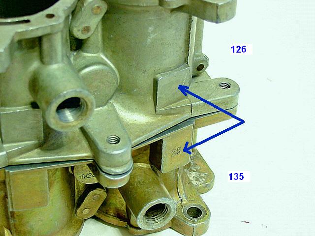

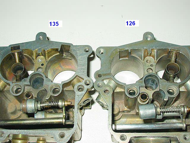

- Различия средних частей к-135 и к-126 -
В общем-то все различия уместились на одной фотографии:
Во-первых это конструкция поршня ускорительного насоса. 126-й поршень не имеет уплотнений и качает только за счет плотной посадки в колодце. Поршни взаимозаменяемы только в одну сторону: в более широкий 126-й колодец встанет 135-й поршень с новой манжетой, а вот наоборот уже не получтся.
Второе отличие - способ крепления малых диффузоров. В к-126 они вставляются внатяг и, опять же, стык уплотняется только за счет идеально ровных плоскостей и плотной посадки. Такая схема явно требует высокой точности при изготовлении (как и в случае с поршеньком УН), поэтому при переходе к 135-й серии завод немного облегчил себе жизнь: карман со стороны поддерживающей ноги увеличил и сделал поджим посредством клиновой пружинки. А на стыке эмульсионного канала внедрил картонную прокладку, чтобы насчет качества плоскостей тоже голова не болела. Собственно, эти увеличенные карманы и позволяют уверенно отличить одну серию от другой, если смотреть снаружи:
С практической точки зрения разница между двумя решениями минимальна. Первое дает небольшое аэродинамическое преимущество при переводе малого диффузора на одноногое крепление (об этом позже), второе - удобство при разборке и сборке. Также у каждого решения есть свои небольшие недостатки. На 135-х карбах часто можно встретить малые диффузоры деформированные в овал, видимо это происходит от того что сплав со временем "плывет" под постоянным давлением поджимающей пружинки. Легко выстукиваются молотком до прежней формы. На 126-х распылители иногда слегка люфтят в с своих гнездах, что может привести в протечке бензина по стыку и нарушению подвода разрежения к эмульсионному колодцу. Лечится точно так же, только теперь нам нужно сделать МД из круглого слегка овальным в другой плоскости - чтобы ноги немного разошлись. Если щель достаточно большая, можно попробовать установить диффузор с картонной прокладочкой из ремкомплекта к-135.
Еще стоит упомянуть, что последние ревизии обеих серий лишены смотровых окошек - еще одно упрощение, уже более неприятное.

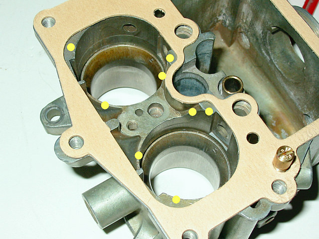

Задача все та же: улучшить аэродинамические характеристики воздушных каналов, каковые в стоке у 126-го семейства не ахти. Здесь уже потребуется серьезный инструмент, как минимум дремель с борфрезами. Но для начала надо решить еще одну проблему - вывести плоскости. В большинстве случаев средняя часть страдает сильнее всех: загнутыми оказываются и верхние, и нижние крепежные уши. Так что если у вас нет шлифовального станка, я вам не завидую :). Методика та же, что и для подошвы: сначала молотком, потом шкуркой, но с одним важным отличием по первой части. Корпус отлит из крупнозернистого сплава типа силумина, который требует точно поставленного удара. Ударите слишком слабо - ухо спружинит, слишком сильно - даст трещину. Могу только сказать, что бить надо тяжелым молотком и достаточно сильно. Альтернативный вариант - чем-нибудь нагреть корпус (например, поставив на него на полчасика разогретый утюг), тогда процедура упрощается - металл становится более пластичным и рихтуется легко.

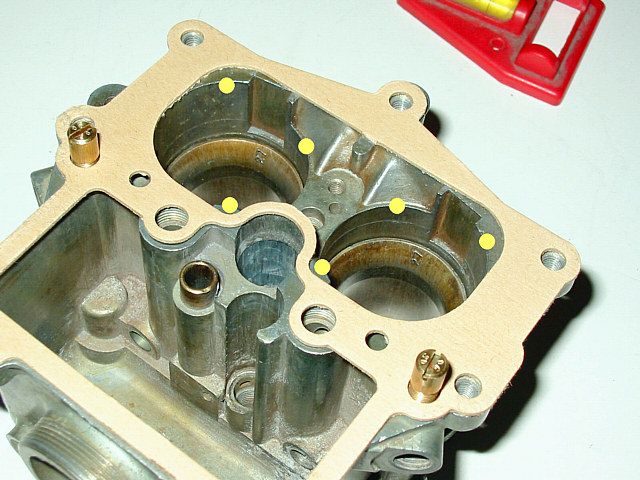

Что же касается аэродинамической оптимизации... Приложите к верхней плоскости корпуса прокладку: весь тот металл, что виден с внутренней стороны, торчит острыми углами в поток.
Обводим прямо по прокладке и стачиваем отмеченное, стараясь получить максимально гладкий спуск от нарисованной линии к краю большого диффузора. Сразу предупрежу что попытка сделать совсем гладкий спуск (т.е. прямую линию) приводят к вот такому результату:
Так что не усердствуйте, стенка должна сохранять определенный изгиб, возможно даже достаточно большой. Лишь бы острых углов не было.

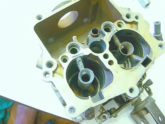

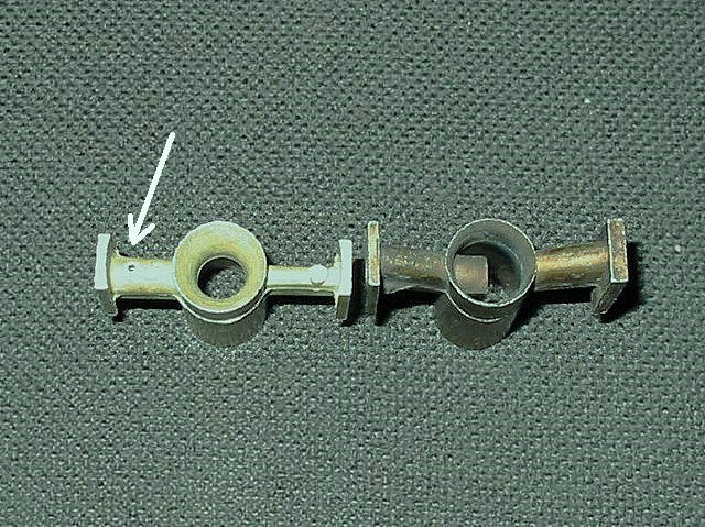

Последнее, что мы можем здесь сделать - избавить малые диффузоры от лишней пары ног:
Способ их крепления в таком виде понятен из следующего фото:

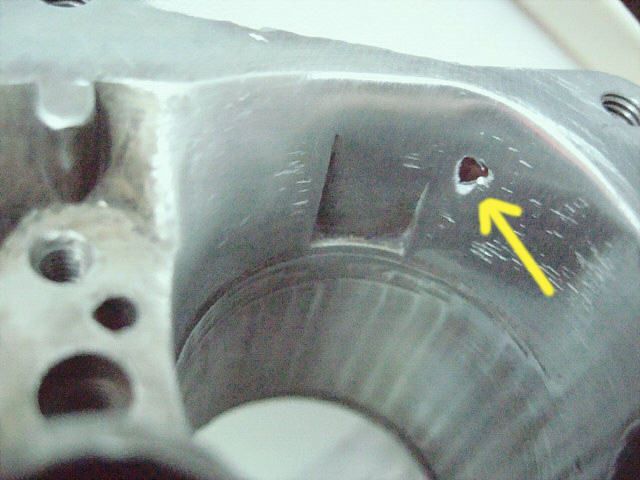

В торцах упорной площадки засверливаются 1.5мм сверлом вертикальные каналы, в которые забиваются штифты, нарезанные из подходящей стальной проволоки. Лично я пожертвовал на это дело прижимную скобу от какого-то компьютерного чипсетного кулера, а сверлил на фрезере - точность требуется крайне высокая. Если фрезера нет, есть альтернативный вариант, правда более трудоемкий: выпилить парные пазы тонким надфилем. При использовании штифтов того же диаметра, что и сверло крепеж получается настолько прочным, что я даже не уверен, что потом удастся эти диффузоры выбить. Имейте это в виду, если соберетесь делать такой мод. Также одно время существовала практика, не мудрствуя лукаво, приклеивать распылители на место эпоксидкой, но по результатам народного тестирования этот метод показал себя недостаточно надежным. В принципе можно вообще не отрезать ногу полностью, а просто сточить ее до состояния лезвия, благо это можно сделать простым напильником.
Если все же решили одноножить - как можно заметить, на месте удаленной ноги в корпусе карба остается довольно таки неаэродинамичный пустой карман. Не возбраняется забить и оставить его как есть, вряд ли вы почувствуете какое-то ухудшение, но если чувство прекрасного протестует - можно взять холодную сварку пластилинового типа и залепить (предварительно обезжирив и исцарапав поверхность для лчшего сцепления). В случае попадания в цилиндр эта нашлепка не должна нанести ущерба т.к. такая эпоксидка довольно легко крошится при ударе и сгорает в пепел.
В результате всех манипуляций должно получиться что-то в этом духе:

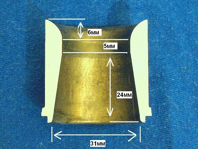

Первое, с чем стоит разобраться обладателям к-126И - с большими диффузорами, то есть выточить новые диаметром 27мм. Все размеры можете снять со своих, ибо единственное, что отличается у диффузоров разного диаметра - собственно диаметр пояска в самой узкой части. И ширина этого пояска, и его положение относительно верхней кромки у всех одинаковые. Должно быть примерно так [диффузор, который я распилил - 23мм, у вас пропорции получатся другими]:
В самом узком сечении должно быть, понятное дело, 27мм, ширина пояска - 5мм. Все углы подгоняем так, чтобы не нарушить этих параметров, переходы после выточки скругляем вручную шабером, не останавливая станок. Если кому нужно (токарь на пальцах не понимает) - вот выполненный по всем правилам чертеж (прислал drrock, за что ему спасибо). Оптимальный материал - алюминиевые сплавы АМг5, АМг6, АК4. Можно выточить из фторопласта, который, вопреки сомнениям, показал себя устойчивым ко всем воздействиям, но он дороже. Дюраль типа Д16Т не подходит по причине крайней корозионной нестойкости. Также есть вариант переточить штатные диффузоры: после расточки пояска до нового диаметра его понадобится вернуть к прежней ширине, то есть изменить угол конуса в нижней части и заново спрофилировать заход в верхней. Но я бы не стал закладываться на этот способ: литье отвратительного качества, в половине случаев вылезают раковины.

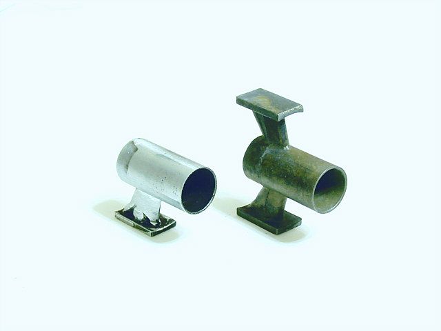

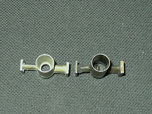

Что касается малых диффузоров - категорически рекомендую их замену на аналоги от к-151С, если вы сможете такие найти. Именно от "С", все остальное 151-е семейство нам в этом плане не интересно. Отличить правильные распылители можно по следующим признакам:
- диаметр в самом узком месте 7.5мм вместо 11мм.
- сразу за сужением канал расширяется ступенькой, а не плавно.
- в подающей ножке просверлено калиброванное отверстие для подсоса воздуха, призванное компенсировать излишние сосательные способности [именно это позволяет заменить штатные распылители без необходимости заново подбирать жиклеры].
Насколько я могу судить, такая конструкция позволяет распылителю не реагировать на обратные выбросы, вдобавок вызванная ступенькой турбулентность на срезе эмульсионного канала способствует лучшему распылению бензина. Все это благотворно сказывается на экономичности, не радикально, но заметно. Еще один плюс - увеличение момента в зоне средних оборотов, которые с установкой такого карбюратора становятся самыми ходовыми. Наконец, такие диффузоры дают большую свободу в выборе топливных жиклеров. Если нет возможности достать рекомендуемые 330 (об этом ниже), можно заглушить дырочку в ножке (капнув туда суперклея, например) и поставить намного более распространенные 280 из второй камеры к-126гм. А кому-то, возможно, и штатные 135-е 310 придутся впору.
Недостаток у этих распылителей тоже имеется, для городской машины впрочем не критичный: на скоростях, близких к максималке МД от 151С не дают движку дышать. Скажем, если на штатных машина до своих 160 разгоняется легко и непринужденно (на 4-ступке, с пятиступкой наверное пойдет больше), то на "тюнинговых" последние 20 км\ч добирает уже с натугой.
К слову о штатных 11мм распылителях: их бывает два вида. Снаружи оба совершенно одинаковые, различие кроется в диаметре эмульсионного канала в ножке: 3мм и 3.5мм (замерить можно, воткнув в канал соответствующее сверло). Есть мнение, что если вам достались с более тонким каналом, его имеет смысл рассверлить, иначе карб не выдаст всей возможной мощности (но, возможно, добавит момента на низах). Сам я пока не имел возможности с этим поэкспериментировать, если она появиться - опишу эффекты более подробно.

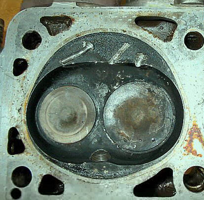

Да, меня периодически спрашивают: можно ли первое время ездить на газоновских жиклерах? Насчет 126-й серии не могу ничего сказать, не пробовал. На 135-м наборе можно, но хреново. Для начала придется вывернуть винты качества на 4 оборота, иначе не сможете завести движок: ВЖХХ 600 дают очень "жидкую" эмульсию, которой надо много. После этого можно ездить и даже получать всю требуемую мощность, но знайте, что как только стрелка тахометра переваливает 3000 RPM ваша машина начинает коптить черным, с соответствующими последствиями для топливной экономичности. Поэтому постарайтесь все же поскорее заменить главные воздушные жиклеры на рекомендованный выше номинал - после этого на всем оставшемся уже можно ездить долго. Также, если есть трудности с поисками, на первое время можно сделать определенные послабления по части рекомендованной конфигурации жиклеров. А именно - не будет большой трагедии если они будут разными в разных камерах, лишь бы разброс не превышал 10-20 единиц. Старайтесь скомпоновать жиклеры так чтобы более богатой получилась камера, выходящая к длинным трубам коллектора. Также стоит помнить что воздушный жиклер ХХ и все топливные имеют одну резьбу М6х0.75, соответственно никто не мешает, скажем, ВЖХХ вкрутить вместо ГТЖ или наоборот, если у ГТЖ отпилить шляпку и нарезать новый шлиц. А если к любому из них припаять длинный носик, то можно и вместо ТЖХХ использовать, разве что крышку центровать сложнее будет и отверстия в ней придется чем-то заглушить.
