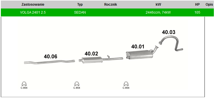

Начал искать Polmostrow в своем городе, оказалось все есть, но возникли вопросы по этим самым Polmostrow.

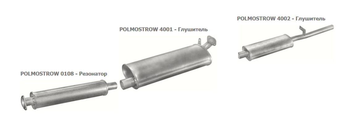

В родной волговской схеме сначала идет приемная труба, глушитель, резонатор
Теперь смотрю схему Polmostrow для Волги:
Приемная труба, глушитель 4002, глушитель 4001
Причем как я понял это именно два глушителя, и резонатора нет.
Думал сделать вот так:
Дак как все таки правильно будет м?
Посоветуйте, кто сталкивался с этими Polmostrow, а то закажу не то...

Поляки криво нарисовали, после трубы идет резонатор 40.01 (на самом деле это именно резонатор), потом гусь, потом глушитель 40.02.

Ну вот я тоже так подумал, что то напутано... Причем даже в каталоге у них написано что 4001 и 4002 это глушители, никак не мог понять - на кой черт два глушителя и без резонатора...
А стоит врезать резонатор 0108 в приемную трубу (перед резонатором 4001) или два резонатора это уже глупость?
