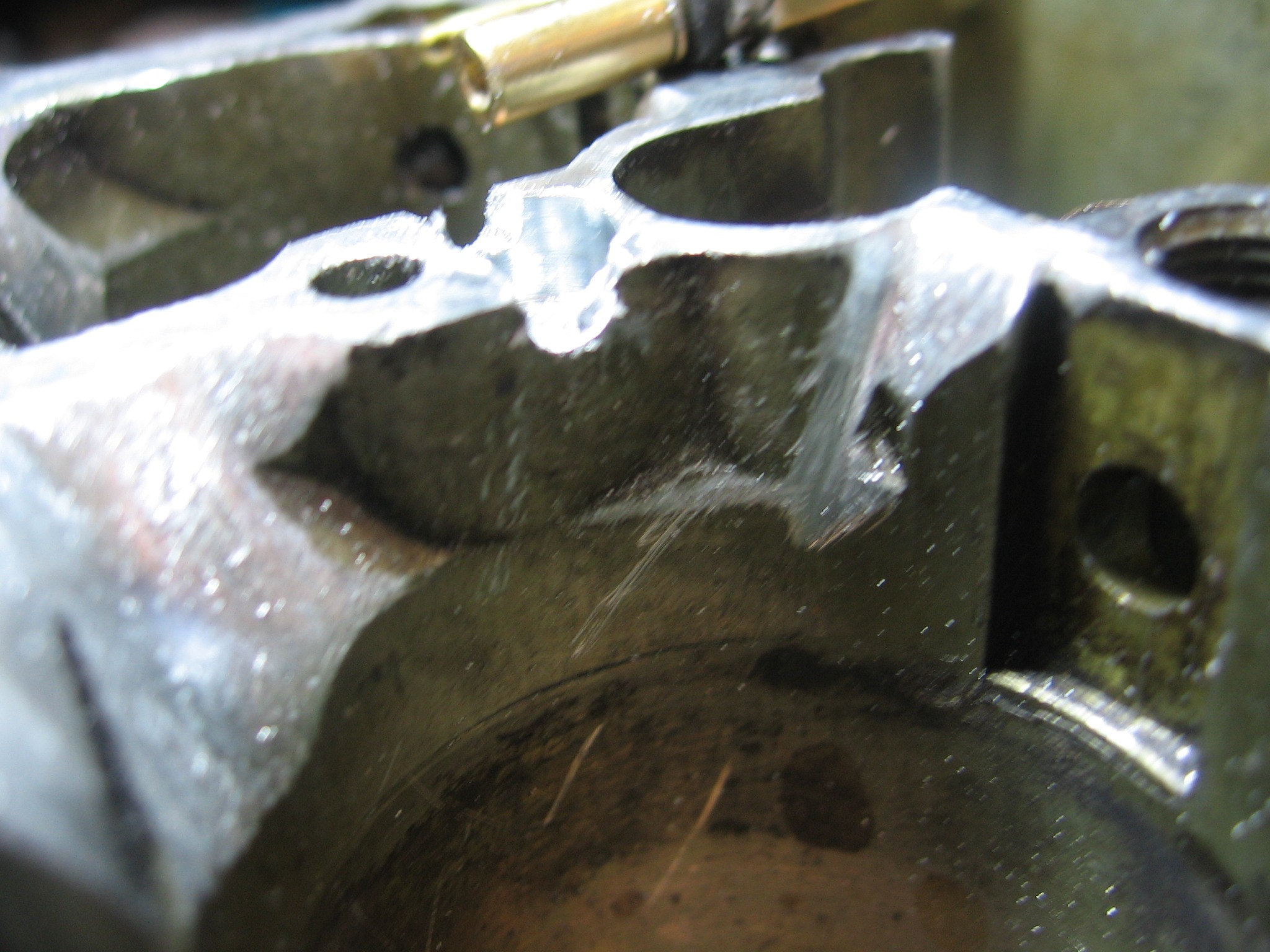

1 течи устранил ровнянием и упорным пилением напильком с замерами плоскости штангелем:)

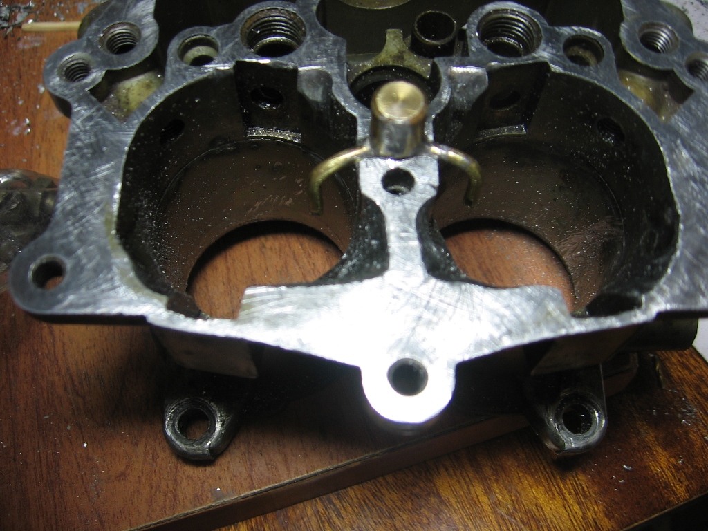

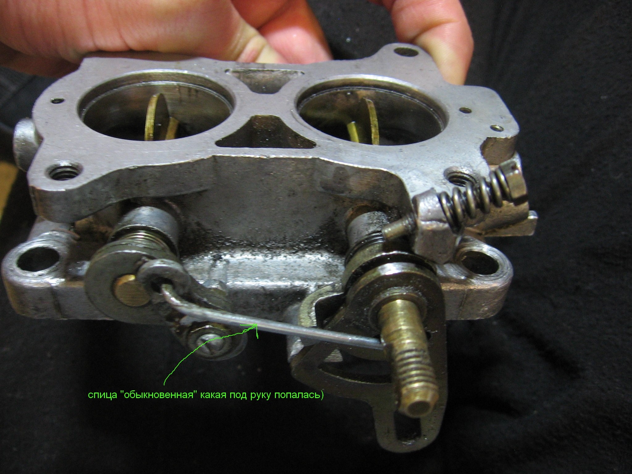

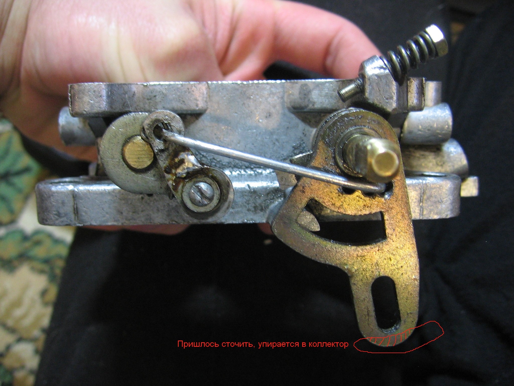

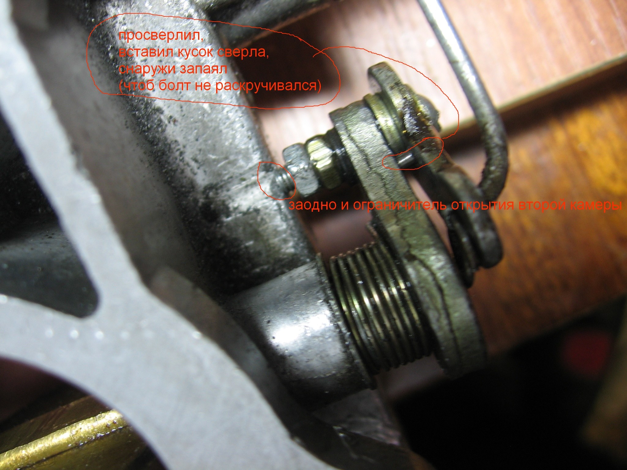

Сообщение deadsnaiper » Ср мар 12, 2014 1:46 am
итак допилил карб, валит определенно лучше чем с одной камерой))))
отчет:

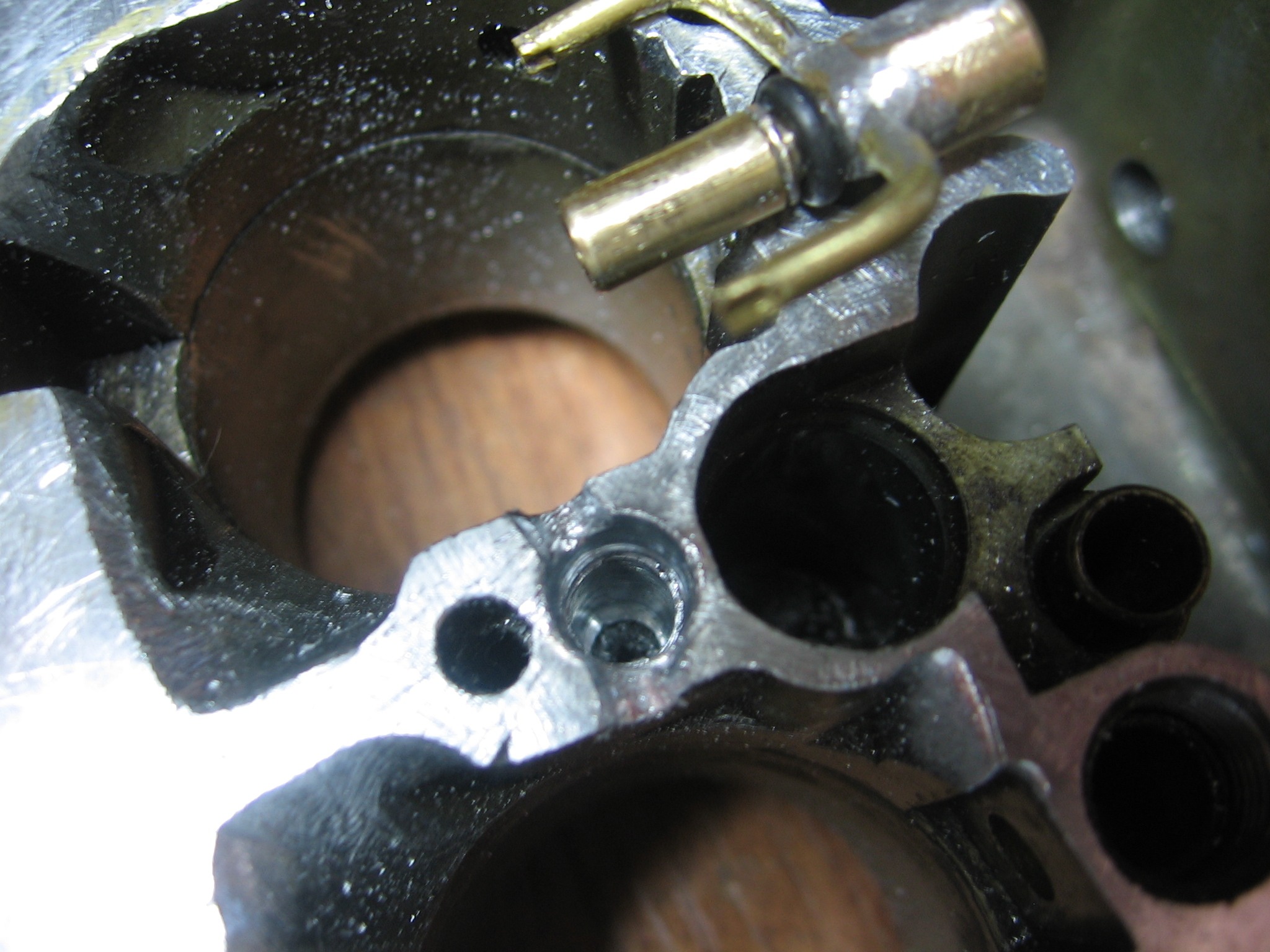

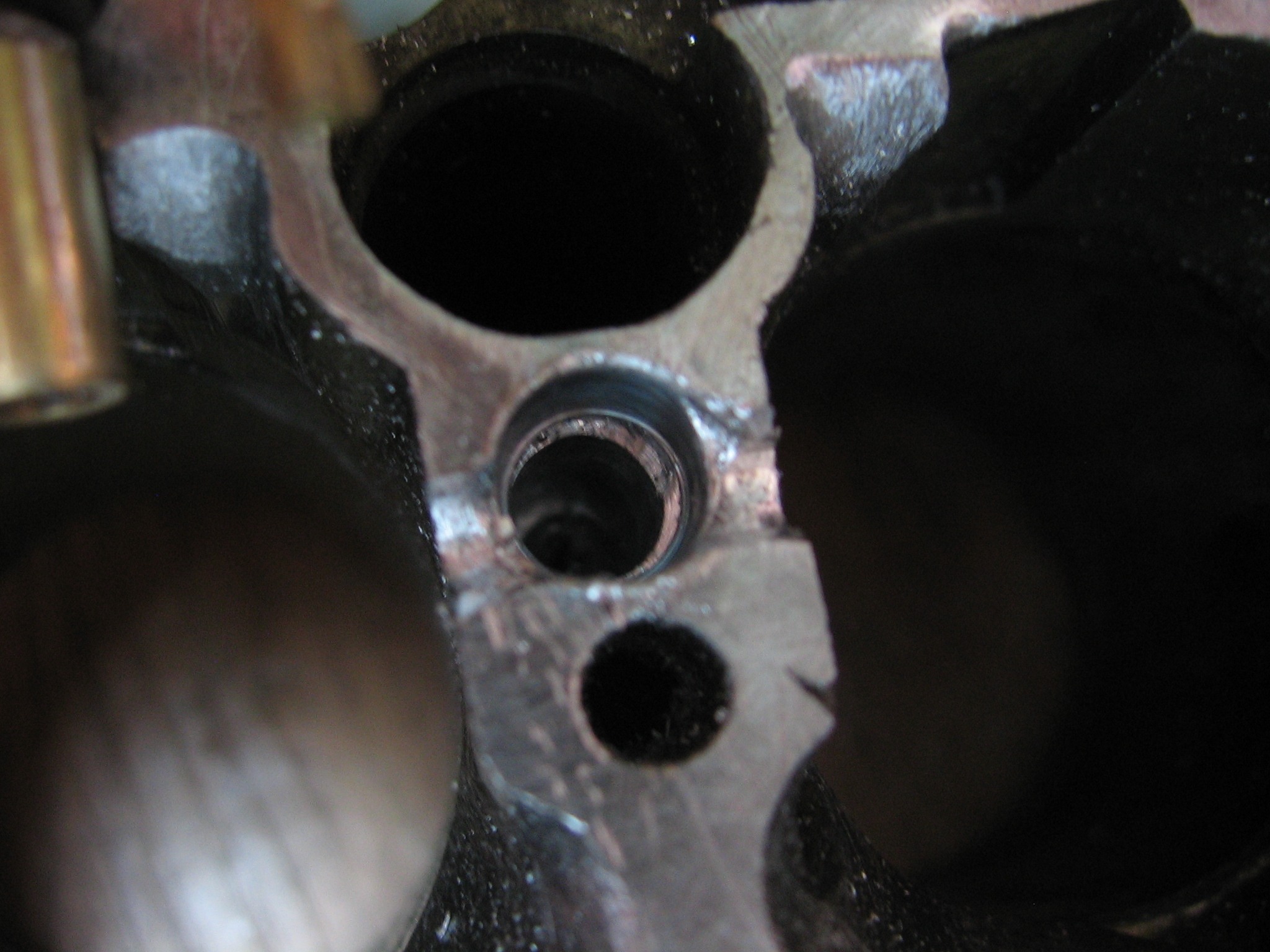

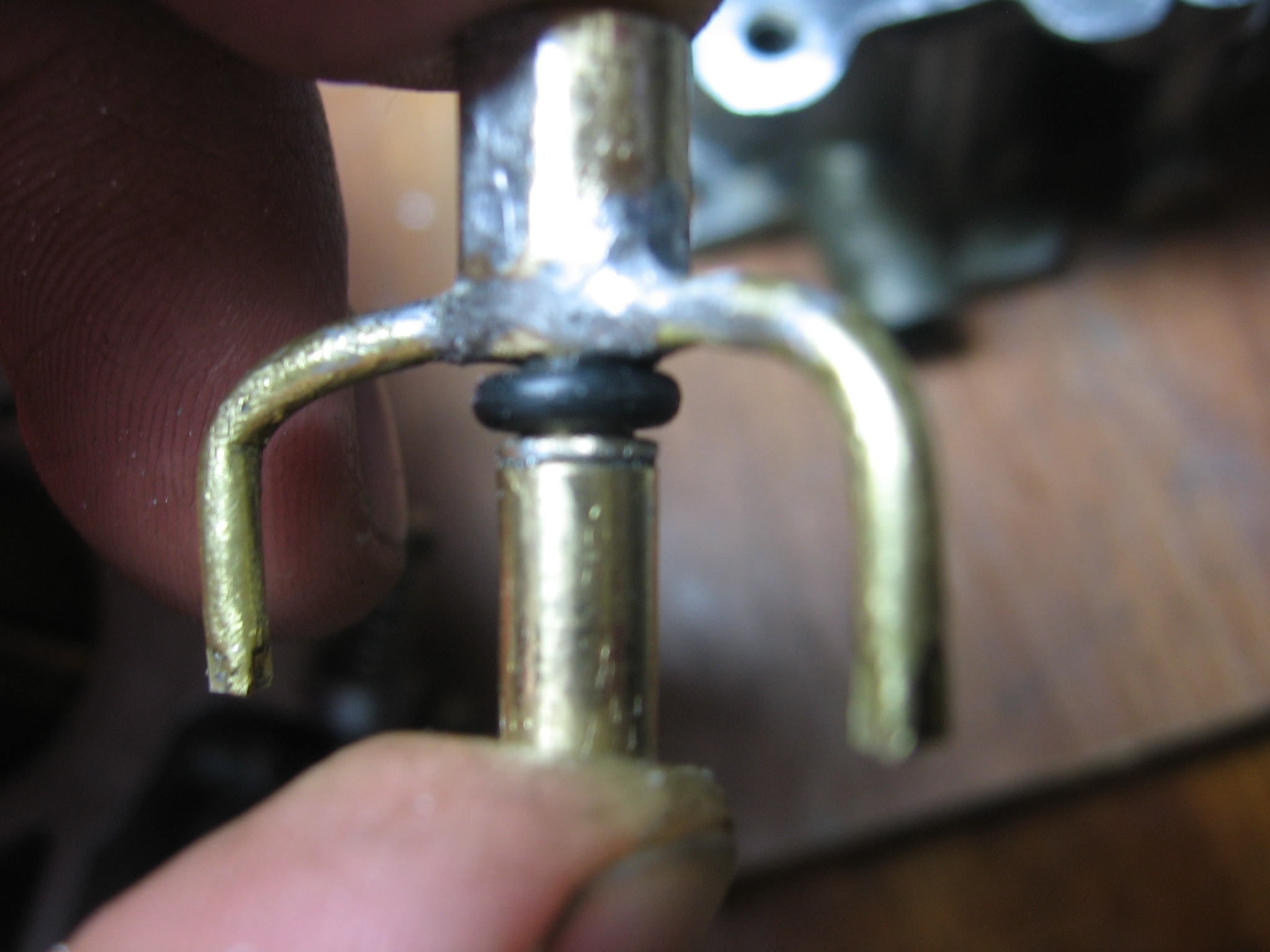

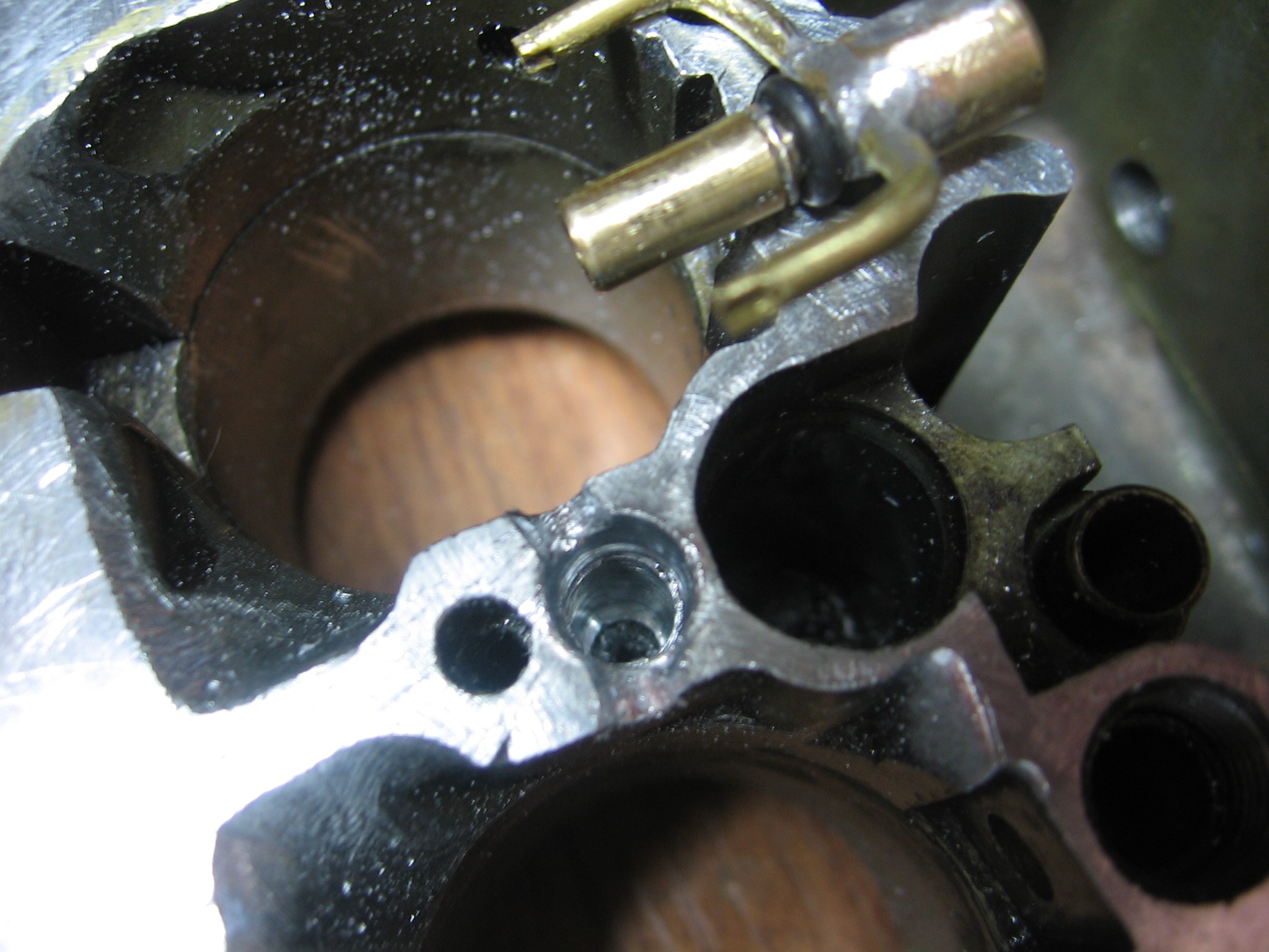

просверлил отверстие УН под солексовый уск. насос(в вазамагазах за 6р купил)
перепаял носики, слоники, хоботки...и тд. кто как зовёт))
вставил вместе с клапаном(естейственно старый клапан *постоянно теряющийся* удалил)
просверлил отверстие в крышке(под верхнюю часть УН), подпилил воздушную заслонку- задевала слоник

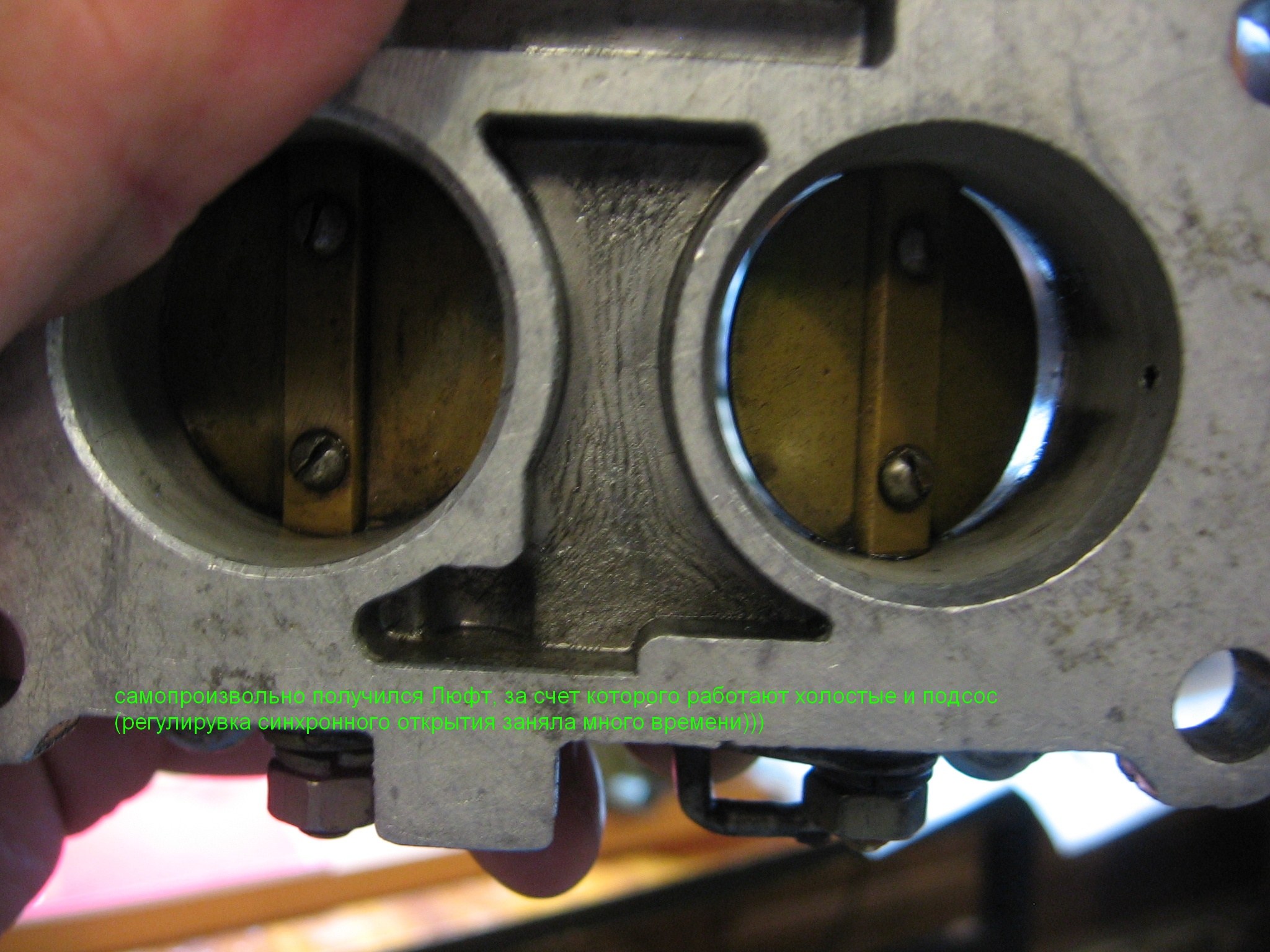

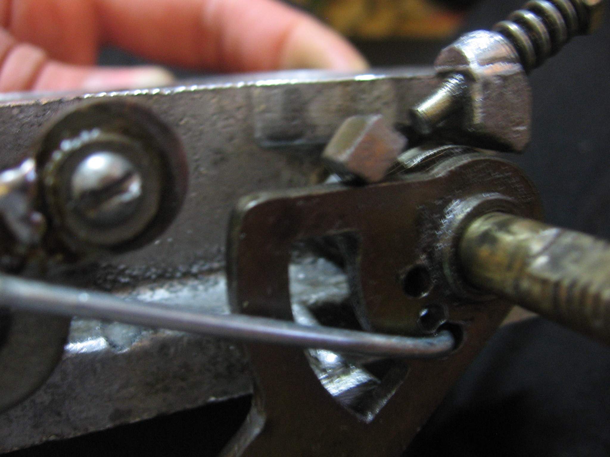

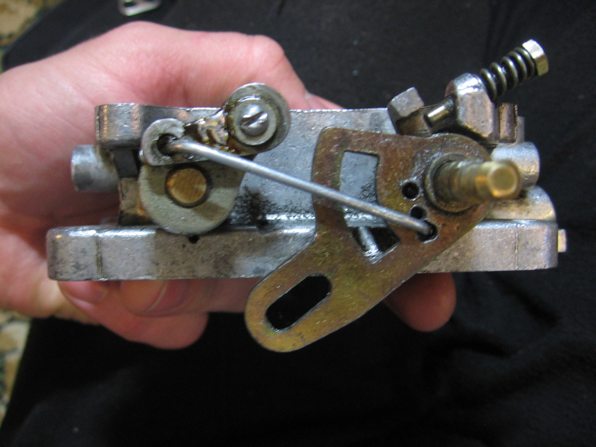

переделал открытие дросельных заслонок...стали синхронно открываться(хитрым образом самопроизвольно получился холостой ход и подсос с одной камерой)
помимо этого из физических добавлений...поставил(дополнительную) пружинку ограничивающую вторую камеру. зацепил за болтик с двумя гайками который еще и как ограничитель работает, а вторым концом за верхнюю часть карба(фотки нету там прям как раз не использующееся отверстие есть :saint: )
