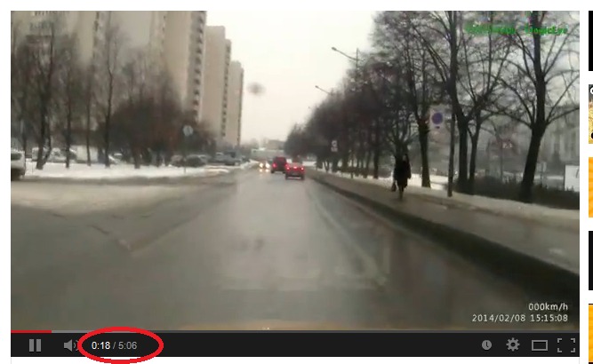

На 2500-2700 об/мин из-под картера сцепления (низ двигателя-коробка) слышен странный резонансный звук. Что Это?
Помогите плиззз
https://www.youtube.com/watch?v=BfRR1d3S8ig
коробка перебрана, не воет, сцепа менялась меньше года назад, выхлоп новый. Приемная труба не стучит по лонжерону. Появляется на ходу и на стоянке... именно движок, не мост. не коробка... с выжатой сцепой тоже самое...

Вообще все просто решается - загоняешь на яму, друг газует, а ты в яме сидишь с фонарем и смотришь что болтается. А так - может быть что угодно.... опоры двигателя и коробки, открученный поддон сцепления, не закрепленный глушитель. Да все что угодно, так или иначе скрепленное с двигателем.
