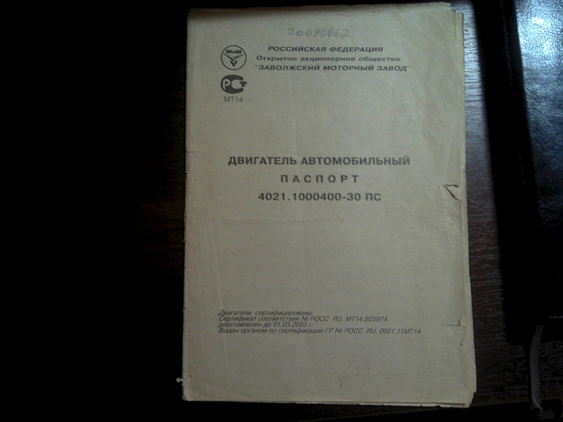

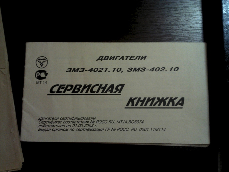

Мне дико повезло, у меня на руках был паспорт на двигатель. Который мне достался от прежнего хозяина, который в свою очередь собственно и поставил этот новый 40210D.читатель писал(а):Господа волговоды, у меня тоже двигатель с абрревиатурой "D". И что же вы думаете, доблестные ташкентские гаишники написали 105 лошадей, сомневаясь, а не мало ли лошадей вписали....Я же стоял и бубнил им: " Ребята, это же обычный карбюраторный 402".
Так вот на основании этого паспорта мне и указали 90 л.с.
НО! паспорт типовой, т.е. в нем размыто указана информация о мощности конкретного двигателя, точнее указано несколько мощностей нескольких двигателей лишь схожих по маркировкам. Почему я и цеплялся выше к этой "D"
В ГИБДД не смогли найти данные о мощости двигателя 40210D ни в электронных базах, ни в справочниках в бумажном виде советских времен, даже "википедия" не помогла, поэтому самый близкий вариант был именно этот паспорт на двигатель. Почему они выбрали именно 90 л.с. из нескольких вариантов, указанных в паспорте мне не понятно.
Мерял сегодня бошку - 98 мм, т.е. 76? - Возможно поэтому.....

Re: Двигатель 40210D Какая у него мощность?
Товарищ, я ж тебе сразу написал, что у тебя ЗМЗ-4021 (соответственно 76 бенз). Гайцы всё правильно сделали, ничего удивительного.
