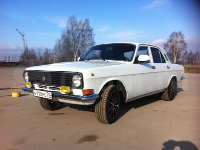

Всем привет! Меня зовут Николай. Я живу и работаю в городе Томск. С детства люблю автомобили, и наверное как и у многих на этом форуме обладателей волг, любовь к этой машине привилась еще отцом. Кстати мой отец до сих пор передвигается на той же 24-ке которую он купил в 85 году БЭУШНОЙ)))) . Я же стал обладателем своей волги совсем недавно. Помимо волги у меня есть много других автомобилей (буржуйских). Род моей деятельности связан с запчастями на импортные авто. Так что обращайтесь. Особенно Томичи!
Итак моя волга:
Купил я ее очень, очень дорого!!! Но, пробег 40000 км, родная краска, просто идеальное состояние кузова не оставили во мне сомнений, я взял без торга.
Вот фото когда я ее забрал
Подвеска оставляла желать лучшего, я снял полностью всю! Купил абсолютно все новое в магазине от 31105 и поставил включая задний стабилизатор и гидроусилитель.

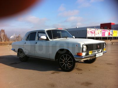

Поставил 17 колеса. Хотелось бы узреть мнение единомышленников по поводу дизайна колес и зеркал.....
Я бы хотел сохранить интерьер и экстерьер почти не изменным. Но колеса все таки должны быть красивыми.
Далее я поменял ГТЦ с вакумником на тойотовский. Поставил рулевую колонку с рулем и переключателями от 31105.
Поменял почти всю оптику и решетку радиатора на новые!
Сейчас ожидаю прихода двигателя 2JZ+АКПП.
Автомобиль абсолютно на ходу, едиственная проблема это ужасно тугой руль( т.к. нет еще насоса, но стоит гур) . Буду рад любым комментам. Спасибо!
P.S. Огромное спасибо Георгию aka George за его советы!!!

Машинка хороша! Молодец что следишь, правда колёсья как то не по ней, но это уже чисто моё мнение :good:

Эх если бы 17 или 18 " с дизайном как колпаки у чайки.. Я б взял.

Мда, диски не того... по-моему мнению, 17 дюймов уже перебор для 24-ки, 16-е самое оно. И в любом случае при установке больших колесьев подвеску надо занижать, иначе не смотрится.

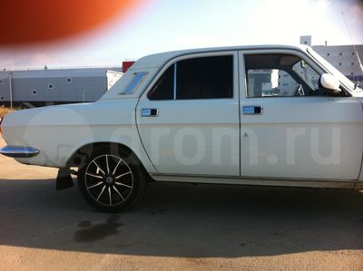

Диски супер...

tourer999 диски 17 размера не для Волги, дизайн хромированных крагаров да в 15-16 размере это вещь :good:
Кузов у вас отличный судя по фото. Зазоры ровные.

Спасибо за критику. Крагары это первое , что я искал. Но к сожалению не нашел. Продайте кто нибудь?! :sos:

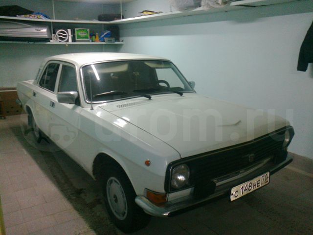

Да и гараж не плох, прям студия :verynice:

люто, бешено плюсую, те 17е диски под 108 разболтовку из США смотрятся как совершенное УГ, особенно на волге. Ничего общего с машиной Аврорыча, где 15й диаметр и они очень уместны. А кузов действительно отлично выведен, необычно когда это почему-то сделали еще на заводе :moil:

Гараж классный, необычный даже, все в белых тонах))) :good:

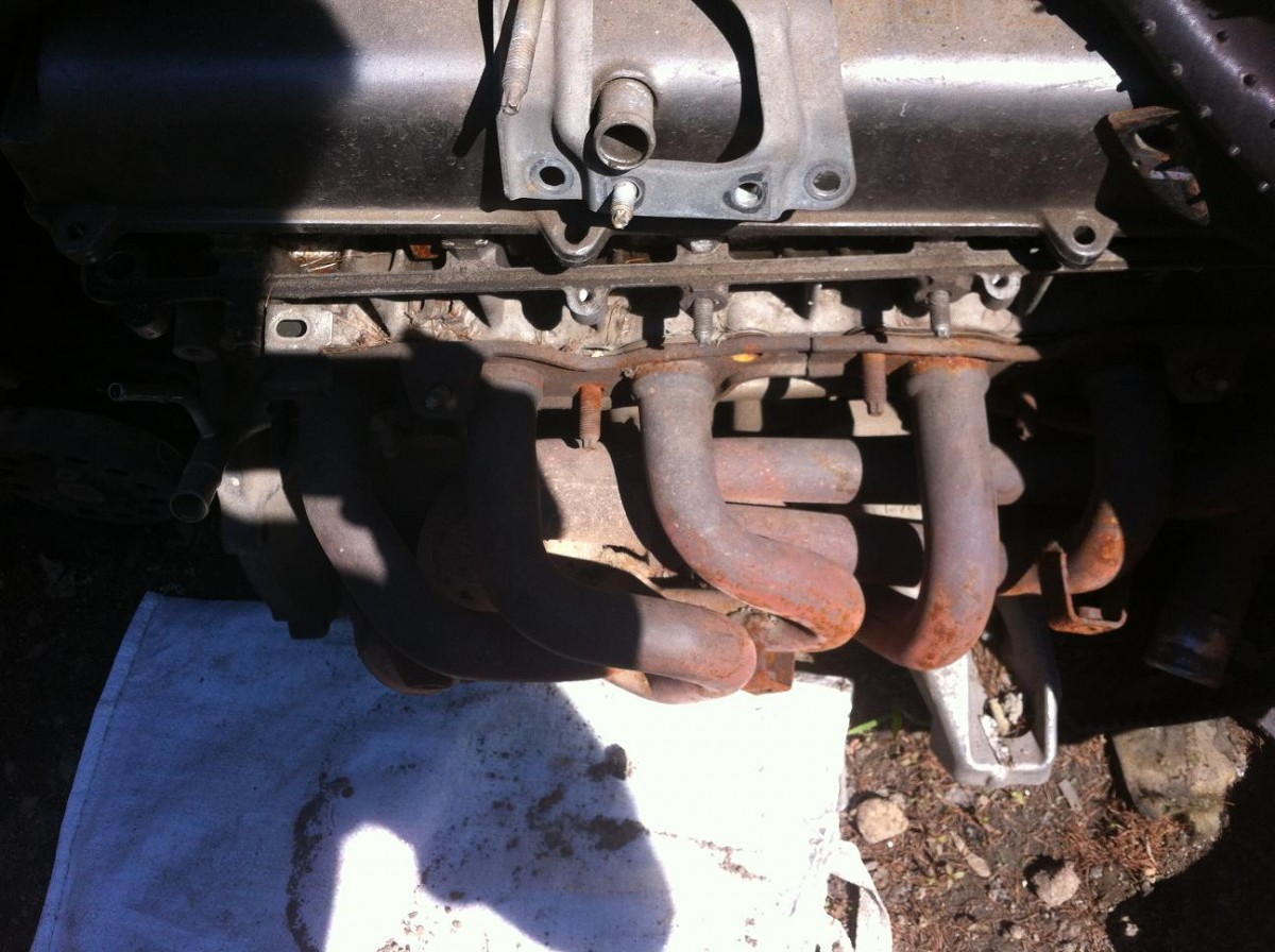

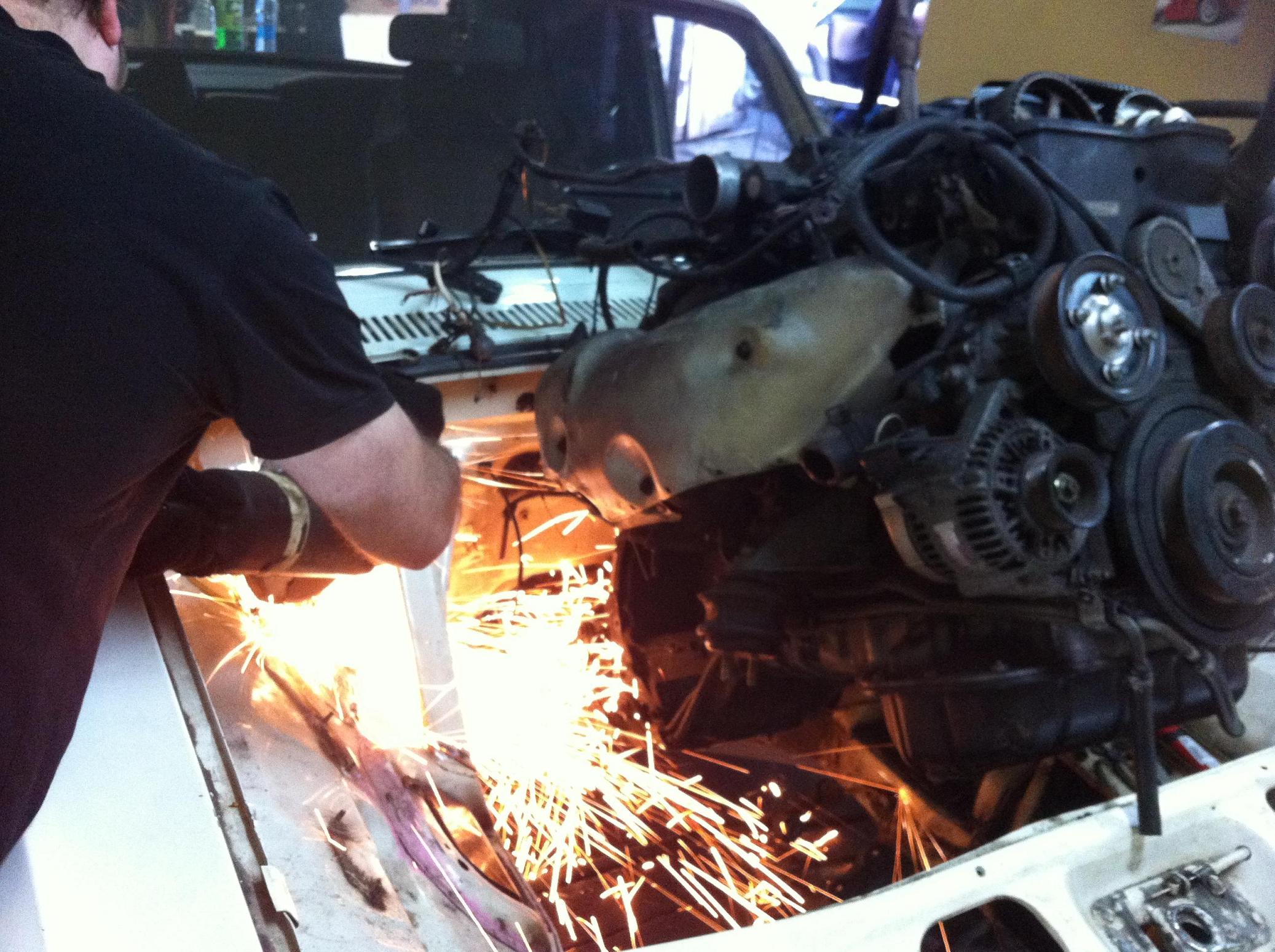

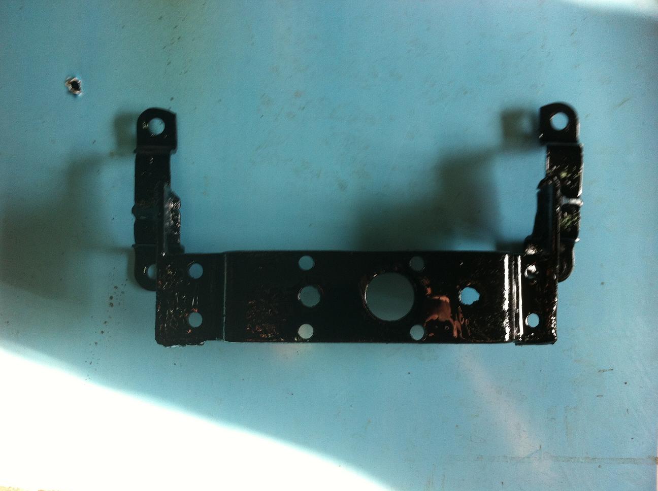

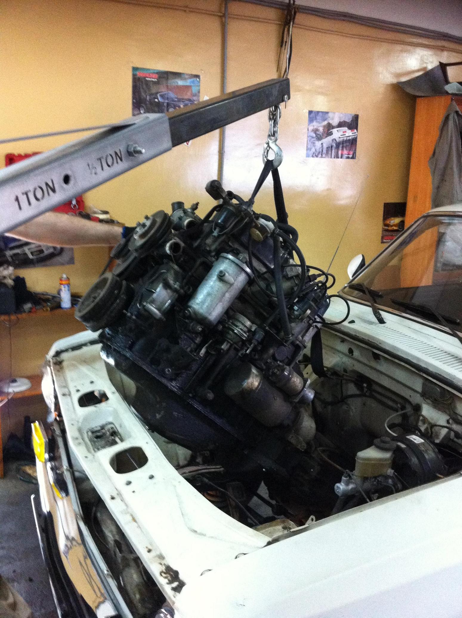

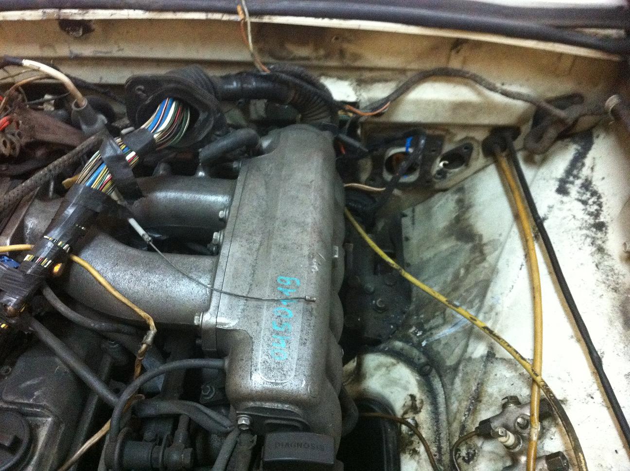

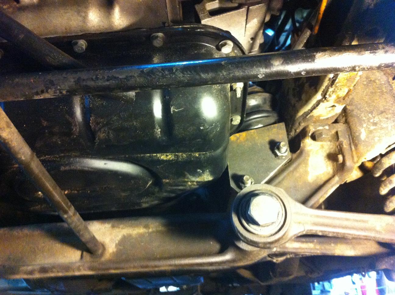

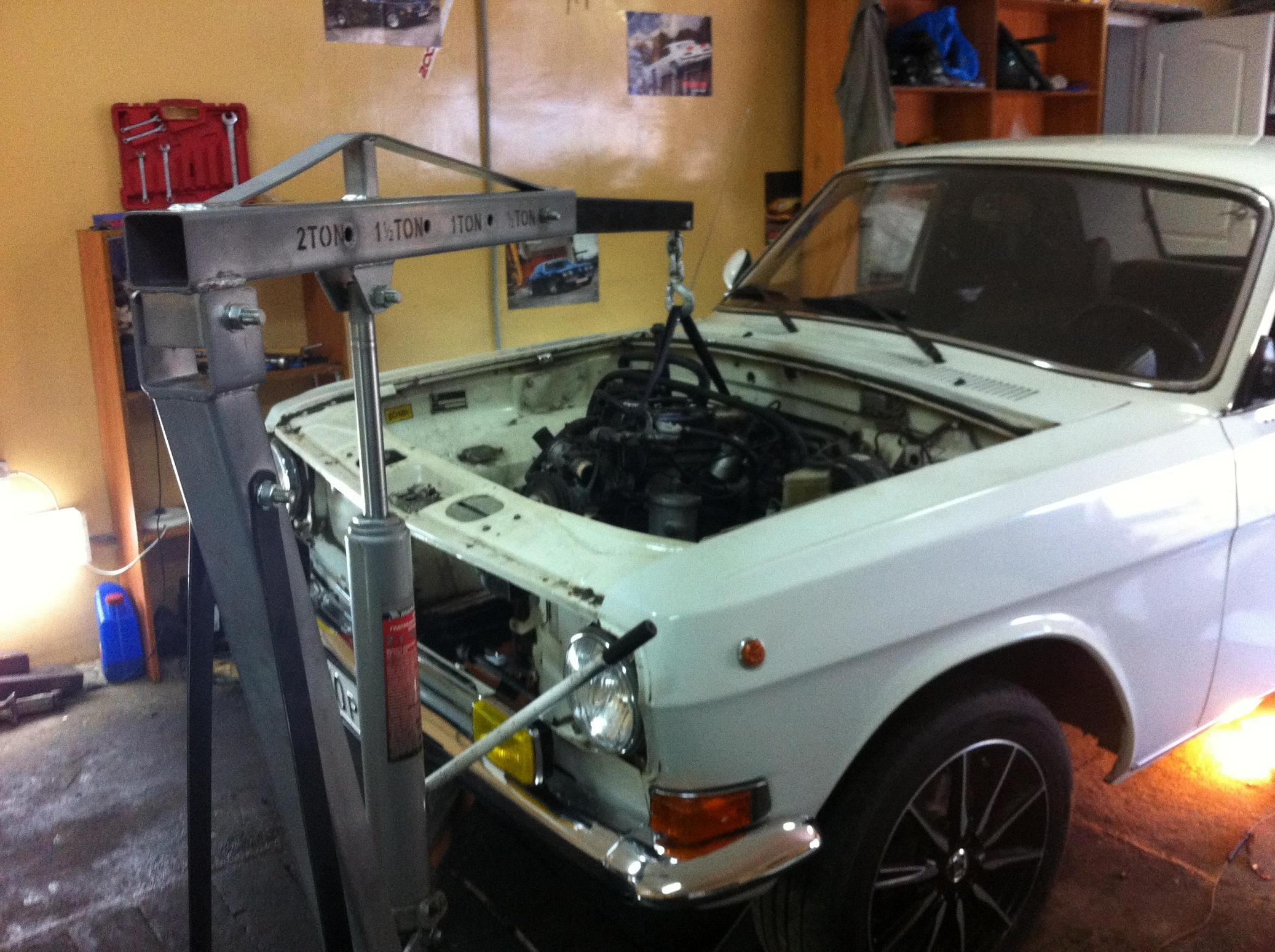

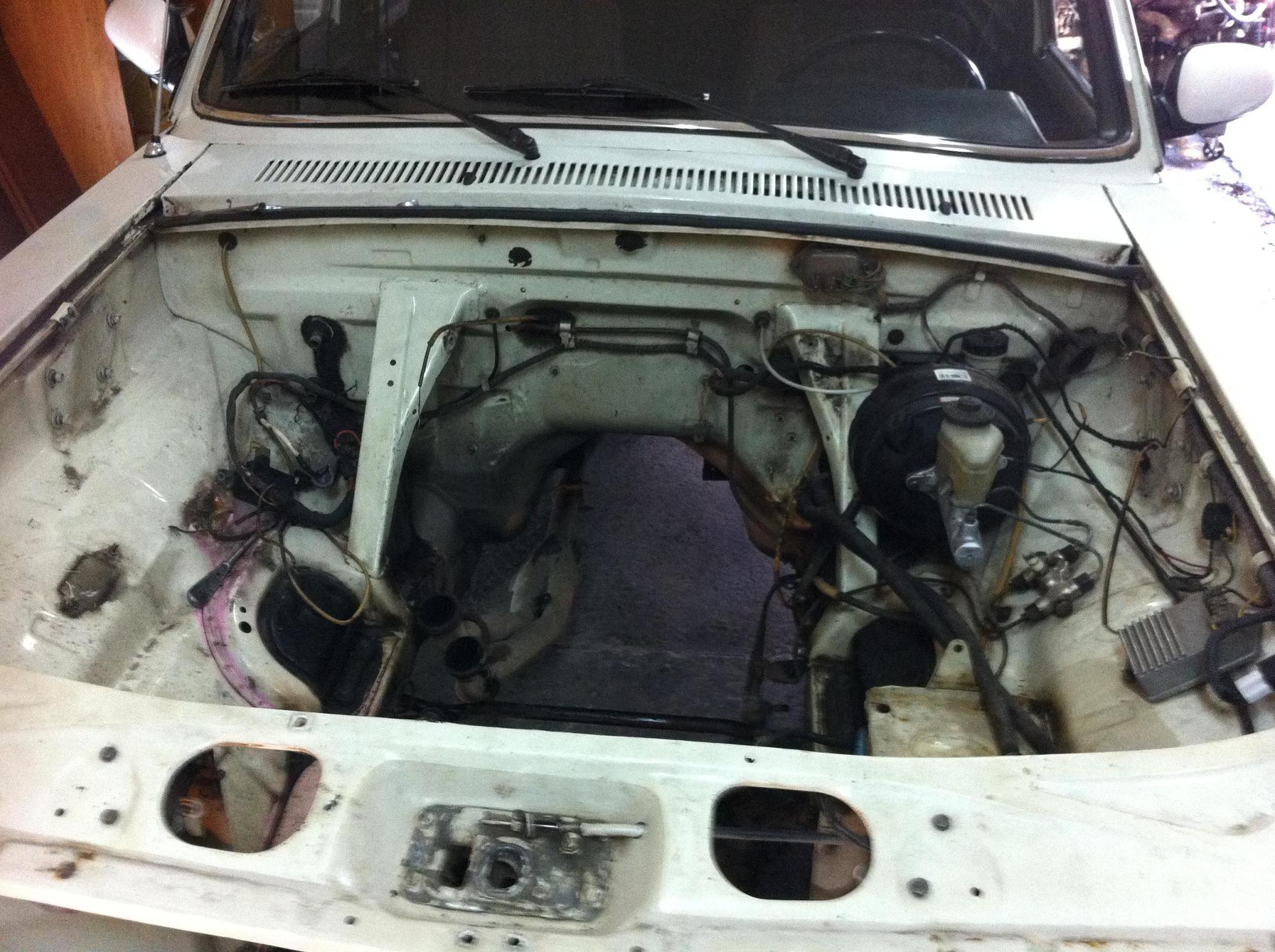

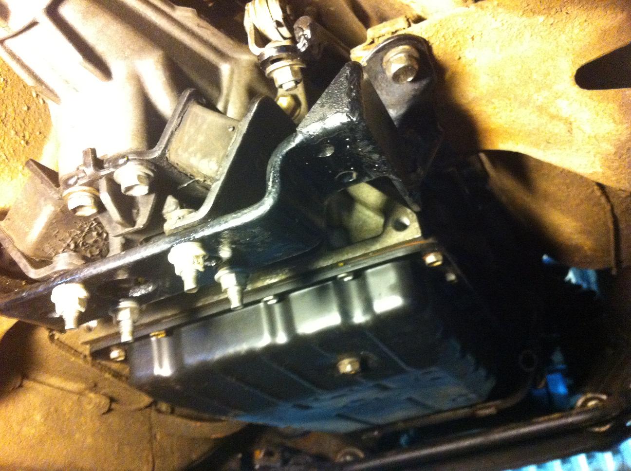

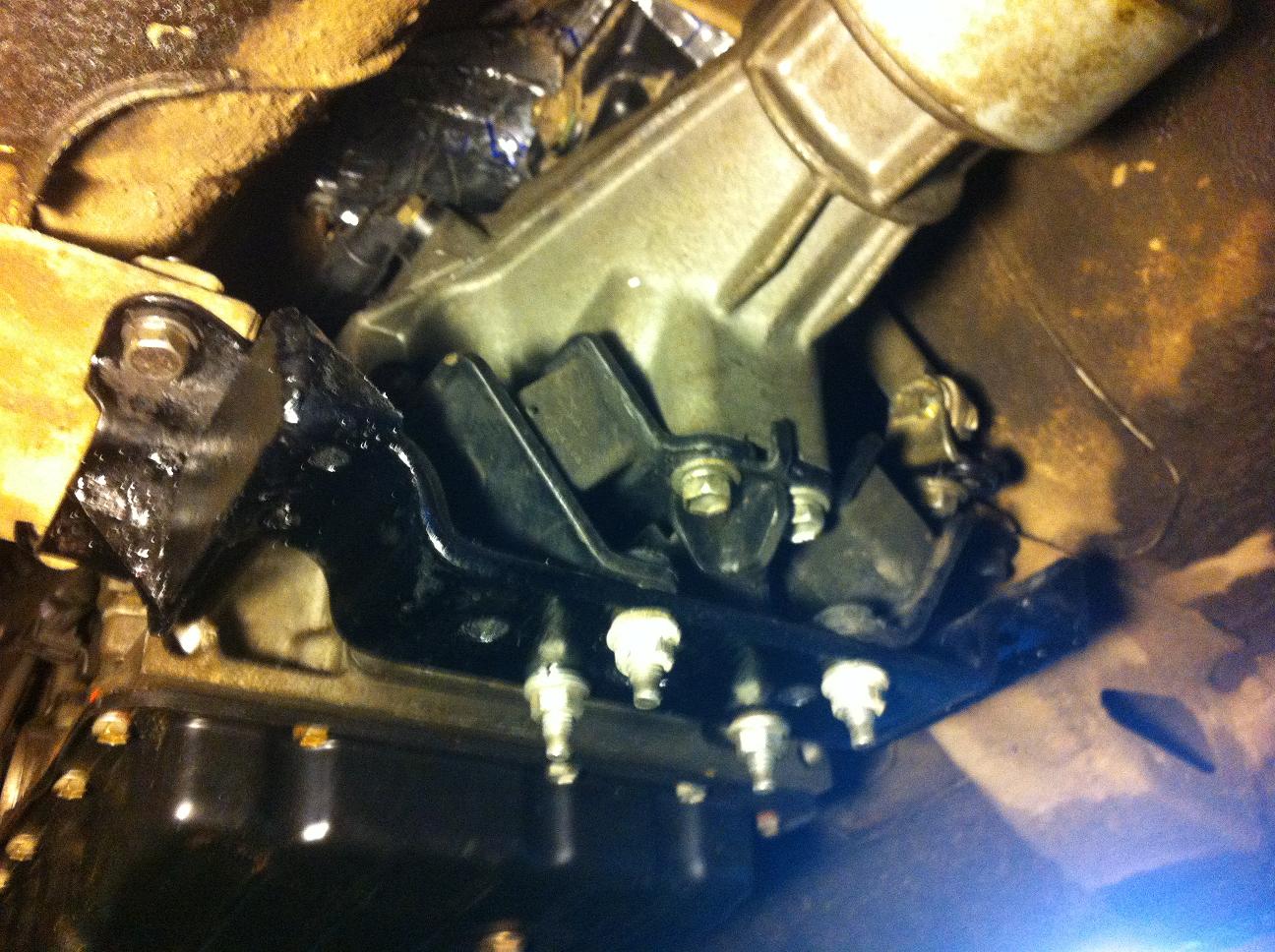

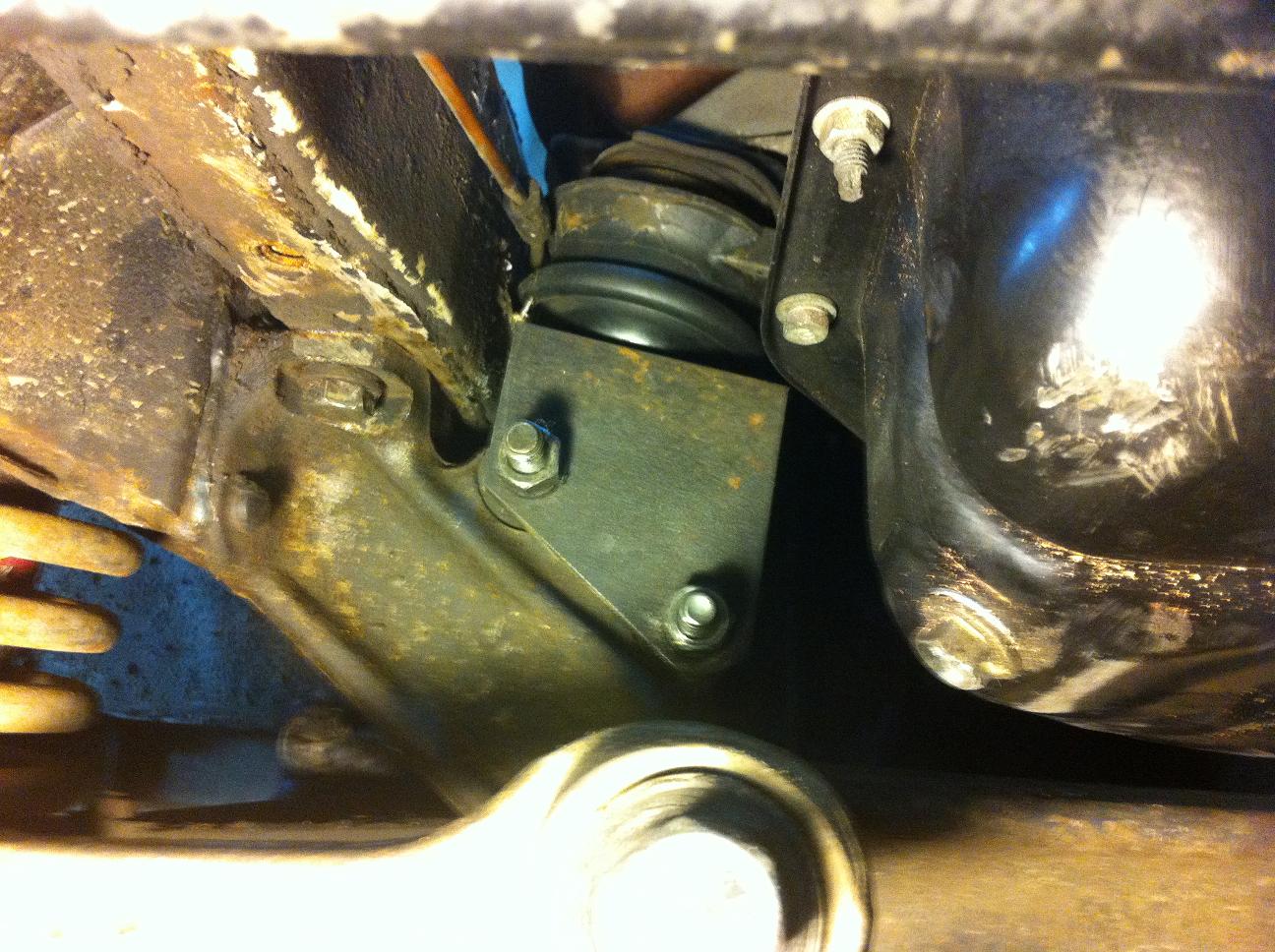

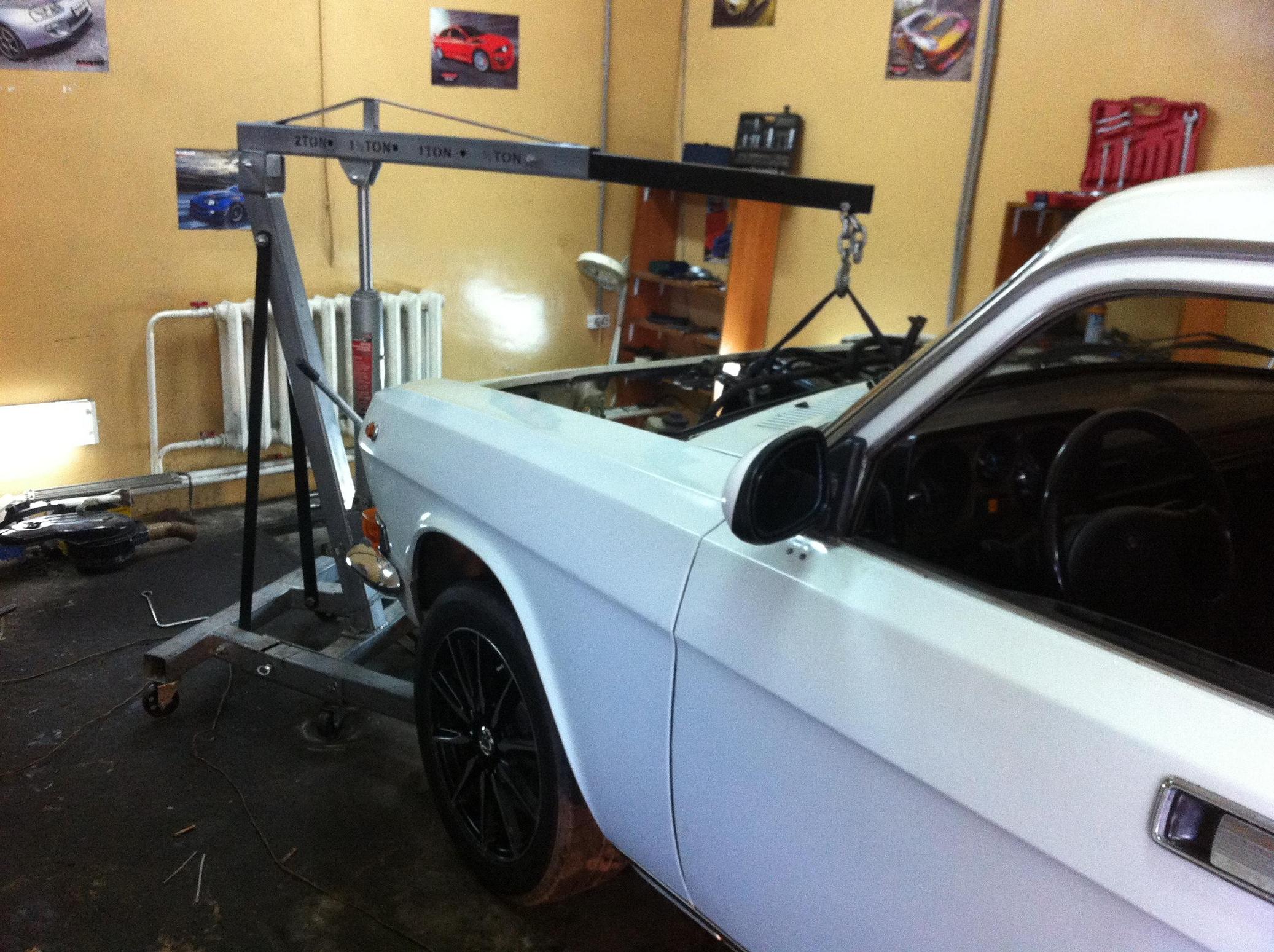

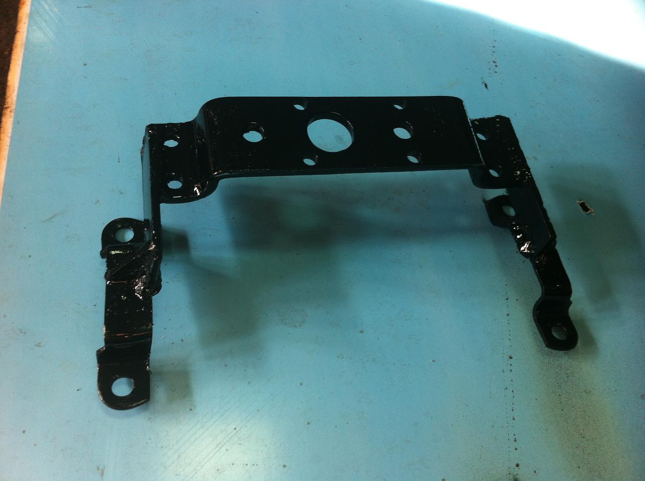

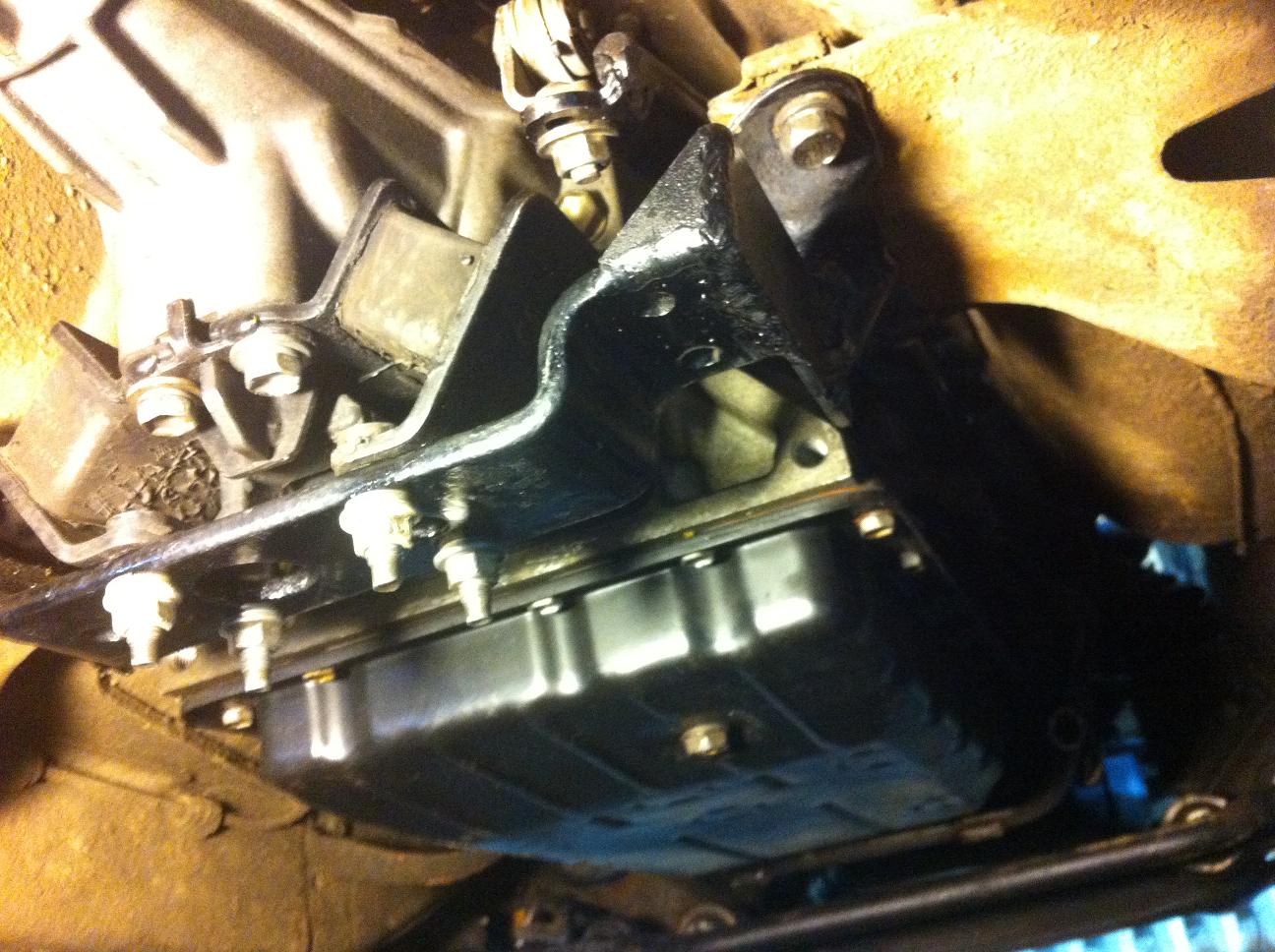

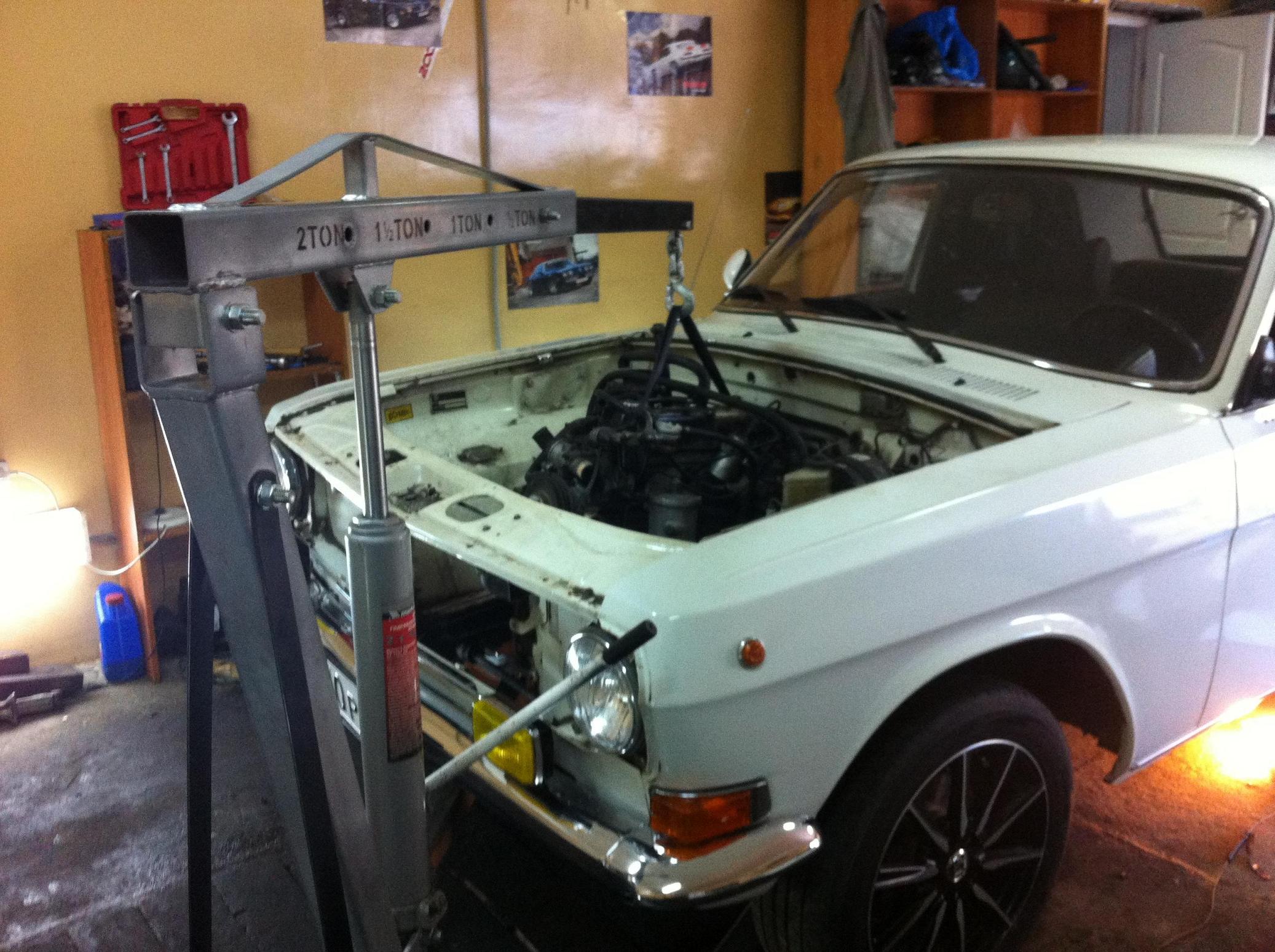

Занялся установкой мотора. Двигатель 2jzge vvti донор crown 155. Подушки двс от него же 3-х шпилые. Кронштейны изготавливали с нуля фото кронштейнов и размеры во вложении. Пока только передние. Они абсолютно симметричные. Рычаг кпп от lexus is 200 первого поколения. Сегодня допилю задний кронштейн кпп, и займусь карданом.
-- Чт июн 13, 2013 14:31 pm --
-- Чт июн 13, 2013 14:33 pm --

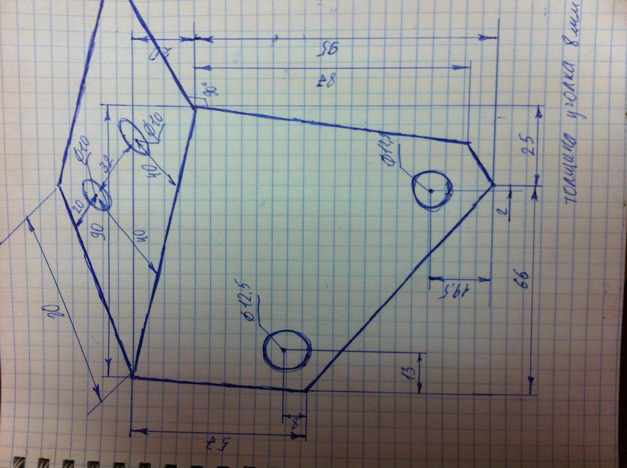

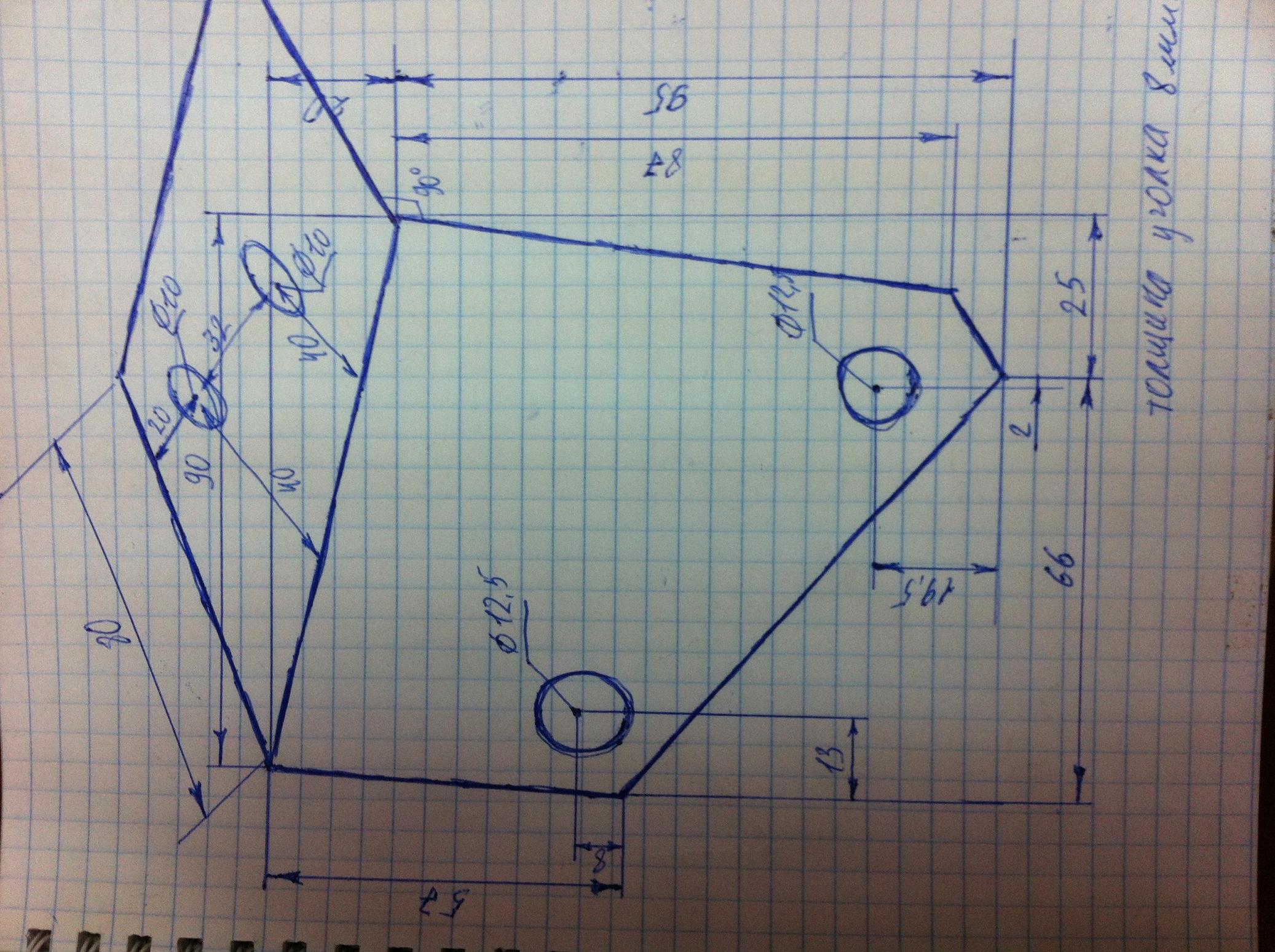

Размеры кронштейнов под 3-х шпилые подушки и под определенный 155 кроуновсий кронштейн, который крепится на 4 ближних к лобовине болта к блоку.(там 2 варианта крепежа)

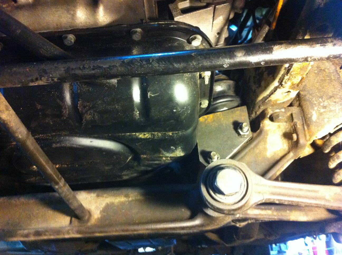

Сообщение George » Чт июн 13, 2013 12:31 pm
Укосины-то спилили для чего? Чем они мешались?
Сообщения: 61
Зарегистрирован: Пт май 03, 2013 17:01 pm
Автомобиль: ГАЗ 2410 1990 г.в.
Откуда: Томск
Re: Анкета Tourer999
Сообщение tourer999 » Чт июн 13, 2013 12:45 pm

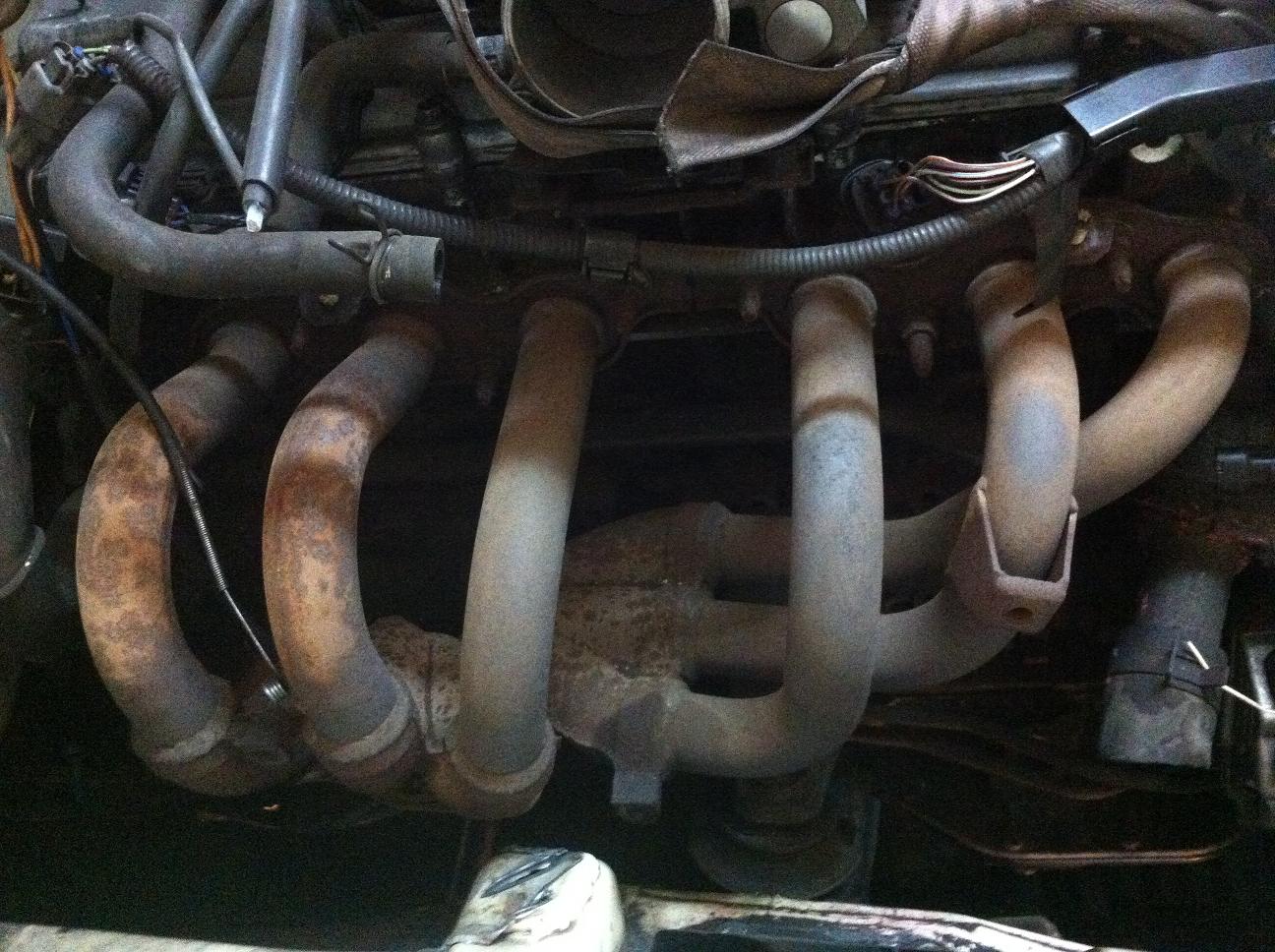

Правая мешала выпускному коллектору. Я привез кучу 2jz . Но на этом коллектор просто огромный. Ну а левая соответственно впускному. Я пытался поставить двиг не спиливая. Есть даже фото где мы пилим приподняв мотор.
-- Чт июн 13, 2013 17:47 pm --
Чуть позже сделаю фото выпускного коллектора и готовых кронштейнов. И конечно отфотаю моторный отсек.

Сообщение George » Чт июн 13, 2013 18:41 pm
Так водительскую можно просто перенести, а фото с коллектором было бы интересно - мне все 2jz попадались с коллектором, не намного больше чем у 1jz. Раздельный с двумя небольшими каталиками от 171 кузова только на картинке видел

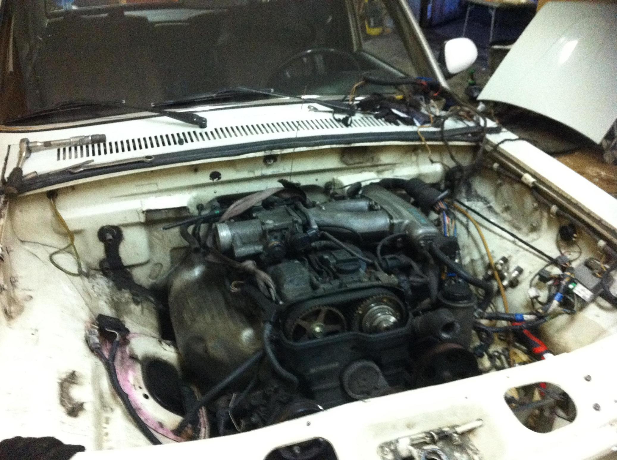

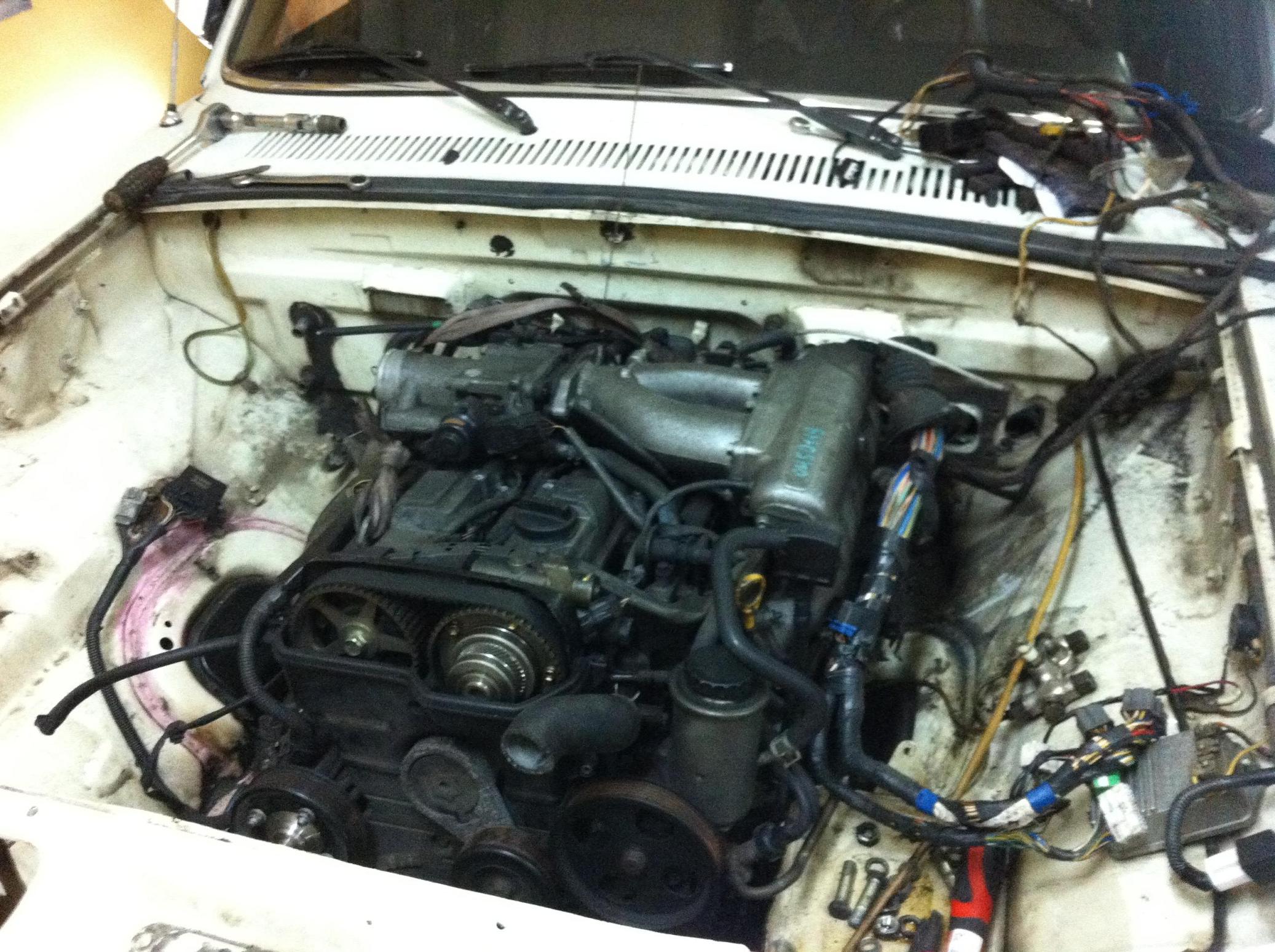

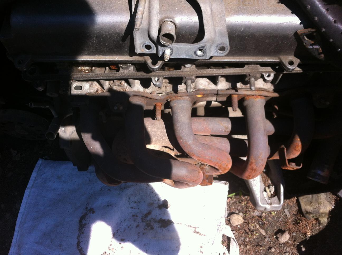

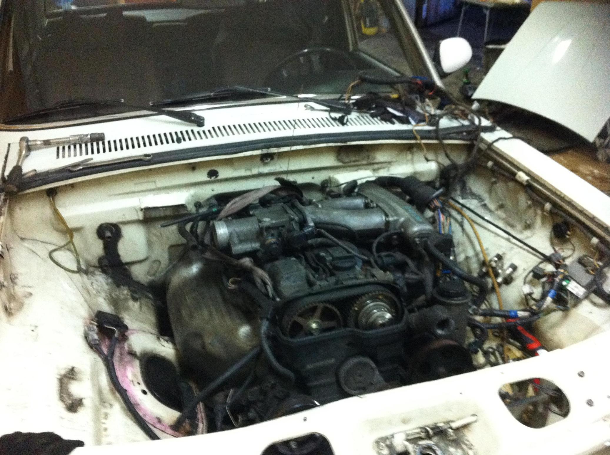

Сообщение tourer999 » Пт июн 14, 2013 11:40 am
Первое фото 2jz мой. Второе фото 1jzge vvti(у него коллектор как бы более прижат к блоку).
-- Пт июн 14, 2013 16:44 pm --

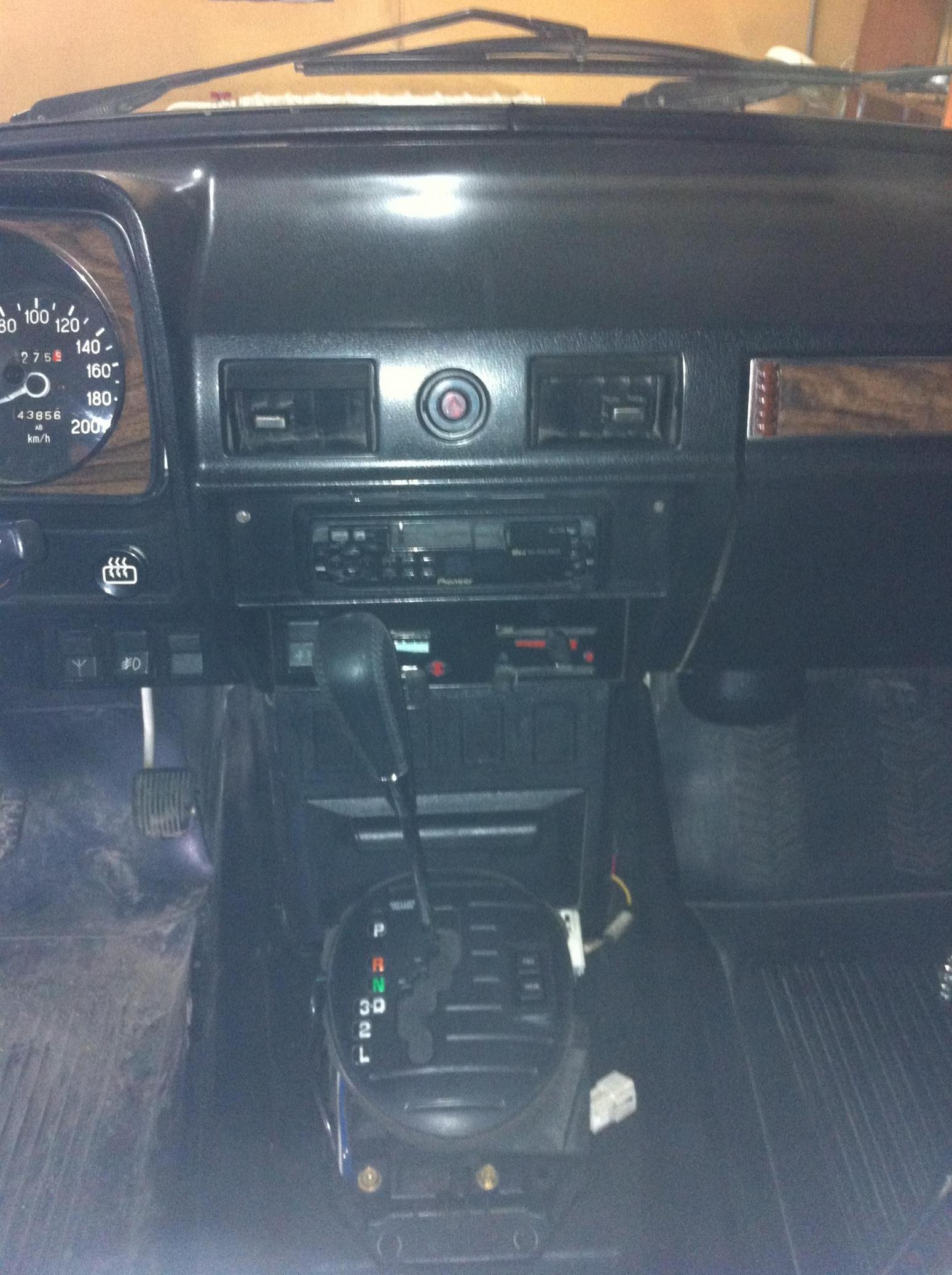

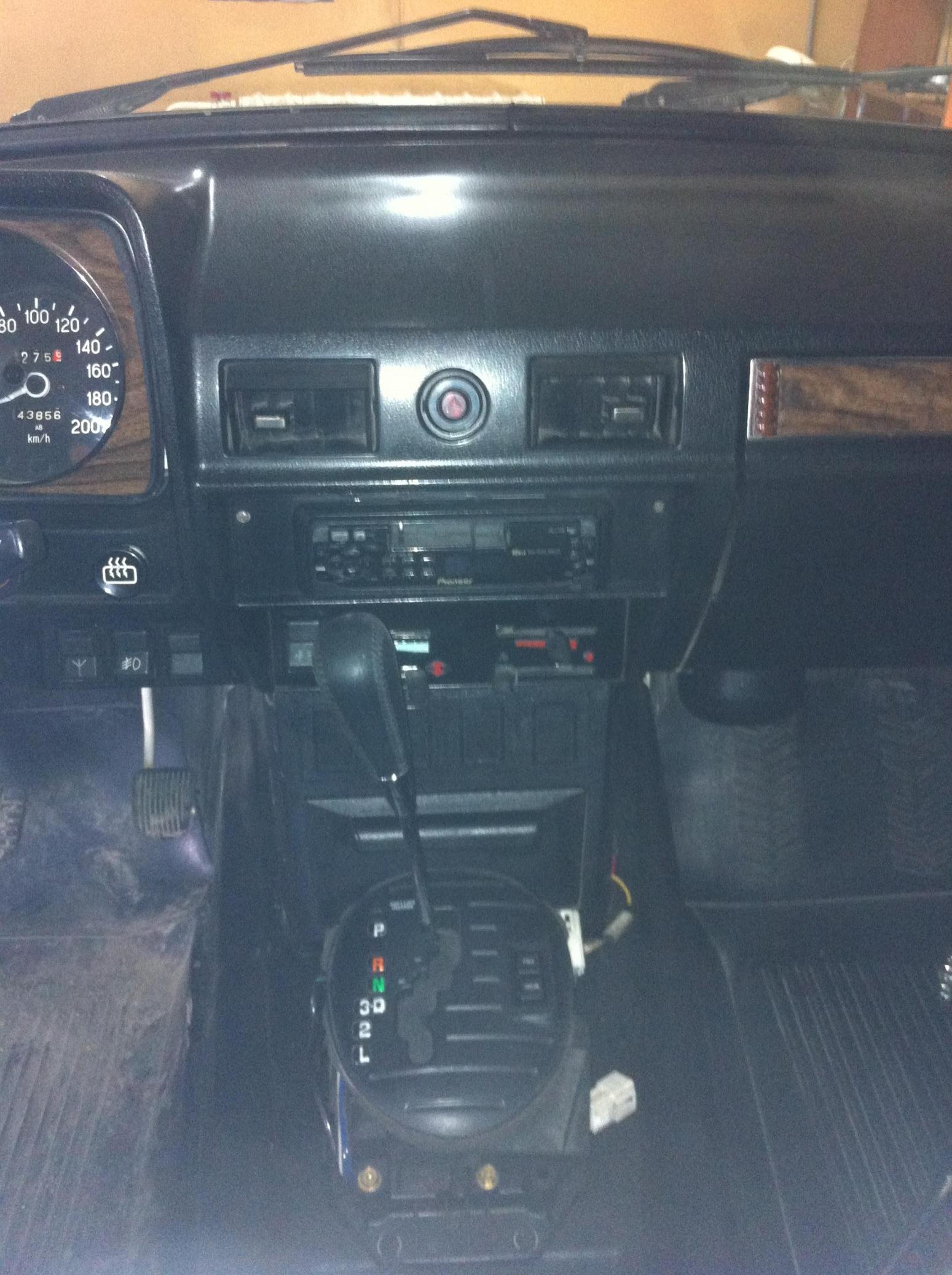

Мотор полностью стоит на своем месте. Сегодня установил(закрепил) ручку кпп. Фото покажу в законченном виде. Следующий этап кардан.

Обычный коллектор 2jz. Он как правило не расходится с окном для регулировки сход-развала, его нужно чуть подрезать-наварить,но что касается укосины, вполне можно ее немного перенести.

Укосины я конечно же приварю. Я про то что их срезать все равно пришлось. Ну правую можно было бы и подпилить.
-- Пт июн 14, 2013 16:49 pm --
Я чесно говоря не помню настолько выпирающий коллектор на 2 джеях. Даже на турбовых он компактнее. Может я внимания не обращал и крышку не снимал.

Сообщение N2O » Пт июн 14, 2013 14:21 pm
Так вот как этот селектор выглядит, а то я столько пересмотрел lexus и спрашивал у них на форуме так и не нашёл, а тут на тебе пожалуйста :nice:
Сообщения: 61
Откуда: Томск
Сообщение tourer999 » Пт июн 14, 2013 15:37 pm
Мне случайно достался. Я лексус свапил.

Сегодня с утра покупал погружной бензонасос "Вектор" в свой бак(55 л). Делают их рядом с нами в г.Новосибирск (bosch комплектующие). Спросил у продавца про характеристики, на что мне ответили что у всех бензонасосов единственная хар-ка это (литраж бензобака).... Меня интересовала производительность. Для продавца это понятие вообще не известно))) Я все таки купил, т.к. у товарища он уже стоит в паре с 2jz... вроде все окей.
-- Сб июн 15, 2013 16:43 pm --
Собрал всю топливную систему. Зацепил гидроусилитель. Замерил проставку на кардан... Кардан собираю так: Кардан от TOYOTA BREVIS (но можно любой jz-ный). Я его не пилю, не варю, оставляю как есть. Закрепляю подвесной, и делаю проставку 5 см между задним фланцем кардана и фланцем редуктора... Жесткую. Этим самым лишаю себя необходимости балансировки кардана!

какая-то переходка я тебя слепила из того что было. дверь 24шная без ветровиков и с 2410 ручками?
