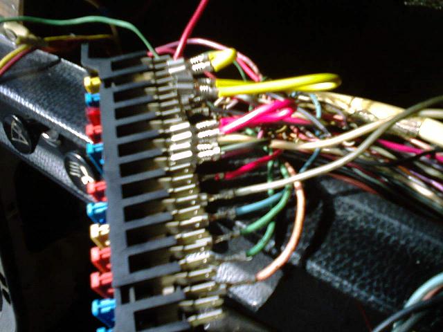

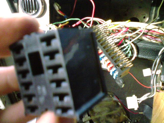

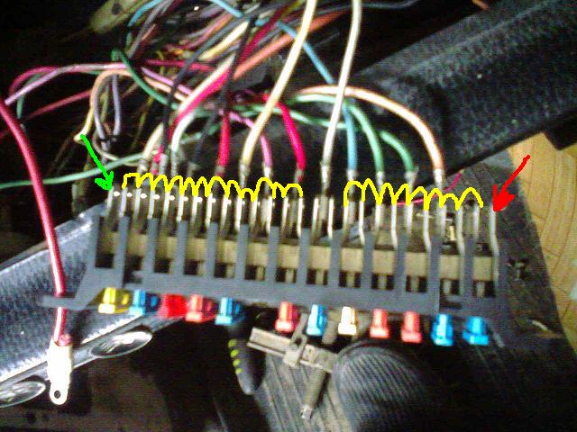

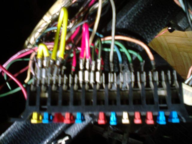

Решил наконец-то заменить кнопочные предохранители на блок плавких от 3110. Идея была такая: запитать все потребители последовательно как и было, т. е. с одной стороны на блок подвожу постоянный плюс и последовательно через перемычки проводом 4 квадрата подаю плюс на все потребители через предохранители, с друой стороны подаю плюс с замка зажигания и также через перемычки 4 квадрата даю последовательно на потребители через предохранители. Уже почти сделал, задумался, а не будет ли перегруз на перемычках (хотя вроде родная схема работала, но не суть). Можно былобы потолще провод, но нет места на блоке, папы очень близко, все перемычки соприкасаться будут.
А в будущем еще один блок от 3110 хочу поставить и там будут обогрев стекла, плюс постоянный на мозги, топливный насос, фары, мафон, ЭСП и прочее.
Вот и думаю теперь, может взять еще блок силовых предохранителей (черная коробочка под капотом 3110), один то есть уже, соединить их последовательно и с них брать постоянный плюс. Все больше будет. А перемычкой соединять только пару потребителей. Сечения 4 квадрата не маловато? Но боюсь, что большее сечение не влезет в маму.
Фотки моего детища внизу. Что скажете?

А на какие потребители ты сколько амперовые преды вешал? С 2410 брал цифры?

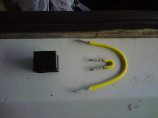

Я предохранители брал по образцу 3110.
Что такое кембрик? Может вот такие черные коробочки как на последнем фото?
Провод на перемычках на 4 квадрата и в эту коробочку он еле влазеет.
Ну так что нормально так будет?
Или лучше несколько проводов (4 кв) постоянного плюса взять от коробки силовых предохранителей и таким образом уменьшить количество перемычек?
Точно также и для плюса контакта 15 замка: От 15 замка дать провод 4 кв на коробку силовых предохранителей (повешу ее где-нибудь под панелью) и потом от нее (через силовые предохранители) дам провода три на блок плавких а остальное перемычками. Таким образом уменьшу количество перемычек и не будет полностью последовательного соединения?

сделано аккуратно
раз фишки не лезут (черные) то лучше термоусадку (яндекс знает что такое термоусадка), или на крайняк изолентой
еще важно чтобы предохранители были невзрачные российского производства
цветные красивые-кетай, характеристики непредсказуемы

Ну не надо сравнивать современные автоматы и те древние, те что на твоем фото, конечно, отличные будут, но те автоматы, которым уже более 30 лет однозначно на помойку.
Термоусадка есть, пропаивать тоже буду.
Вот меня все интересует вопрос о сокращении числа перемычек путем внедрения блоков силовых предохранителей.

это обалденая весчь!!трубочки разного цвета и диаметра..отрезаешь по размеру "мамы",натягиваешь,зажигалочкой прижигаешь,он обтягивает плотно..правда они по разному везде называются,но в любом эл.отделе продаются.михаил с писал(а):Что такое кембрик?

Так это и есть термоусадка значит.

михаил с Четыре мм квадрата сечения для блока предохранителей в автомобиле хватит с запасом на увеличение мощности потребителей. Последовательного соединения у тебя в схеме нет.перемычки делают паралельное подключение. С термоусадкой всё будет правильно сделано и что самое главное качественно. Дополнительные предохранители к твоей схеме-это лишнее. Сами по себе предохренители имеют меньшее сечение чем проводка в авто и призванны сохранить последнюю в случае перегруза или к.з. а по этому дополнительные преграды прохождению тока будут лишними. Ещё один минус-лишние провода. Как выход из положения-можно подать на колодку с предами два плюсовых провода. Один завести справа колодки,другой слева тем самым разгрузить перемычки.
- Сообщения: 1117
- Автомобиль: ГАЗ-24 1981 г.
- Поблагодарили: 9 раз
Re: Замена кнопочных предохранителей на плавкие
Удивлен насчет параллельного соединения, я думал, что последовательно соединил, ведь весь верх у меня от плюса (с одного края прямой плюс, а с другого от 15 замка), если первая от края перемычка отключена, то вырубается все, если вторая, то вырубается все после нее. Надо завтра фотку сделать всего полного варианта, а то может на этой не понятно. Хотя потребители, наверное, соединены как раз то параллельно. (я плох в электрике, делаю все по образцу и подобию схем)

Так как ты соединил - удобнее для монтажа. А надёжнее, в электрическом плане, и потерь меньше, если сделать гирлянду из одного провода с нужным количеством мам - каждая одевается на свой предохранитель, если соскочет, или ослабнет - проблема будет только в одной цепи.
И у тебя должно быть две группы - одна питается сразу с генератора, другая работает от реле зажигания - при включенном замке.

Да верно, у меня две группы и есть как ты говоришь.
Можно поподробнее про гирлянду. Это к одному проводу припаивать ответвления с мамами на концах?

СержНовоч Правильно всё написал,только гирлянду из 4мм провода в контакт точно не "загониш",а вот двойной провод от амперметра пустить на одну колодку с предами с двух сторон можно. Если контакт "мама" подогнуть слегка он плотно сядет и потерь почти не будет. С контакта 15 замка зажигания питается один пред кнопочного типа,так в схеме сделано,соответственно тебе нужна вторая колодка. Сажать 15-ю клемму замка и плюс с амперметра на одну колодку не нужно.В этом случае у тебя будет самоустраняться первое положение замка зажигания и что самое ваажное-постоянный плюс на катушке зажигания а так она без отдачи долго не протянет.

По мне - уж лучше 1,5-2,5мм2, но с гирляндой пропаяных мам. Больше вероятность, что грется начнёт какая-нибудь плохо обжатая мама на папе, нежели короткий провод недостаточного сечения. Тем более далеко не через все предохранители будет течь большой ток. К мощным потребителям - особое внимание.

В каждую маму заделать 2 провода, от левой мамы, и дальше на правую маму.

Этот вариант ничем не лучше перемычек с предохранителя на предохранитель.СержНовоч писал(а):В каждую маму заделать 2 провода, от левой мамы, и дальше на правую маму.
Правильнее будет делать ответления от провода. Я в таких случаях делаю примерно так:
Силовой провод 10 кв. Беру отрезок (около 10 см) промежуточного провода 6 кв, снимаю изоляцию по середине и по краям. По середине шилом жилы примерно поровну немного развожу и вставляю туда силовой провод, промежуточный провод закручиваю жилы назад, накручиваю жилы силового провода на промежуточный, на скрутке промежуточный провод сгинаю пополам. Далее, скрутка пропаивается, сверху насаживаем несколько термоусадок. В результате получаем раздвоеный силовой провод. Писать дольше чем делать. Далее можно уже насаживать мамы или лучше сделать еще по одному раздвоению и получить 4 мамы. Возможны еще варианты, например сделать вместо раздвоения разчетверение (10 на 4х2,5) или другие сечения..
Суть всего развести питание нормально пропаяным проводом.

Благодарю, за объяснение этого варианта. Надо будет тоже попробовать на втором блоке предохранителей.

хотя пропайка может и перестраховка?а если хорошо обжать?на заводах то не пропаивали!!
