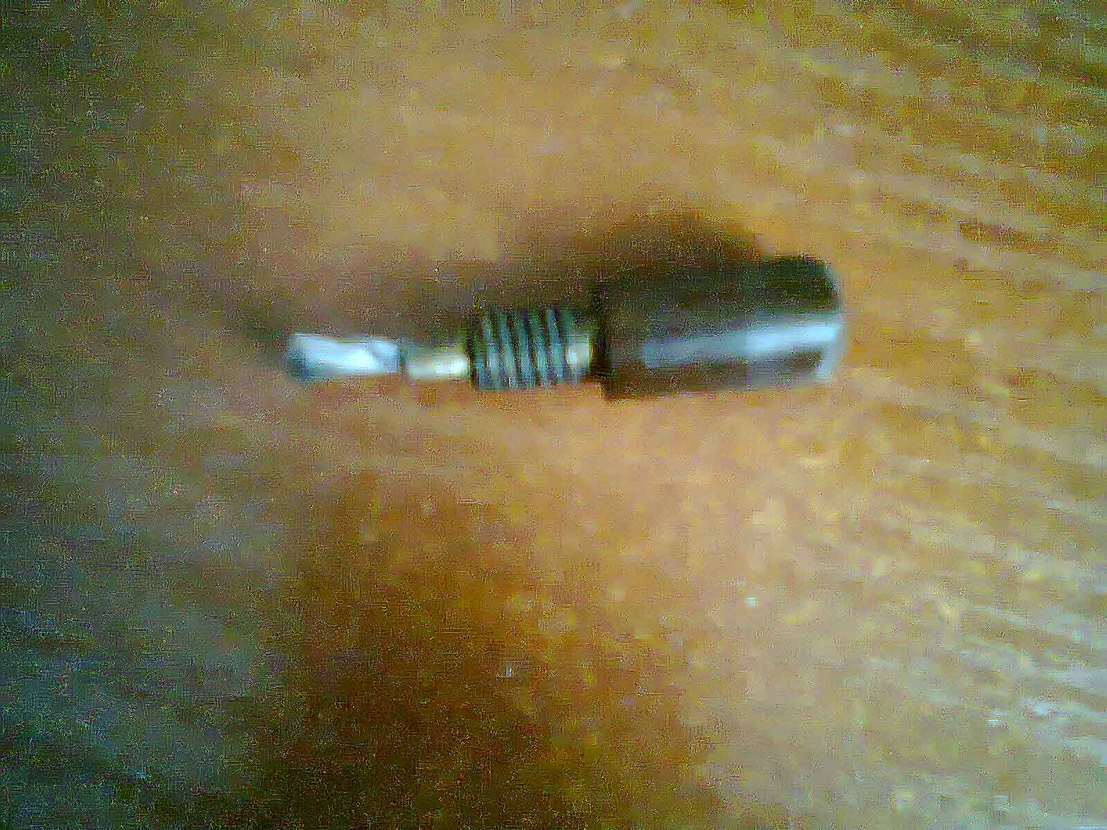

Такая проблема. В катушке сломана вот эта запчасть как она называется и есть ли она в продаже?
-- Пн дек 24, 2012 11:02 am --
Ещё лопнула керамика в которой идёт спираль. Катушка новая. Что делать?
Сломалась запчасть в катушке как называется

У дедов на барахолке и среди старых мотоциклов, ввёртыш в катушку для высоковольтного провода(если я правильно разглядел картинку).
Керамика в которой спираль, это "вариатор"(добавочное сопротивление), если было(а скорей всего так и есть) под катушкой, то на "Москвич-412"(2140) или "Запорожец", "ЛуАЗ".
Это если хочется сохранить "оригинал", но проще купить новое, и катушку, и "вариатор" внешний(от 2410).

Купил вариатор новый цена 12 грн. Еле нашол. А вот в новой катушке ввёртыша нет). Разглядел правильно. Теперь остаётся вопрос как закрепить провод в самой катушке. Сам из Украины. Город Новоград-Волынский житомирская обл.

Новые провода имеют металлические наконечники(пружинистые), в новых катушках фиксируются без проблем. Можно заменить заодно и ВВ провода на новые или только один(от катушки к трамблёру).
