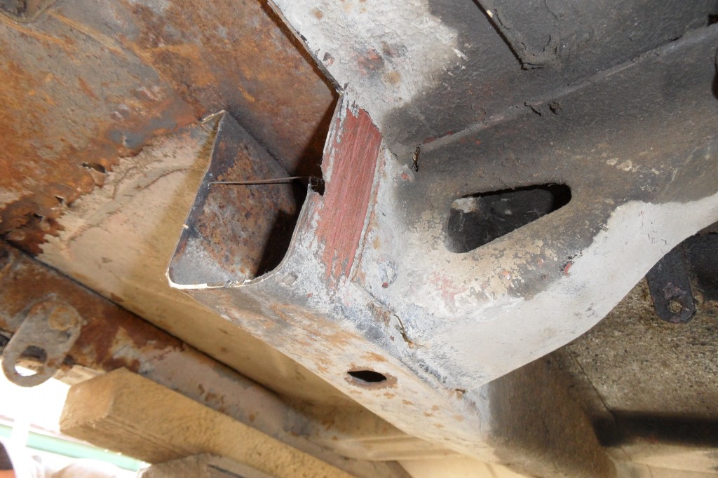

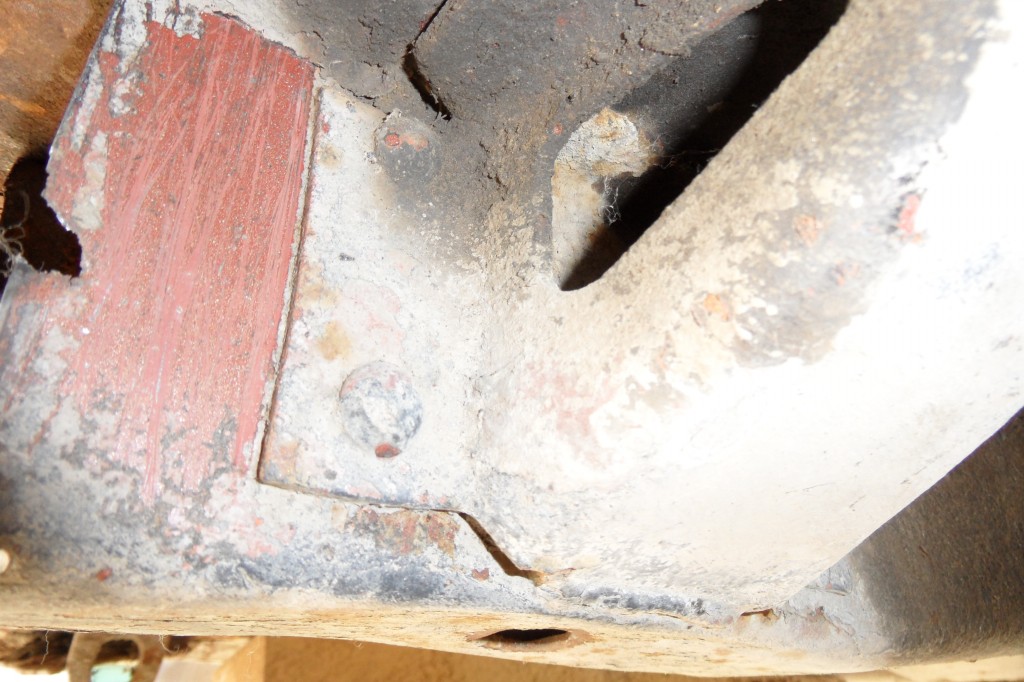

проблемным оказался с одним лонжерон,снаружи выглядил слегка проржавевшим,ну думал заплатку сверху заварю и все будет путем,начал зачищать, ковырять, и оказалось лонжерон гнил изнутри и превратился в труху,короче было решено вырезать этот больной кусок и вварить новый,и потом сверху для усиления приварить с большим нахлестом заплатку  П образного вида,но проблемка оказалась в креплении коробки,я хочу ее срезать обварить лонжерон и снова ее приварить,или даже лучше закрепить болтами  через отверстия от шпилек и потом обварить,возможно ли сделать такую процедуру,и вообще можно ли срезать это крепление?

Идея плохая. Если уж менять лонжерон, то целиком. Одно дело заплатки, а другой поллонжерона
