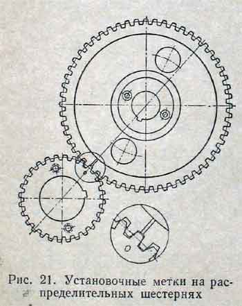

Re: Шестерня распредвала: какой материал выбрать?
Народ подскажите! Когда Метки шестеренок распредвала и коленвала совмещены в каком цилиндре поршень должен быть наверху ? у меня во втором. это важно ?
а ты еще раз проверни :)Stuns писал(а):Народ подскажите! Когда Метки шестеренок распредвала и коленвала совмещены в каком цилиндре поршень должен быть наверху ? у меня во втором. это важно ?
tyty писал(а):а ты еще раз проверни :)Stuns писал(а):Народ подскажите! Когда Метки шестеренок распредвала и коленвала совмещены в каком цилиндре поршень должен быть наверху ? у меня во втором. это важно ?
